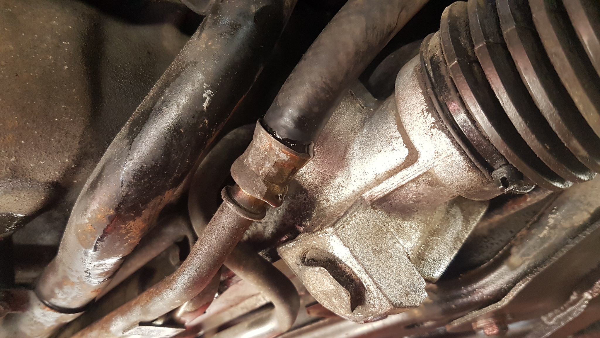

Salut les amis comme l'indique le titre du sujet, mauvaise surprise la semaine dernière, ronflement qui s'amplifie en tournant pour finalement ne plus avoir de direction assistée.
Je ne me suis pas embêté, je l'ai faite remorqué.

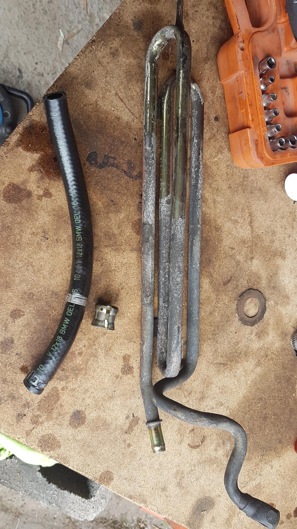

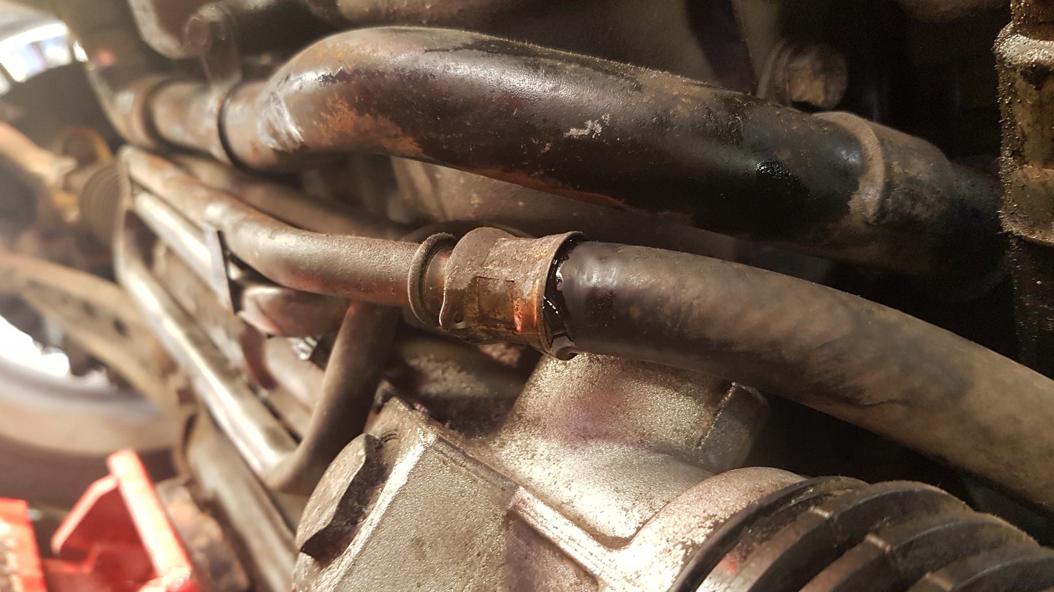

Ce week-end je me suis penché sur la panne et c'est le certissage du flexible qui sort du bocal et qui va vers le boîtier de direction et comprenant le serpentin qui a lâché :
Alors après démontage je me suis rendu compte que dans le flexible il y a ce que j'appellerai un limiteur de pression d'ou le collier de serrage que vous pourrez voir sur la photo ci dessous:
J'ai donc coupé le certissage défaillant et je l'ai remplacer par un collier de serrage.
Mon but était de changer le flexible carrément mais a cause de la présence de ce limiteur j'ai préféré garder l'ancien flexible.

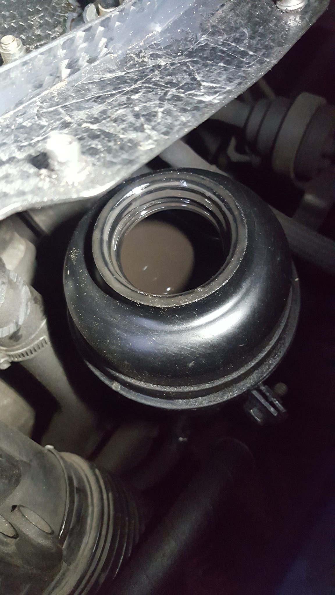

La c'est l'huile de direction avant chargement:
Oui je vous confirme qu'il y a un soucis....
Donc maintenant j'ai pu tout remonter et changer l'huile bien qu'elle soit toujours plus marron que rose (atf) et j'ai pu faire des essais.
Sauf que j'ai un ronflement lorsque je tourne, mais celui-ci est beaucoup plus présent lorsque je tourne a droite.
Je précise que je compte changer le flexible par un neuf dès que possible cette reparation de fortune a pour but de pouvoir utiliser la voiture en attendant.
Merci d'avance de vos conseils.

Vous avez raison tout les 2, autant sur une voiture que je souhaite garder la plus proche de l'origine, il faudrait mettre les flexibles d'origine et autant les gars qui font de l'hydraulique font des interventions sur des machines qui envoient plus de 100bar. Et puis sécurité avant tout.
J'ai déjà commander le flexible d'origine mais le dépannage c'était pour ne pas l'immobiliser trop longtemps.
Acs3 je vais aussi contrôler le jeu dans la pompe on ne sait jamais.
J'hésite un peu a rouler la du coup avec ce bruit qui s'amplifie dans les virages a droite.

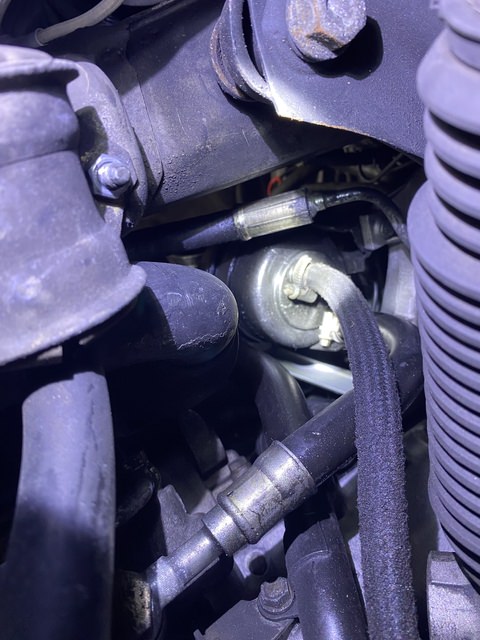

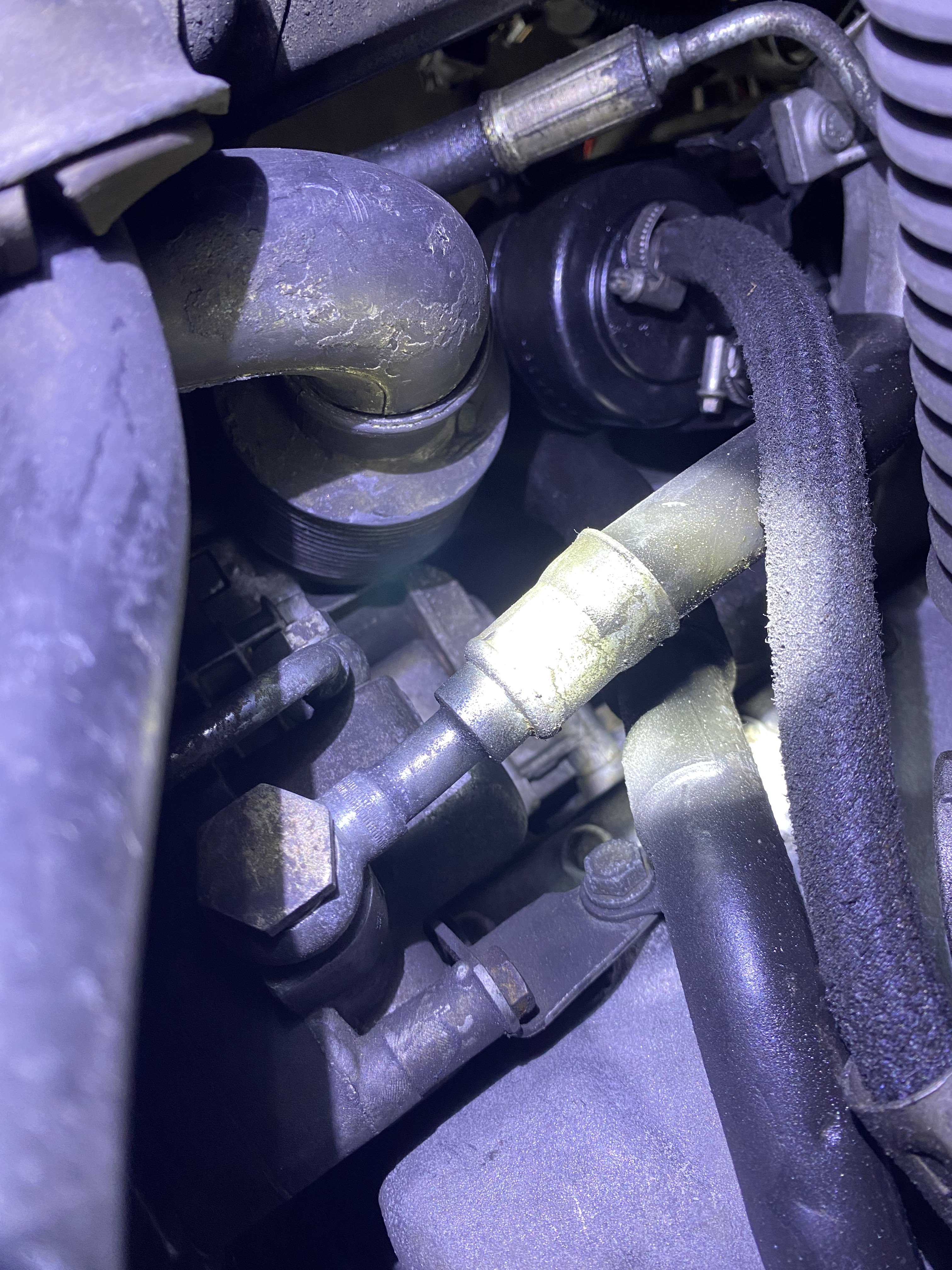

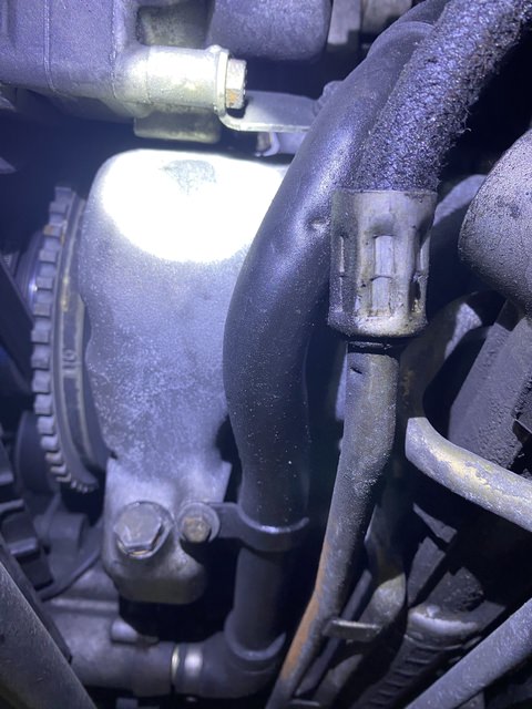

Ça y est je fais parti de la team fuite de liquide de direction… quelques gouttes au sol et après vérification ça suite un peu partout…
IMG_7464.thumb.jpeg.1d1cdc64820a2d315686c4d42c38c373.jpegIMG_7465.thumb.jpeg.b42a608cb60c14bef091613644d15b75.jpegIMG_7466.thumb.jpeg.9c453c400ccb4cf8583246150c39d900.jpeg
j’ai tout nettoyé pour tenter d’identifier la source de la fuite…
Vous me conseillez quoi?
Remplacement des 2 durites + colliers (avec joints x4 si j’ai bien vu dans l’ETK
ou
Remplacement de l’ensemble (bocal + durites + colliers et joints)
comment_1138629
Bizarre que ça soit gras sur le bouchon. Tu n’as pas de fuite ailleurs qui viendrait se projeter dessus ? Les durites de reniflards sont pas loin
Sinon vérifie le joint du bouchon, et vérifie le serrage des colliers et Check à nouveau dans quelques temps.
Tu peux toujours changer le joint et bouchon, c’est autour de 5€, et changer les colliers et vérifier l’état des durites au niveau du raccordement avec le bocal. (Peut-être que les colliers ont été trop serrés avant et ont cisaillé un peu la durite).
Sinon ça fuit au niveau du sertissage, changement des durites…
Commence petit à petit ;)

comment_1138632
Je vais checker. Aujourd’hui j’ai pris la M et il n’y a pas de gras sur le bouchon…
l’ensemble paraît propre. Je jetterai un œil sous la voiture pour vérifier au cul du bocal…
je profiterais d’un nettoyage de l’actuateur de ralenti pour vérifier si je n’ai pas une durite percée qui pourrait projeter un peu d’huile.

alors dans l'ordre
http://ills.bmwfans.info/30f.png
5 fuit rarement
le sertissage de 1 et 8 est vraiment faiblard ...
par contre attention le braquage des roues moteur éteint ,
surtout  de manière vive et roue levées  , genre sur un pont en basculant la direction pour accéder au vis de purge de frein ;
peut induire un refoulement trop rapide dans le bocal et le petit trou sur le bouchon va laisser couler du liquide ,
Liquide qui va ruisseler sur les tuyaux .
ce phénomène peut aussi se produire sur circuit , ou sur route très sinueuses .
certains pistards , modifient le bouchon , y branchant un tuyau qui atterri dans un bocal de récupération .
et plus il fait chaud et plus le phénomène augmente , je trouve d'ailleurs que le serpentin de refroidissement est sous dimensionné et mal positionné  sur les M3 E36 , il est  déjà mieux positionné sur M3 E46 et Z3M
comment_1138650
La durite 1 (la tresse tissus) était gorgée de liquide, je vais surveiller.
@ACS3 un peu plus haut tu suggères de faire tourner la poulie de la pompe pour bien vidanger le liquide marron. Il faut virer l’entraînement pour faire cela non?
