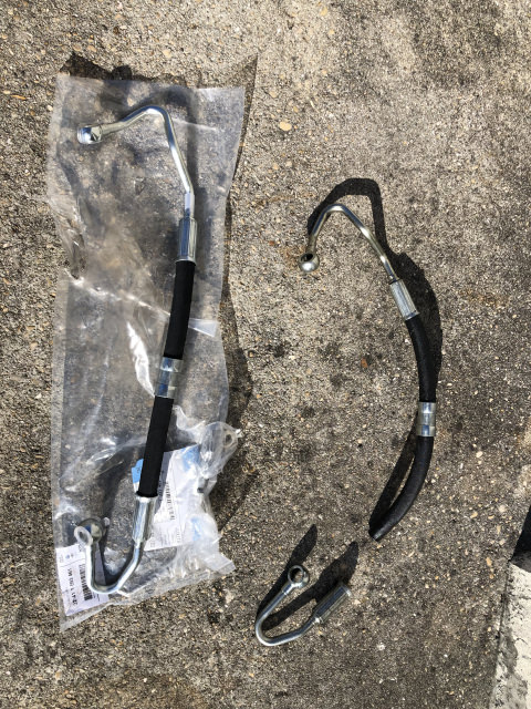

Posté(e) le 29 avril 20242 a comment_1171720 Petit "hors sujet".... (l'administrateur peut supprimer mon sujet sans que je lui en tienne rigueur ... c'est pas une M) mais j'en suis à la deuxième durite de DA qui explose sur ma 328i cabriolet en un peu plus d'un an C'est pas la même ref que les M3 mais bon, j'en perd un peu mon latin ... ref pour 328: 32 41 1 093 461 Erreur de raccordement / pb de qualité sur la pièce... Photo prise l'année dernière lors du 1 er remplacement J'ai pas regardé en détail car pas eu le temps hier soir mais je pense que c'est la même chose... Cela est arrivé quand je manoeuvrais l'auto pour stationner comme la fois dernière . Je suis bon pour recommencer ... avec un compartement moteur repeint au liquide de DA Signaler

Posté(e) le 2 mai 20242 a comment_1172038 Il faut aussi vérifier que la durite n’est pas en contrainte lors des mouvements amples du moteur on en profite pour vérifier lés Silentblocs moteur et lors du serrage des raccords banjo vérifier les orientations des durites Signaler
Posté(e) le 2 mai 20242 a comment_1172049 J'ai re recommandé la durite et les joints. Direction hydraulique-Tuyaux d'huile | BMW 3' E36 328i M52 l'Europe (bmwfans.info) mais aussi le collier de support de la durite (numéro 4) car cette durite est je pense maintenue en son centre par le collier... On a la partie métallique pour le supporter ! A voir, quand je serai sous l'auto ... mais je n'ai pas souvenance de l'avoir fixer sur la partie centrale. Je vais jeter un coup d'oeil au TIS aussi . Réception mardi prochain , j'ai un petit boulot pour le 8 mai ! Signaler
