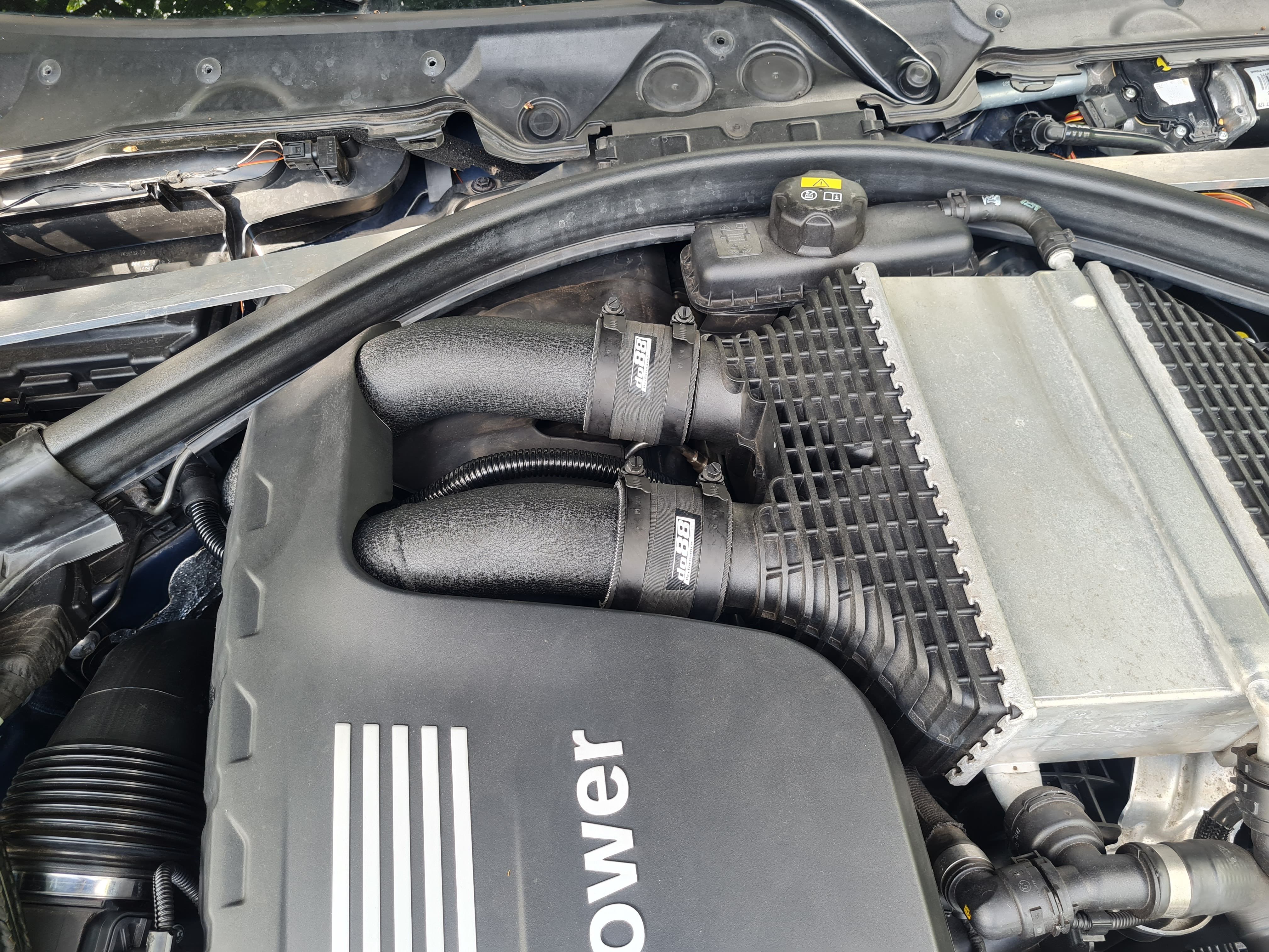

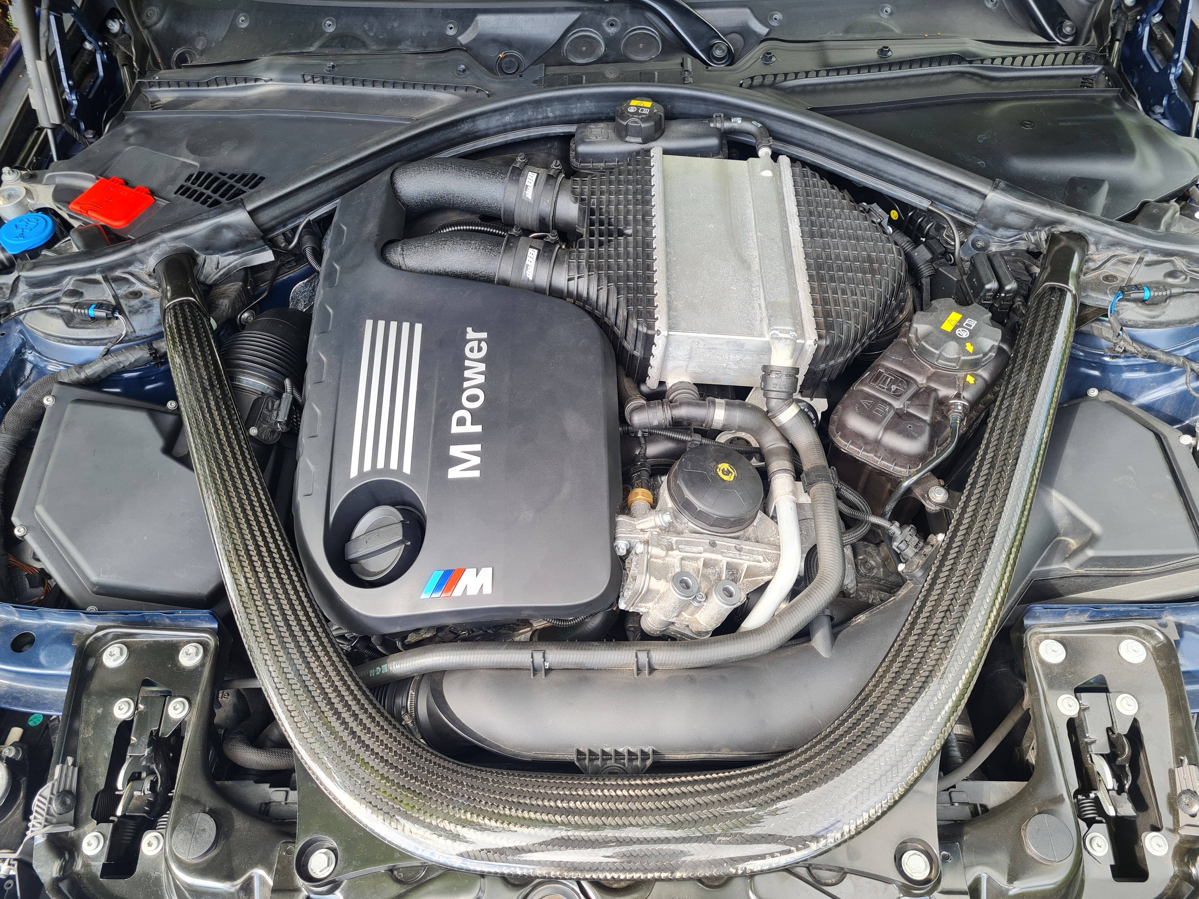

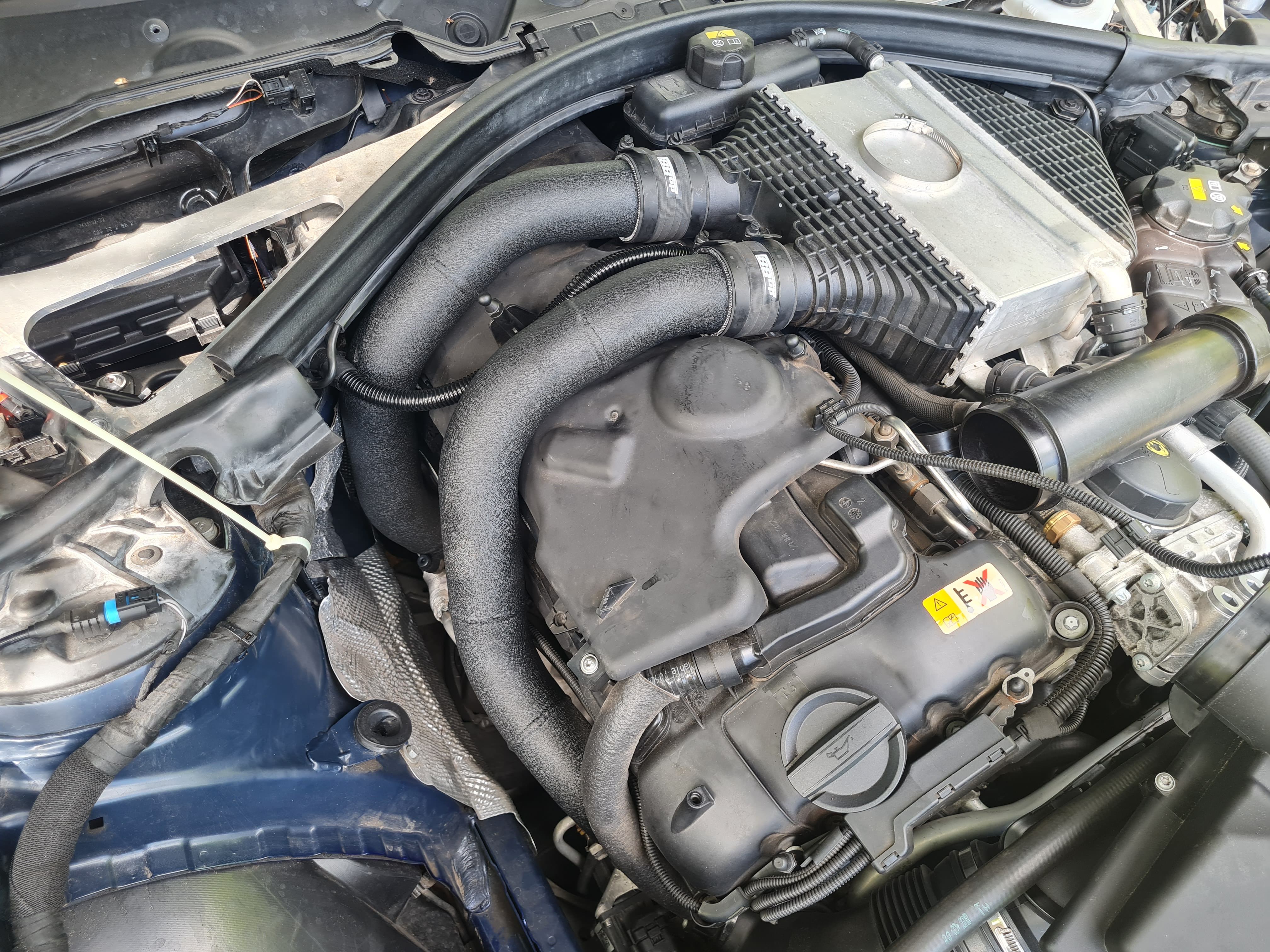

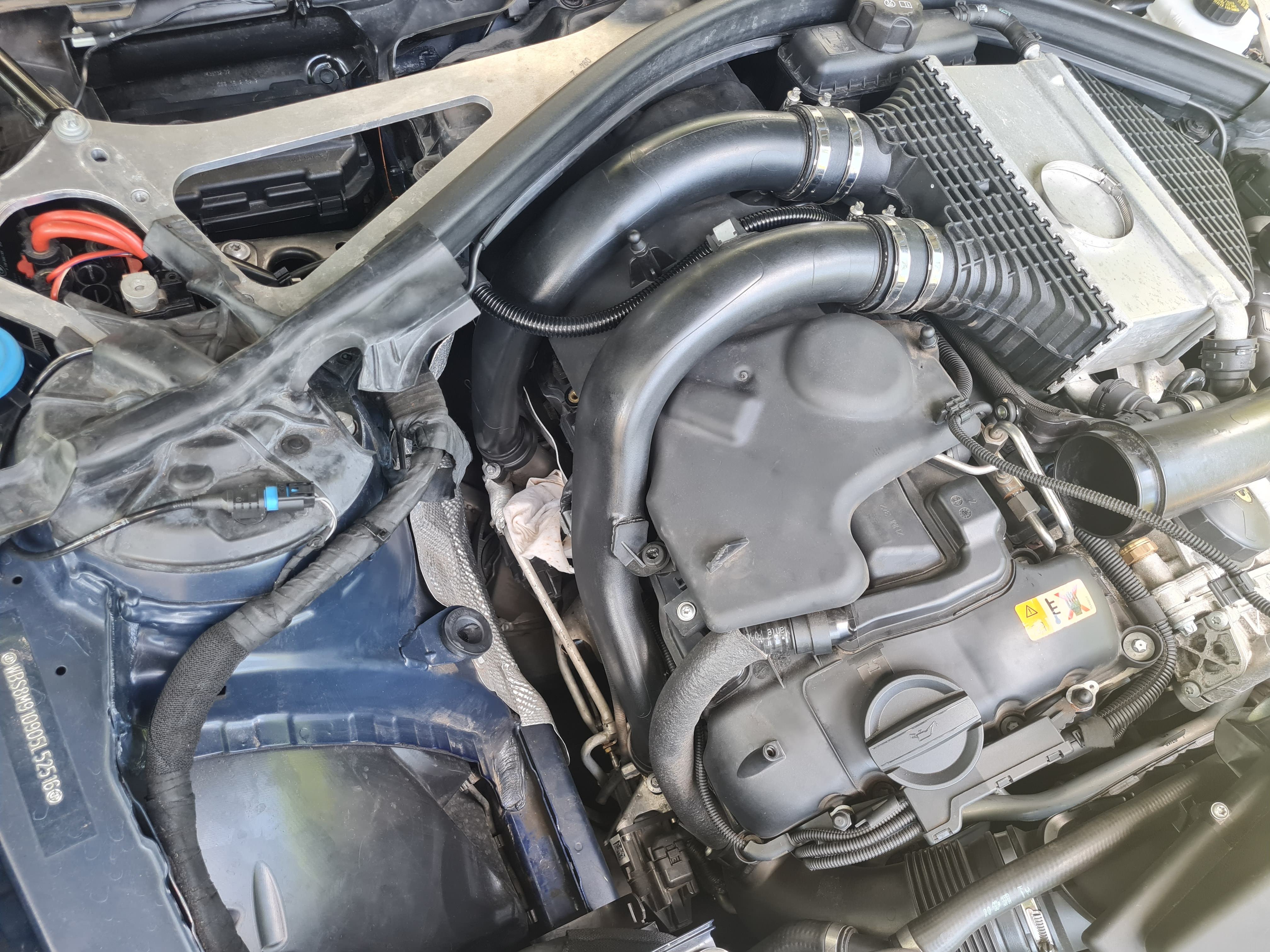

Petit retour sur les charges pipes Do88 commandées chez Team Lupos.
Je les ai monté il y a plus d'un mois, je manquais juste de temps pour vous faire un retour.
C'est du bon matos, simple et propre. Belle finition, avec un thermolaquage noir mat structuré (aspect sablé) qui laisse présager une bonne tenue dans le temps.
C'est plug & play, il y a même de nouveaux plots (boulons à rotules) plus longs, destinés à surélever légèrement le cache moteur. En effet, le diamètre des tubulures est un peu plus important que celles d'origine.

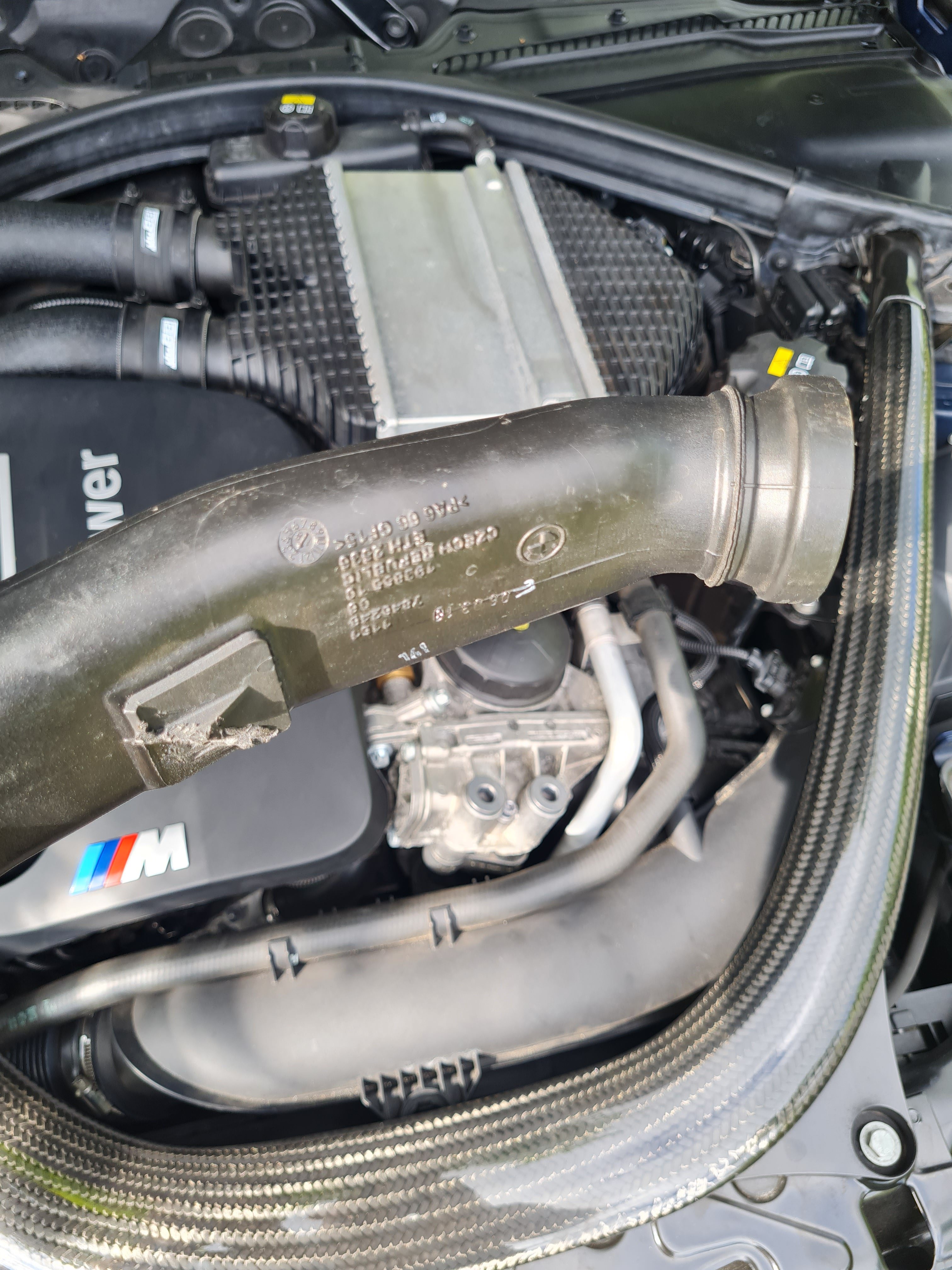

Dans mon cas, j'ai la tubulure coté habitacle qui avait sauté, après avoir arraché la patte de maintien au niveau du couvre-culasse (voir photo). Je soupçonne un problème de remontage lors du remplacement d'un de mes injecteurs en garantie l'an passé (démontage nécessaire des pipes pour y accéder). En effet, la vis à collet qui maintien la pipe sur le carter de compresseur n'était plus là. Je pensais que tout avait été arraché mais le filetage où se loge ladite vis est nickel (alu). Les vis livrées avec le kit ont des têtes CHC, bien plus pratiques que les les têtes Torx mâle de celles d'origine. A préciser que mon auto est d'origine et encore sous garantie. J'ai choisi de ne pas la faire fonctionner, la faiblesses des pipes d'origine n'étant plus à démontrer visiblement.
Encore un grand merci @Nakamiki pour sa disponibilité et l'expédition vers l'Océan Indien ! 😎
Quelques photos, en mode avant / après...
Et la fameuse patte de maintien arrachée :
