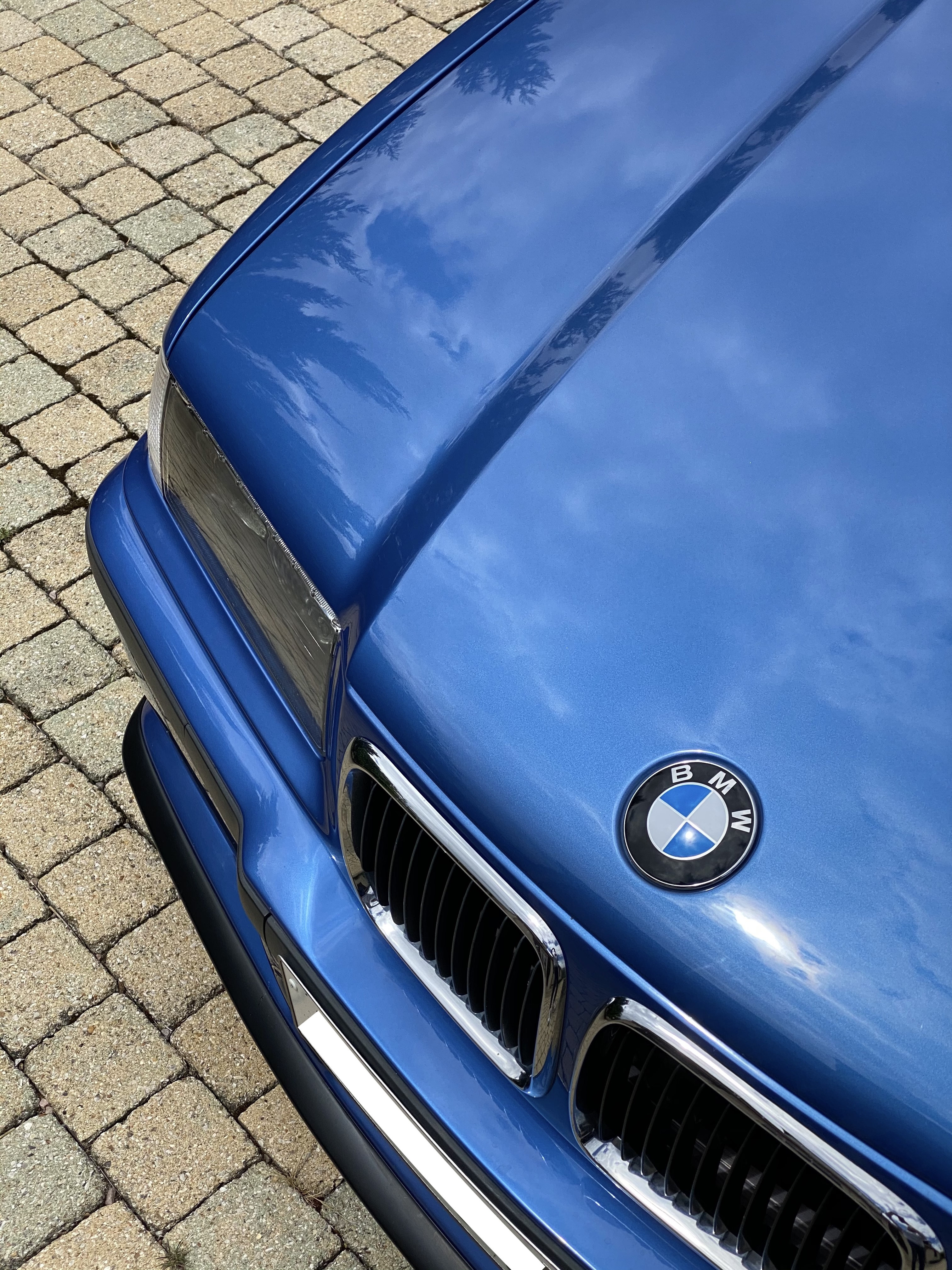

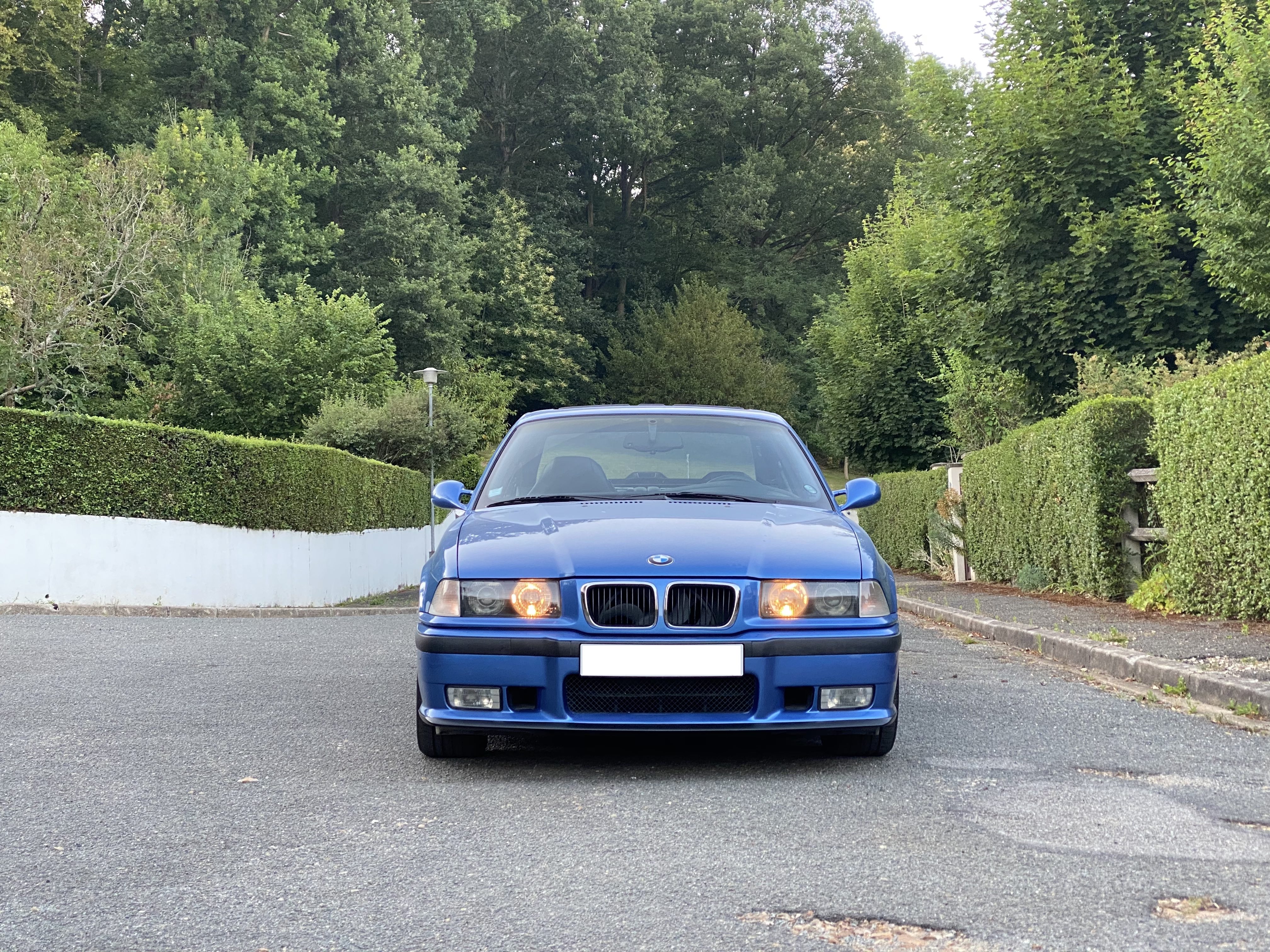

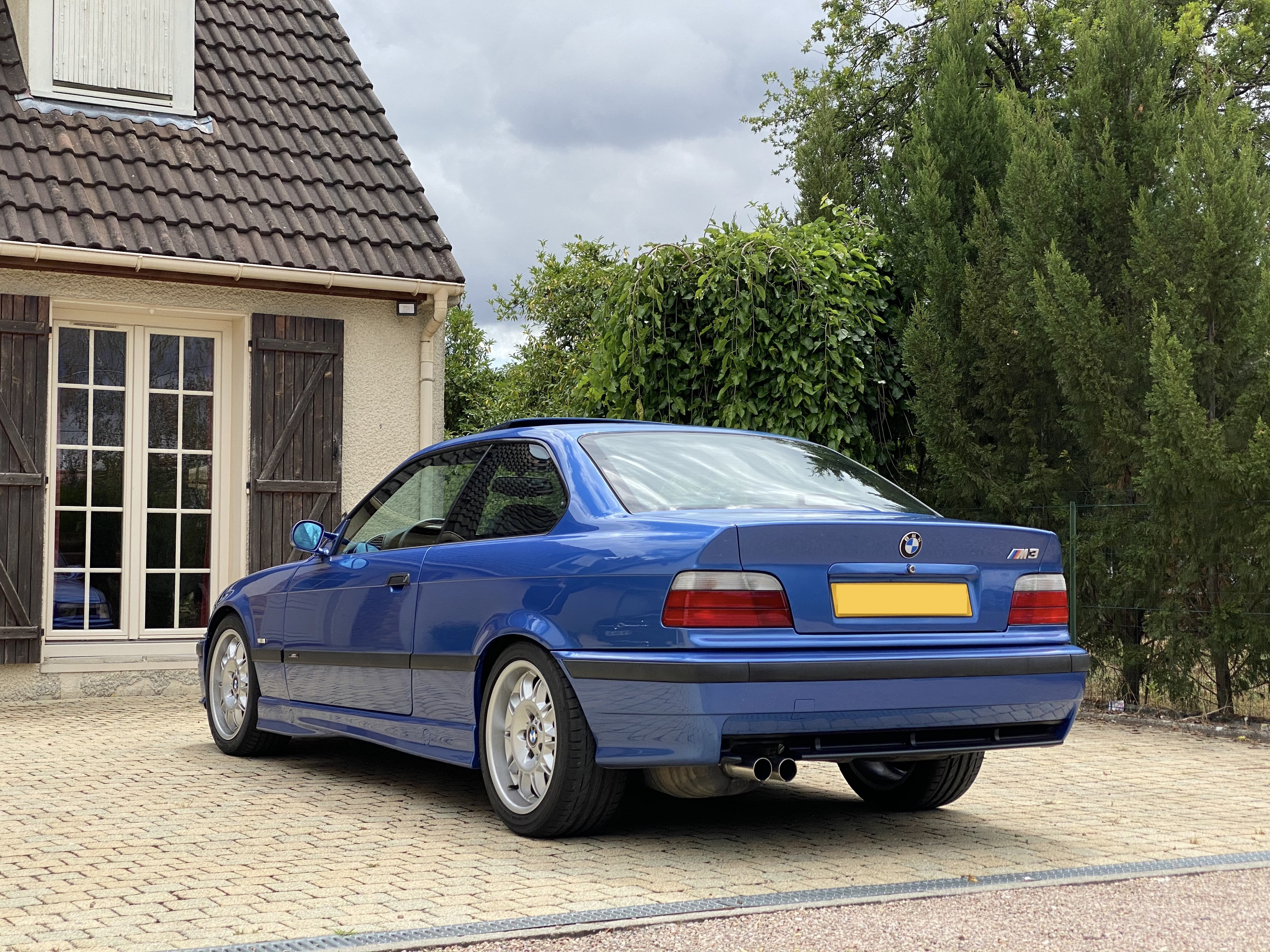

Ça y est, je l'ai, elle est là :) j'ai ma M3 E36 et dans une configuration que je souhaitais tout particulièrement à savoir la teinte Estoril qui, je pense, n'a plus à faire ses preuves !
Alors c'est une M originaire du Japon, ou elle à passé 90% de son temps et à été importée en France en 2018 avec exactement 97.658 km et en totalise à ce jour 100.6XX km. Première immatriculation en juillet 1997 et est équipé des sièges chauffants, du toit ouvrant ainsi que des custodes à commande électrique. Ces équipement me vont très bien, étant donné que je ne suis absolument pas à la courses aux options.
Elle présente très bien les défauts extérieurs sont vraiment mineurs vu que quasi la totalité des plastiques et autres joints ont été changés. Alors oui il y a des petits clips ici et là qui semblent être d'origine et qui faiblissent mais je prendrais le temps de revoir ces petites choses avec le temps.
Pour l'intérieur, les cuirs et ciel de toit ont été refaits, la baie moteur est dans un très bel état esthétique également. Je vous posterais des photos de l'ensemble dès que j'en aurait sous la main.

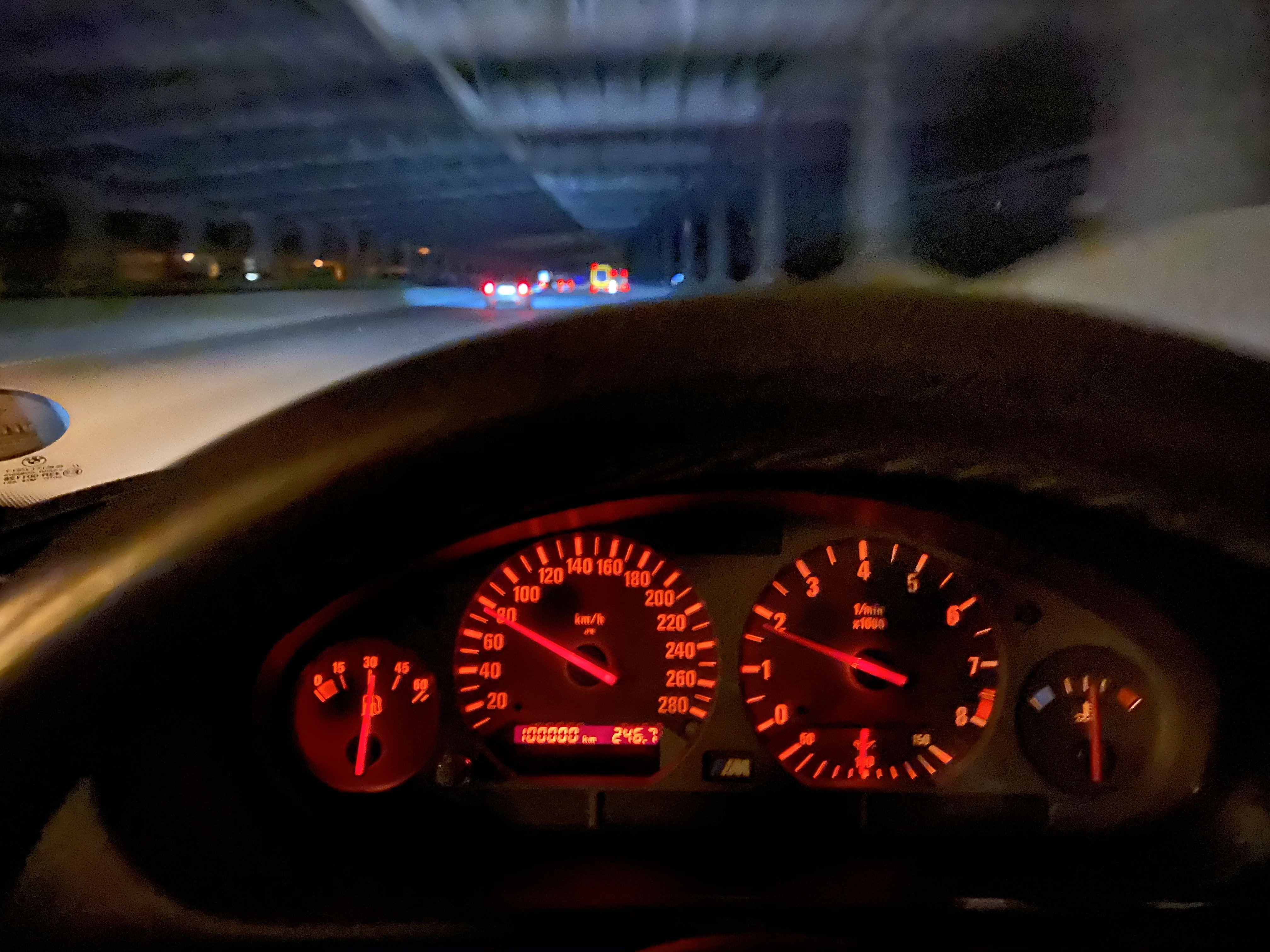

Et une petite bonus lors du passage des 100.000 km ! Pas terrible en terme de qualité mais j'ai fait vite ?

T'as passé les 100 000 sur l'A86 juste avant la sortie pour Jouy non :nickel5: ?
