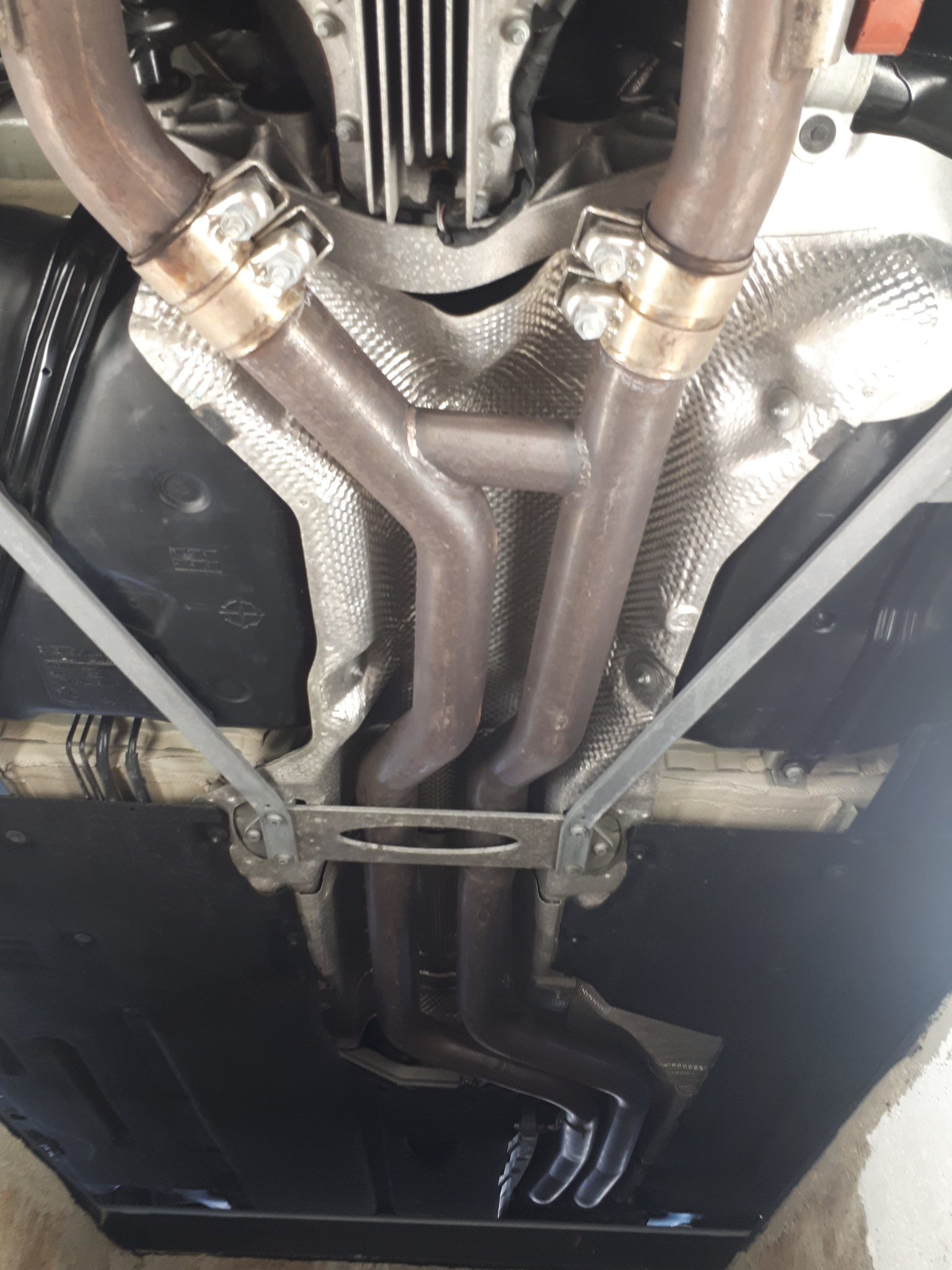

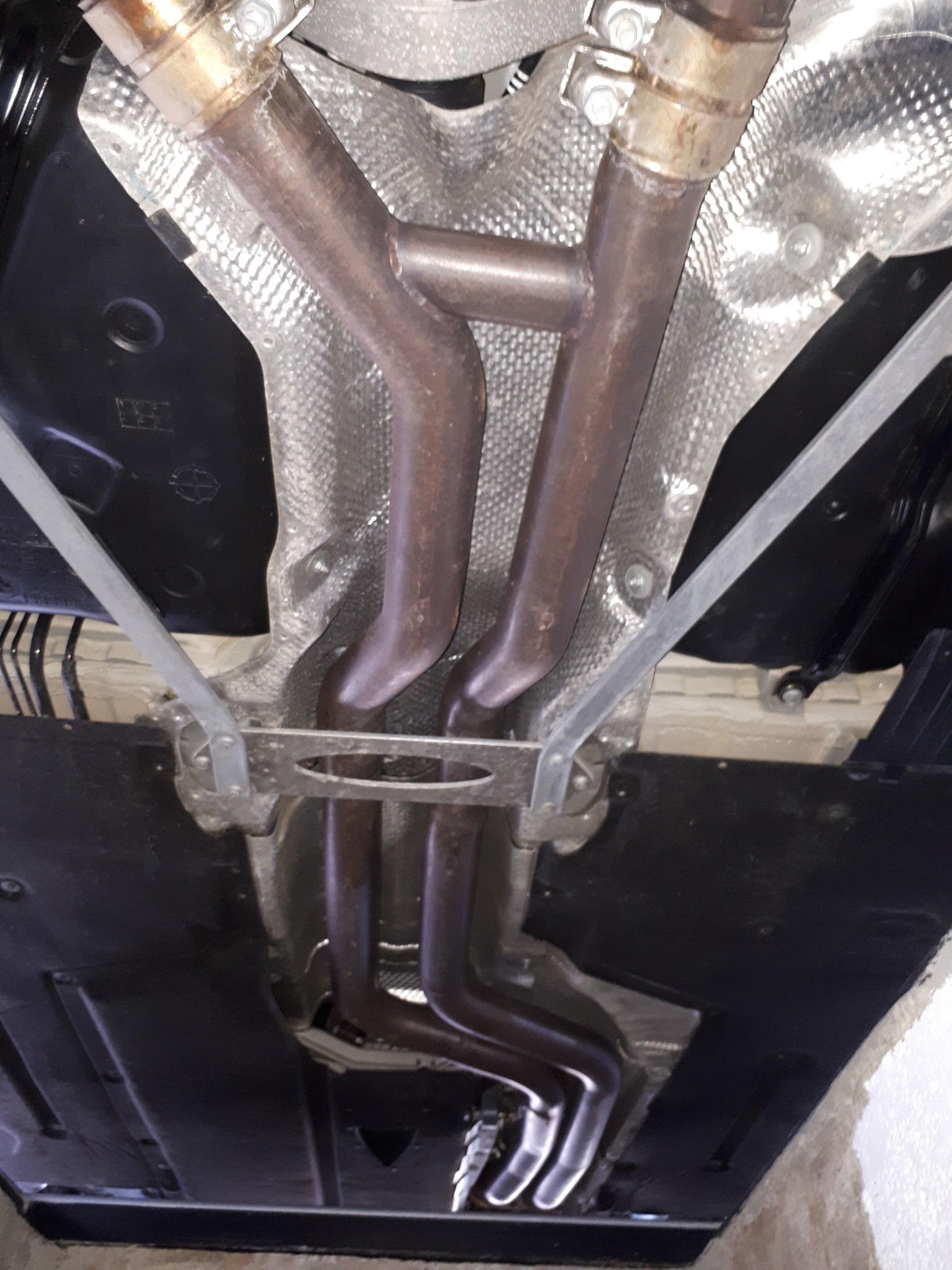

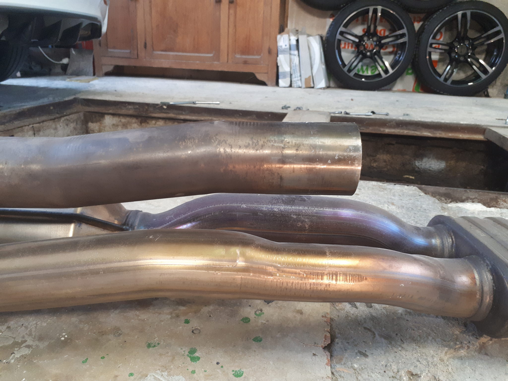

Posté(e) le 10 juillet 20205 a comment_1033788 Banshee je pense qu'il faut prendre le Y qui suit car sur la ligne d'origine (où l'on doit couper) le tube est aplatit.
Posté(e) le 10 juillet 20205 a Auteur comment_1033805 Le miltek que j’ai mis en lien est plug and play d’après le site , tout est fourni avec je compte d’abord supprimer les catas secondaire et voir le bruit et si je suis pas satisfait je supprime l’intermédiaire par le Y comme le tiens
Posté(e) le 16 juillet 20205 a Auteur comment_1034418 Le 10/07/2020 à 21:36, vmax a dit : Banshee je pense qu'il faut prendre le Y qui suit car sur la ligne d'origine (où l'on doit couper) le tube est aplatit. Le H-pipe supersprint ( voir lien ci-desous ) se monte il sur l'échappement d'origine avec découpe ? faut il des manchons pour emboîter dans les tubes de l'échappement d'origine ? https://www.supersprint.com/ww-fr/bmw-f82-m4-coupe/système-echappement-sportif-supersprint-bmw-f82-m4-coupe/tube-centrals-kit-h-pipe-droite-gauche.aspx#!/ Modifié le 16 juillet 20205 a par Banshee
Posté(e) le 19 juillet 20205 a comment_1034729 Oui il faut des manchons. Je les ai acheté chez GT2I Sans ce morceau (Y) tu ne peux pas mettre la partie qui supprime les petits catas
