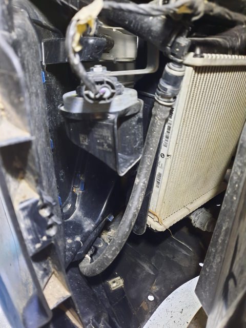

Posté(e) le 18 août 20204 a comment_1038954 Coincidence : j'ai eu aussi un klaxon HS le mois dernier. Avec l'application BimmerLink, le module FEM remontait un code 8044A5, que l'on retrouve sur un Service Bulletin de 2014. En gros, les klaxons peuvent prendre l'eau et font court circuit ou un faux contact. Ça semble relativement courant. Et merci @Quenotte pour le diagnostic ! J'ai changé les 2 facilement (ils sont sous le pare-choc, accessibles depuis les roues AV) pour moins de 100 €. Regarde si tu es dans le même cas @hSkk.

Posté(e) le 6 août 20213 a comment_1075181 Le 18/08/2020 à 17:05, Gleugleu a dit : Coincidence : j'ai eu aussi un klaxon HS le mois dernier. Avec l'application BimmerLink, le module FEM remontait un code 8044A5, que l'on retrouve sur un Service Bulletin de 2014. En gros, les klaxons peuvent prendre l'eau et font court circuit ou un faux contact. Ça semble relativement courant. Et merci @Quenotte pour le diagnostic ! J'ai changé les 2 facilement (ils sont sous le pare-choc, accessibles depuis les roues AV) pour moins de 100 €. Regarde si tu es dans le même cas @hSkk. Gleugleu les klaxons sont un de chaque coté ou ensemble du même coté droite ou gauche? ,merci 😇

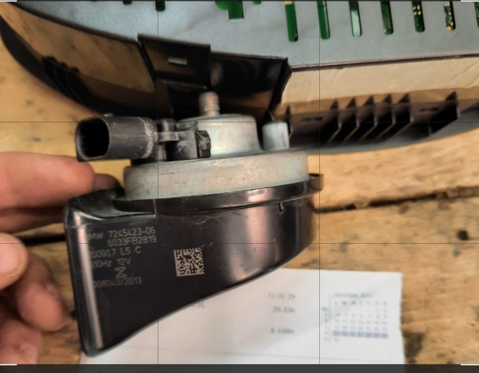

Posté(e) le 9 août 20213 a comment_1075418 Bonjour ,bon aujourd'hui inspection des klaxons ,donc ils sont bien derrière les passages de roues avant droite & gauche ,il faut une clé de à tube de 8mm pour les vis des passages de roue et une clé plate de 13mm pour le klaxon lui même . Donc coté conducteur il fonctionne bien et celui coté passager après démontage et fait un test avec 2 fils volant et une batterie et bien il est HS ,donc je sais ce qu'il me reste à faire 🙂.
Posté(e) le 10 août 20213 a comment_1075422 Merci, j'ai le même problème. Les klaxon sont les mêmes de gauche à droite? Si t'as la ref
Posté(e) le 10 août 20213 a comment_1075423 passager( droit ) : 61 33 7 245 422 conducteur ( gauche ) : 61 33 7 300 975
Posté(e) le 10 août 20213 a comment_1075457 merci ACS3 pour les références .Le conducteur c'est le gauche et passager le droit 😋 J'en ai trouvé un d'occasion sur e-bay pour 35€ livré 😊 Modifié le 10 août 20213 a par Doc8469
Posté(e) le 11 août 20213 a comment_1075469 Il y a 8 heures, Doc8469 a dit : merci ACS3 pour les références .Le conducteur c'est le gauche et passager le droit 😋 J'en ai trouvé un d'occasion sur e-bay pour 35€ livré 😊 lol oui , corrigé ... ils sont affiché à 32.10 sur l'etk , demande le prix chez bmw ...

Posté(e) le 15 août 20213 a comment_1075760 voila klaxon passager reçu ,je l'ai monté tout est rentrer dans l'ordre 😇
