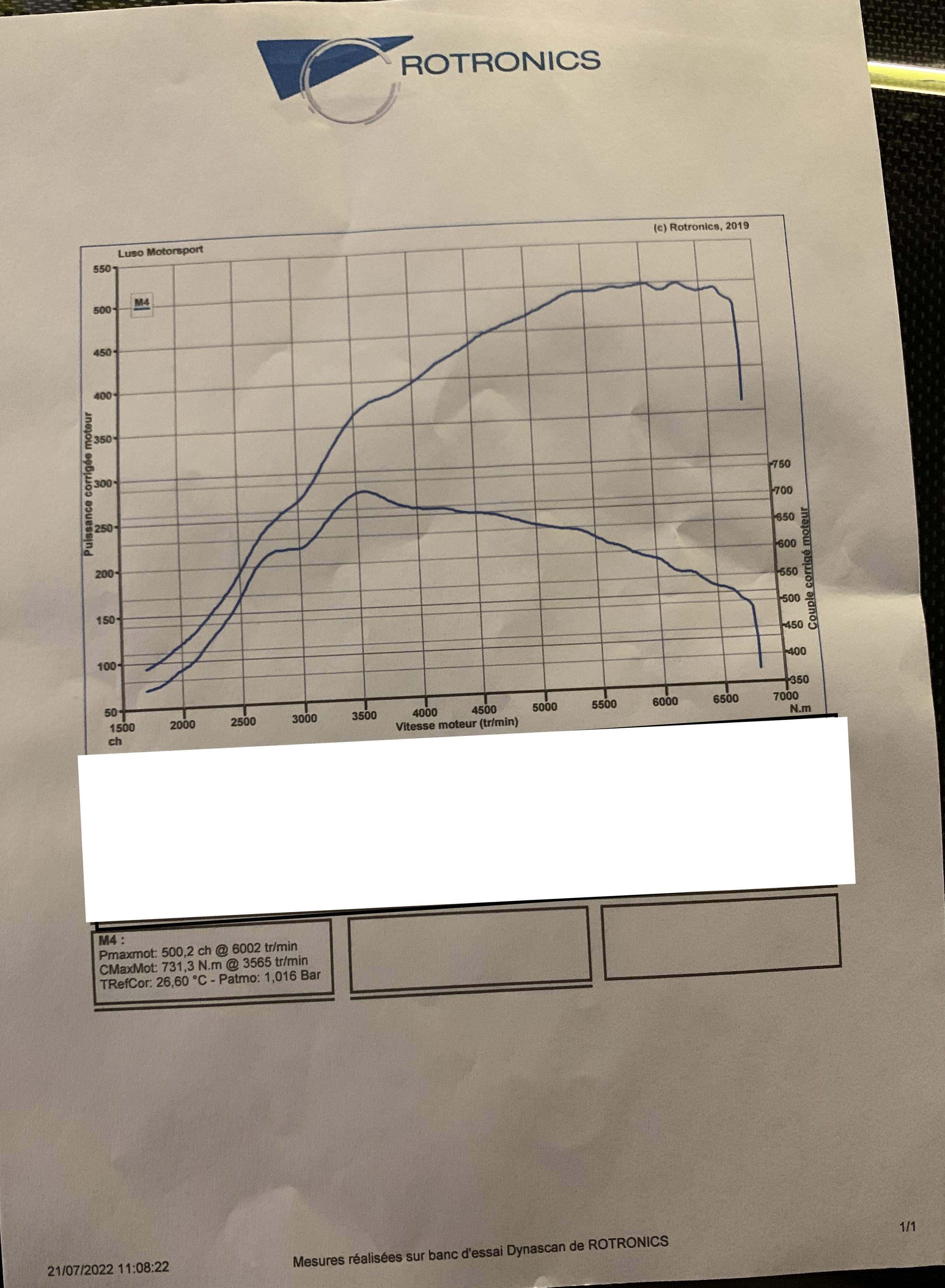

Voici un passage au banc d’une reprog MHD d’un membre sur un groupe FB qui ma envoyé sa courbe
Beaucoup de couple mais pas trop de cheveaux
Vous en pensez quoi ?
C'est une 431ch? Tout dépend la config. Si elle est full stock ça ne me choque pas plus que ça. Ma M4 competition a sorti 481ch avec juste des filtres bmc. Une reprog MHD ça reste une gestion générique donc à mon avis il y a moyen de gratter des chevaux avec une gestion bien réglée.
Normal pour moi. Par exemple, tu vas sur le site de DM Performance, avec un stage 1 sur une 431cv, ils annoncent 500cv et 680 Nm.
Oui c'est un 431cv full stock , je pensais que 500cv c'était pas beaucoup car moi j'ai demandé une reprog soft pour pas dépasser le 700NM et ils m'ont sorti 520cv / 680Nm mais il pouvait me la monter à plus de 540hp mais dépassé les 700nm
La mienne a sorti 468cv la 1ére fois et 464cv la seconde
481hp de série 👍💪 elle a la santé 😉
@jnsn78 chez Shiftech sur leurs site il annonce 510cv / 680NM pour une 431cv ou 450cv mais elles sortent toutes plus d'ou j'ai trouvé ça étrange les 500cv et 730NM
Normalement quand tu reprog une 431cv ou une 450cv tu as le même gain
tu dois sortir la même chose en 431 ou 450
peut etre qu elle a un souçis,peut etre que le banc est severe,on peut faire sortir tout et n'importe quoi d'un banc
perso j'ai perdu plus de 40cv entre 2 banc 🤨
Les 460-464ch semblent être ce que sortent les 431ch sur les bancs… il semblerait qu’après les déconvenues des atmos, ils aient pris de la marge sur les puissances annoncées… ou alors qu’ils aient du mal à retenir les chevaux des turbalisées !
de mon point de vue, gagner des cv, c’est bien mais gagner autant de couple quand la motricité est déjà juste de base, j’ai du mal à voir l’intérêt !!?! 😰

Quelle map MHD a t'il mis ? Car pas mal de possibilités CS, GTS, stage 1/2
Modifié par juco2

L’histoire du banc sevére que j’ai aussi entendu lors de mes recherches me fait sourire , c’est juste marketing , je t’apprends pas que c’est un outil de mesure et qu’une fois étalonné / calibré il doit sortir le même nombre de cheveaux suivant le climat sinon la norme Din ne sert à rien
Et pour qu’il sort ce qu’il veut c’est possible dans des petits centre mais pas chez des piliers qui entretien et calibre le banc en temps et en heures
Il doit la passer sur un autre banc pour voir la différence et le truc louche c’est que si le banc est sois disant sevère pourquoi a-t-il autant de couple et moins de chevaux 🧐
Modifié par Banshee
@LeoPolo en moyenne les 431cv c’est aux alentours de 440-450cv et les 450cv c’est 460-470cv d’après ce que j’ai vue mais il y a toujours quelques exceptions
Pour la puissance à part si on met pieds au planché en une ou deux , chose que je ne faisait pas d’origine ça passe très bien
@juco2 il a mit la map MHD stage 1 standard sans flash de boite ou autre
Modifié par Banshee
Ok bien noté pour la map.
Pour les bancs, personnellement je pense qu'il faut considérer le résultat comme indicatif et ne pas prendre pour acquis les chiffres.
D'un banc à l'autre il y a toujours une différence, parfois plus que notable, ce qui rend le comparatif inutile.
Optimiste, pessimistes, etc, on voit bien que certains sortent toujours de meilleurs résultats que les autres.
De là à dire que c'est du bullshit, il n'y a qu'un pas.
Finalement la seule donnée intéressante c'est le comparatif des courbes avant/après (bien que là encore, certains disent qu'il n'est pas si compliqué de "tricher" sur un banc ...).

a mon humble avis, les 450ch et 431ch donnent les mêmes résultats…. 😉
J'avais vu aussi une M4 GTS stock qui sortait 492ch au banc donc 500ch avec juste une gestion sur une M4 431ch c'est déjà pas mal. Elle sortait peut-être 440ch stock et dans ce cas le gain est loin d'être négligeable.
Il y a 9 heures, Banshee a dit :
tu sais comment marche un banc?a chaque voiture il rentre des parametres,c'est tellement facile de lui faire dire ce que tu veux,tu freines un peu plus le rouleau et t'as pas du tout le même resultat !
