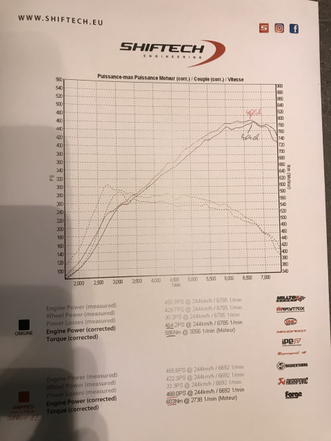

Petit retour sur l'installation de ma ligne complète après downpipe equal length de chez Milltek installé chez Shiftech Luxembourg
Pour commencer Shiftech Luxembourg je recommande grandement pour leurs professionnalisme ainsi que leurs expériences , ils sont vraiment top j'y retournerai les yeux fermés
Pour commencer ils ont donc passé ma ///M au banc d'origine et ensuite avec la ligne monté pour voir la différence
Alors d'origine assez content car ma belle développe 464cv pour 450cv constructeur et avec la ligne 468cv , le gain est plutôt minime mais je recherché avant tout la sonorité et non la performance

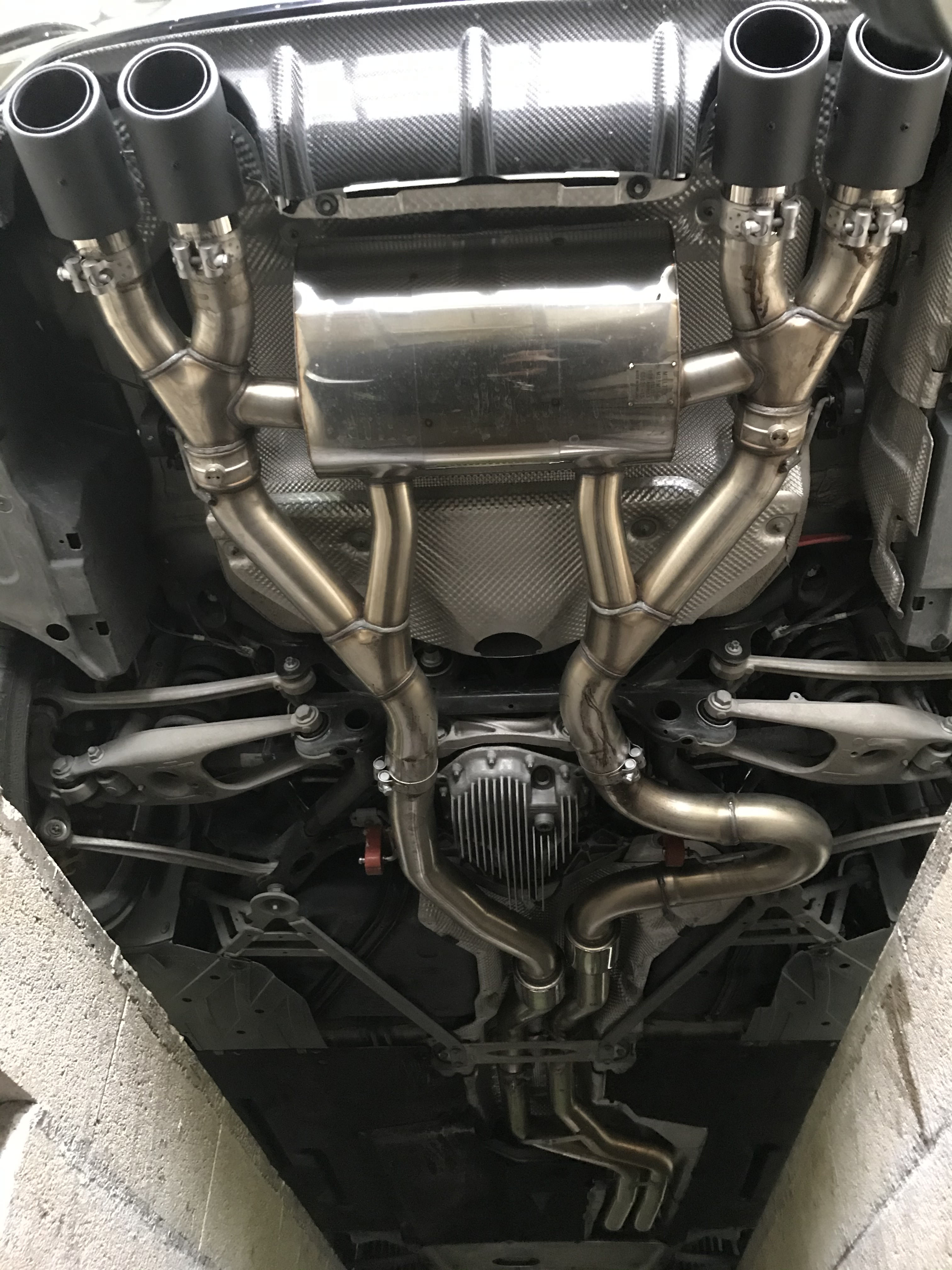

Photo de la ligne
Salut @Banshee, 😉
Superbe ta ligne 😍 , c'est marrant de voir les solutions d'un fabriquant à un autre pour rattraper la longueur des tubes .
 Hormis le silencieux le timbre doit être relativement similaire .
Très joli !
Tu nous mettras une vidéo :-)
Salut @JM33
Oui c'est ce que je me suis dit aussi
Par contre à mon goût c'est un peut fort clapet ouvert , j'attends de la roder et voir si par la suite je mets pas des cata sport

As tu pensé à peser ton échappement ?
On aurait pu comparer entre les différentes marques et surtout voir l'écart avec un akrapovic qui lui doit être bien plus léger , mais je serais curieux de savoir de combien . 🧐
Pour info je récupère mon inter d'origine le 25 et je vous donnerais le poids qu'il fait . 👍

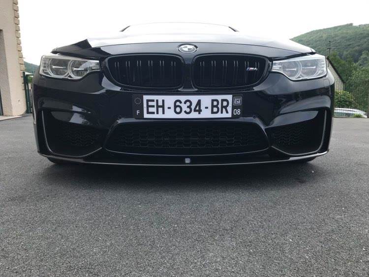

Petite photos de ma lame et splitters MPerf installé chez Reims Individual Motors n'étant pas satisfait par l'ajustement / finitions des pièces de chez SSDD Motorsport et installer chez Bavarians
Mon projet touche à sa fin , il me reste à teinter légèrement les feux avant et changement des logos de sièges par des phase 2 très prochainement
Je laisse tomber l'idée de la rabaisser car avec la lame par chez moi c'est trop contraignant

Salut @Banshee,😉
Superbe 😍 avec la lame et les bas de caisses et comme toi je ne prends pas le risque de la rabaisser .
