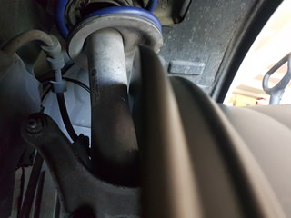

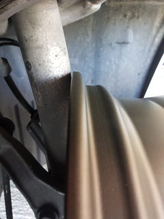

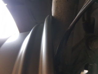

Salut à tous. Nouvelles jantes reçues.
20x10 ET20 (+cales 15mm donc ET05) à l'avant et 20x11 E24 à l'arrière. J'ai fait un premier montage sans pneus et j'ai l'impression d'avoir un soucis.
A l'arrière il me semble que tout va bien l'espace entre la jambe de force et la jante n'est pas énorme ça passe.
A l'avant en revanche, je dois avoir 1mm peut-être 2mm entre la jante et la jambe de force. Est-ce normal selon vous? Je vois qu'à cet endroit la jambe est plus "plate" est-ce normal?
Pour info la voiture est sur cric bien sûr.
Voici les photos. Merci par avance de vos avis.++

Merci pour vos retours mais ce que je ne comprends pas c'est que beaucoup de propriétaire de M6 E63 ont monté du 10 de large devant et n'ont pas ce problème...

Ils sont peut-être en 10 mais avec plus de déport..
Plus de déport n'impliquerait-il pas une jante plus proche de la jambe de force? Sauf erreur un ET30 par exemple (sans cales) me rapproche plus de la jambe de force qu'un ET20.
Après que la jante sorte de l'aile me dérange pas trop mais c'est l'écart par rapport à la jambe de force qui m'inquiète un peu...
Si tu veux decaller ta jante vers l'exterieur (donc l'eloigner de ta jambe de force), il faut baisser ton deport/ET. Si tu es en ET20, il faut descendre en ET15. Ou alors monter des cales en 5/10mm.
Nous sommes bien d'accord et merci pour ta confirmation. De fait ma jante est en ET20 et j'ai des cales de 15mm donc ET05 au final et je suis quand même très proche de la jambe...
Par rapport à l'origine je suis plus proche de 12mm de la jambe de force. Je me dis que si ça passe pour les autres pourquoi pas moi mais l'écart de 1-2mm me laisse songeur...
Je parlais d'une jante avec plus de déport vers l'extérieur, donc oui en réduisant l'ET ou en rajoutant une cale.

Une fois la voiture au sol l'écart entre la jante et la jambe de force est censé bouger par rapport au fait qu'elle soit sur le cric ou pas du tout?
Pas du tout, ton amortisseur et ton moyeux sont fixe, donc l'écart que tu as roue levée sera identique à roue par terre.
Parfait ça confirme les informations que j'ai pu avoir. Au final je vais tenter comme ça car je pense que l'écart est suffisant plus que je ne le pensais en fait et au pire je mettrais des cales de 20mm.

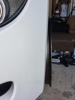

In fine je vais être en 10x20 ET5 à l'avant et 11x20 ET24 à l'arrière VS 8,5x19 ET12 à l'avant et 9x5x19 ET17 à l'arrière.
Les jantes avant sortiront de 25mm en plus vers l'extérieur et les jantes arrières de 12mm en plus vers l'extérieur. Choquant?

Je pense que tes pneus seront moins larges que les jantes donc ça devrait le faire, à tester, sinon, tu rajoutera des cales de 5mm et le tour sera joué.
Faire des suppositions sans voir le rendu final, ne donnent rien de probant.
et moi qui voulait 15mm de jeu ...
il y a des joueurs ici !!
vous avez déjà regardé une vidéo d'un pneu qui travaille sur sa jante ? c'est pas comme si en appui il peut dépasser d'un bon cm ... ?
Tout à fait d’accord, il faut laisser un bon centimètre, voir 1,5 cm ( comme dit @doc_cupra ).
Moins de 5 mm ou 10mm, c’est juste dangereux.

Ben peut être que les mecs ont mis des cales et du carrossage ...
car d’une part tu dois pas dépasser de l’aile
et d’autre part tu dois avoir du jeu avec la jambe de force que le pneu puisse travailler.

Pour les cales c'est une certitude car en 10x20 ET20 la jante touche la jambe. Donc mise à part avoir une jante qui sort d'usine avec un ET compris entre 0 et 10 c'est mort sans cales.
Ensuite pour la question de l'aile avec un ET5 tu sors de 4mm de l'aile environ donc à quelques mm près tout le monde doit être raccord là dessus.
