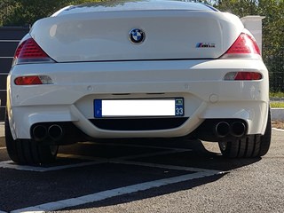

Après pour la photo difficile de dire, on a vraiment l'impression que le carrossage est excessif mais une autre photo un autre angle de prise de vue et ca change tout.

Je sais pas si ça se voit sur la photo ci-après mais je trouve la carrossage à l'arrière ultra fort (en négatif). Mes anciens pneus avaient une usure irrégulière assez forte reflétant ce point.

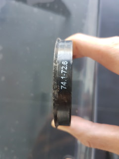

Personnellement ces bagues en plastique je trouve ça très moyen. A ce propos d'ailleurs je voudrais avoir votre avis.
Dans mon cas la bague a un diamètre extérieur de 74.1mm (alésage des jantes et intérieur de 72.6mm (alésage d'origine de la M6). On est bien d'accord que la différence de diamètre est de 1.5mm? Entre dans un sens, le dépôt qui se forme un peu autour de l'essieu et dans l'autre sens l'épaisseur de la peinture (j'ai fait repeindre mes jantes) ce différentiel de 1,5mm il peut tout à fait être inexistant?? Personnellement il m'est impossible de monter les jantes avec ces bagues. J'essaierais avec des bagues de centrage en alu car pour le prix c'est pas gênant mais j'ai dû mal à concevoir des bagues pour récupérer 1,5mm voire moins.
Vous en pensez quoi sur ce point?

Si j'ai bien reçu mes bagues de centrage en plastique. Le diamètre extérieur est de 74.1mm (l'alésage des jantes) et le diamètre intérieur est de 72.6mm (l'alésage d'origine de la M6).
Sauf que contrairement à cette vidéo (l'écart entre les deux diamètres est beaucoup plus important) il m'est premièrement quasi impossible de mettre la bague dans la jante...
 Comme l'écart des deux alésages (1,5mm = 74,1 - 72,6) est hyper faible et que mes jantes ont été repeintes je pense cet écart est devenu inexistant....
En effet, sauf si je monte la bague à l'envers...., c'est d'abord le diamètre intérieur que je rentre dans la jante soit 72,6mm et comme la jante a un alésage de 74,1mm ça devrait rentrer sans pb sauf que c'est pas le cas et quand j'y arrive (en forçant) la bague n'épouse pas parfaitement la jante....
J'ai tenté de poser la bague directement sur le moyeu de la voiture, la ça rentre bien vu que je commence par le diamètre extérieur de 74,1mm et que l'essieu fait 72,6mm. Sauf que lorsque j'amène la jante sur le moyeu, elle ne se plaque pas à plat contre le moyeu (alors que sans la bague c'est parfait) et quand je visse ça force beaucoup plus. Peut-être que c'est parfaitement normal mais j'ai l'impression que contrairement à lorsque je met pas la bague elle est pas bien posée sur le moyeu.
Autre question en passant. A l'avant j'ai les cales avec un alésage de 72,6mm et pas de bagues, au final il faudrait en rajouter aussi avant de mettre les cales? @afv devant t'as des cales + bagues de centrage? Les JR-25 étaient aussi en 74.1mm non?
Voilà je ne sais pas si je suis clair mais je crois que mes vibrations viennent plus de ce problème que de la géo... Je vais poncer la peinture dans la jante pour éliminer de la matière et voir ce que ça donne...
Preneur de vos avis of course ;).

Oui les bagues vont sur les jantes, donc cales ou non elles doivent être présentes. Ton problème vient effectivement de la peinture, normalement ce sont des zones qui devraient être isolées et non peintes.

En effet, il ne fallait pas peindre à l'intérieur de la jante.. donc ponce le surplus de peinture, ensuite revernis rapide et pose tes bagues.

C'était bien ça, vous aviez raison @wiloskill et @afv.
Surplus de peinture enlevé, les bagues s'insèrent beaucoup plus facilement dans la jante et se posent beaucoup mieux sur le moyeu.
Test en roulant, plus aucune vibration. La voiture tire un peu a gauche mais le para est prévu donc ça devrait se régler.

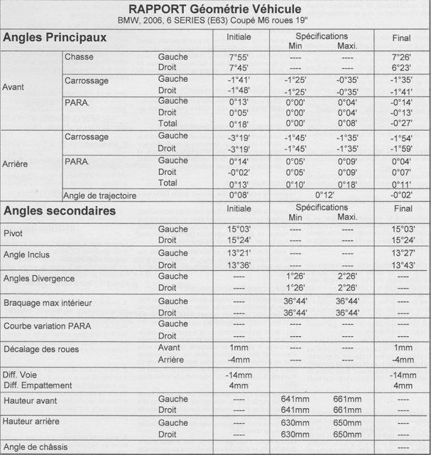

J'ai fait dans la foulée la géométrie dont voici les données. Selon le garagiste, besoin de réglages uniquement sur l'avant.
Pourriez-vous me dire ce que vous pensez des données ci-après. J'ai un petit doute sur un chiffre. Merci encore.++

Le carrossage avant et arrière est quand même dans les choux, pour la géo ça a l'air d'aller.
Ok donc nous avons la même lecture. Je comprends pas pourquoi alors que je lui ai dit que visuellement je trouvais le carrossage, notamment à l'arrière, un peu trop négatif, il m'a dit non non nickel....
Il a galéré à faire fonctionner son appareil et au final il a sélectionné dans son ordinateur une BMW M6 E63 mais avec les jantes de 19 donc est-ce-que ça peut fausser complètement les résultats?

La différence de diamètre peut jouer un poil sur les valeurs, mais pas sur l'écart qui est de toute façon dans les choux.
Dans tous les cas, à la vue des valeurs, il est absolument impossible de dire que tout va bien sauf si il se réfère à l'angle de poussé (en ligne droite) qui est correct, mais n'empêchera pas une usure complète hasardeuse de tes pneus et surtout la stabilité en courbe.
Il a d'ailleurs pas du tout touché le carrossage sur ton auto, il a simplement joué sur le para qui a un impact sur le carrossage.
A mon avis, il n'a apparemment pas su comment jouer sur la géométrie 2 axes sur ton auto..

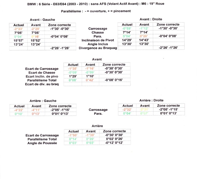

Je me demande si c'est pas son banc de géo le problème pour le carro, ça me parait assez improbable comme valeurs.

Effectivement, vu les valeurs a gauche. Un contrôle sur un autre banc serait bien ! Pour être sur quelle n ait pas souffert...
