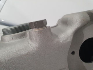

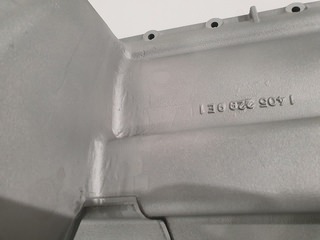

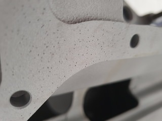

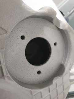

Bon finalement, commandé à la source (concessionnaire BMW à Beauvais) avec tous les joints, pour un total de 600€ TTc.
Par contre, j'ai comme un doute sur le fait que ce soit une piece neuve.... ressemble plutôt à une reconditionnée (trace de meulage autour du bouchons de vidange et surface extrêmement poreuse sur les surfaces usinèes)
Vous en pensez quoi ???

la piece est effectivement tres tres mal finie
perso , je reçoit un truc comme ça , je demande à la concession d'en commander un autre ...
je vois mal comment ça ne va pas fuir sur le plan de joint et à la sonde de niveau  avec juste un joint torique pour l'etancheité ....

Oui effectivement Il semble avoir été peint en gris. Pourquoi ???
Jai vérifié la facture, cest bien mentionné "PO= pièce d'origine constructeur" et non "PR = pièce de réemploi".
