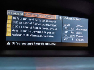

Posté(e) le 2 août 20204 a comment_1036544 Bonjour, je rencontre un problème avec ma m3. Hier en voulant aller à un rasso, ma voiture tournait très bien jusqu'à mi-chemin où le voyant moteur avec perte de puissance est apparu. Au préalable, la voiture a fait un barrouf monstre, un bruit de visserie s'est fait entendre, un bruit d'échappement fort s'est fait entendre également (comme si j'étais en échappement libre) du coup retour à la maison, 1/2heure de route en mode degradé, pas plus de 3000tr/m au cas ou... Arrivé à la maison je passe une valise WISH et là les problèmes suivant apparaissent : Ratés sur les cylindres 1 à 4, je me suis dit que la ligne s'était devissée. Ce matin, je zieute sous la voiture et effectivement les boulons de serrage de la ligne n'étaient plus présents (au niveau du collecteur droit), du coup ce matin je ressere le tout avec des boulons neuf, jusque la tout va bien. Je tente de redémarrer la voiture, mais pareil ! Voyant moteur, perte de puissance, DSC en panne, alerte anti crevaison en panne, assistance démarrage inactive, DBC en panne... Dès que je la demarre elle cale, si je rappuie sur le bouton start, le demarreur tourne dans le vide, si je rappuie sur bouton stop et encore sur le bouton start elle démarre, et là par contre je n'ai que le voyant moteur avec le message perte de puissance qui apparait, tout le reste a l'air de fonctionner... Bref faut-il une valise BMW pour effacer ce défaut ? Pensez-vous que cela puisse venir de quelque chose d'autre ? A savoir que j'ai une ligne d'échappement totalement décatalysée, mais que je n'ai pas de reprogrammation moteur dessus, du coup j'ai un voyant anti pollution allumé. Voici quelques photos et videos que j'ai pris hier soir et ce matin : video-1596366804.mp4 video-1596366817.mp4 video-1596366829.mp4 video-1596366854.mp4 video-1596366617.mp4 Modifié le 2 août 20204 a par math46
