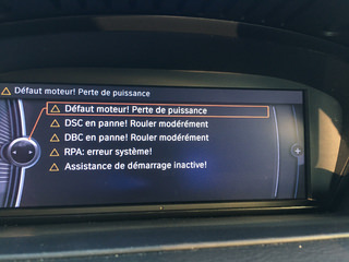

Bonjour, je reviens de vacances et j'ai eu une inondation dans mon box, après avoir démarré mon véhicule j'ai plusieurs témoins qui s'allument!!!
j'ai pris rendez-vous chez bmw mais ils disent que ça va être difficile de prouvé que c'est à cause de l'eau que ces témoins s'allume...
je n'étais pas la lors de cette inondation donc pas possible de savoir jusqu'à ou l'eau est monté mais aucune traces dans le véhicule!! à savoir que je suis partie dimanche et samedi ils y'avait RAS sur la voiture...
comment je peux faire pour passer ça en dégât (force de la nature)????
voici les messages d'erreur

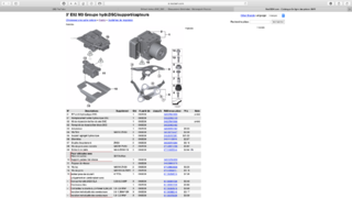

donc le boitier N°1 ???

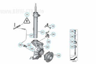

Non les capteurs de vitesse de rotation c'est la pièce N°7
Tu les trouves dans les jambes de suspensions dans l'ETK

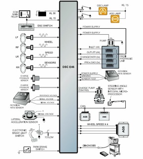

Sur le schéma ci-dessous du MK 60 (c'est une E46 mais la E92 est plus ou moins le même) tu vois que le signal élaboré passe par le DME qui pilote la puissance moteur
Et comme tu as le RPA mort celui-ci utilise la différence de variation de vitesse de rotation des roues pour déterminer une crevaison (roue tourne plus vite) !

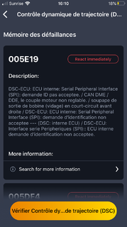

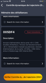

Bonjour, oui j’ai utilisé carly Bmw voici le défaut
Tu as bien fait de faire les codes
Mais on a tous fait fausse route ce ne sont pas les capteurs de vitesse de rotation de roues qui sont en cause
Certains sur ce forum ont eu tes symptomes avec les actuateurs papillon, tension batterie....mes compétences s'arretent là
Je commencerais par la batterie...
La batterie a 6mois
La batterie a 6mois et j’ai commandé l’es capteur de vitesse donc je vais commencer par là ... mais l’histoire des papillons c’est un gros soucis non ? C’est un autre budget de réparation ....
Une batterie de 6 mois pour être morte surtout si elle restée 3 ou 4 ans en vitrine et défaut de fabrication ou alternateur.....mais c'est facile à controler
