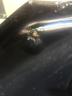

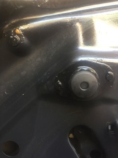

Ayant constaté une dégoulinure sur le phare avant, j'ouvre le capot moteur et voit qu'il y a comme de la résine qui a coulé sur l'optique du phare. Je regarde le caoutchouc du capot et voit de l'huile autour de celui çi avec un amas marron laissant penser à de la résine.
Quelqu'un sait ce que ca peut être ? il est à noter que les 2 "rond" en plastique situé de chaque côté du capot laisse suinter de l'huile ?
En PJ, des photos pour mieux se rendre compte.

Ca ressemble à du "corps creux" (anti rouille injecté dans les tôles doublées) qui se ramollit avec la chaleur et finit par couler par les trous d'injection. Ca part très bien à l'eau chaude.

Écoute exactement La même chose sur la mienne après qu’elle soit rentré chez BMW comme un éventuel rappel
mon véhicule est nickel même sous le capot et je peux te dire que l’huile il y en avait pas avant de la rentrée j’ai l’impression qu’ils ont graisser les deux côtés
