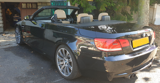

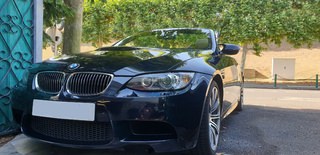

Petit topic pour présenter ma M3 e93. 150KKM, black jerez, DKG, EDC :)
Petit lavage immédiatement car elle était crade et "décontamination" à la gomme avant de mettre une cire pour protéger.
La carrosserie est pleine de micro rayures, va falloir la passer au polish avec ma Rupes :)

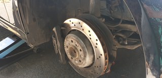

J'ai le frein AVD qui GRINCE quand je freine. Très étrange ...

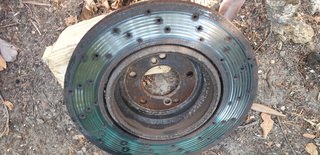

En démontant la roue, je me suis rendu compte que les 4 disques sont largement hors cotes. (30mm neufs, 28.4 en cote mini et j'étais dans les 26mm devant)

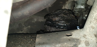

Et au travers je vois le support moteur AVD ... il est beau :)

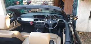

J'ai nettoyé les cuirs au Colour lock. C'est mieux mais je referais une passe et je mettrais un protecteur spécifique pour mieux les protéger.
Avant nettoyage ca donnait ça. Pas pris de photos après.

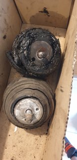

- Coussinets (jamais fait jusque la) + les supports moteur par la même occasion

Ils m'ont gardé les coussinets (que j'ai laissé sur place comme un débile) et les supports moteur : LOL
Vous pensez qu'il fallait les changer ? ?

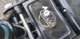

Je me suis attaqué aux disques de frein donc. J'ai trouvé des ATE sur Oscaro et j'ai eu "de la chance" car ils ont bien tout envoyé. Juste un des disques n'était pas dans son carton d'origine mais était le bon et bien neuf.

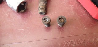

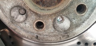

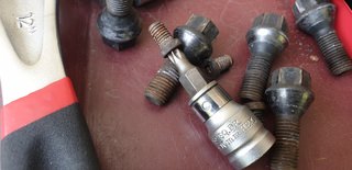

Le vis de blocage des disques devant et derrière étaient totalement grippées. A l'avant, les empreintes étaient foirées ... j'ai passé presque 2 heures devant, JUSTE pour débloquer les 4 vis de maintien X_X
Derrière, same shit, mais moins compliqué.
Evidemment, pour "essayer" de sortir ces vis, il faut tout de suite utiliser le tournevis a frapper, pour éviter de défoncer les empreintes. J'ai cassé un tournevis a frapper au passage et un autre est bien atteint, a force de cogner à la masse dessus.
Devant, j'ai du forcer une empreinte étoile pour récupérer les vis foirées.
Et une des 4 n'est juste jamais sortie ... j'ai du percer :(

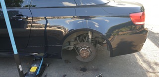

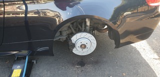

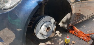

J'ai remis les disques neufs : (Au passage, pas besoin de retirer les supports d'étrier devant pour changer les disques)
Et nettoyé les étriers + leurs guides

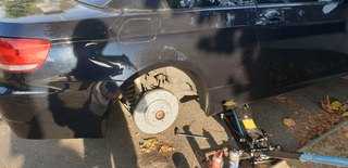

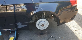

spacer.pngSame shit derrière : (j'ai remis les vis de maintien neuves, serrées à la main + graisse hautes températures)
20200810_180252.thumb.jpg.9c66a6601818e4100a4f5d36065b6abe.jpg20200810_180255.thumb.jpg.5c3da88e557e54ed969830a7b3428cce.jpg
+ nettoyage des guides et des étriers :
Pour ceux qui se posent la question, les pistons des étriers AR se REPOUSSENT sans avoir besoin de tourner. Donc pas réellement besoin de gros outillage.
L'AR fut fait en un peu moins de 3h00 en plein cagnard avec 40° dehors ... j'ai sué 3 litres de bière pendant l'opération. (que j'ai du récupérer après, #FightDéshydratation)

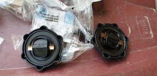

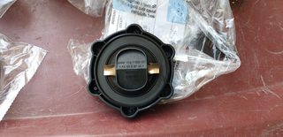

J'ai des suintements au bouchon d'huile. J'ai donc commandé ce dernier chez Mr BMW', et le vla changé.

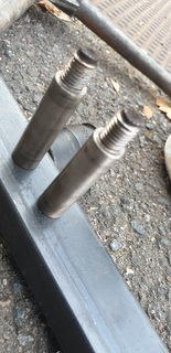

Par ailleurs, j'avais un voyant pour l'antibrouillard AR. En démontant le cache (celui côté gauche et droit, pas besoin de TOUT démonter) j'ai sorti l'ampoule. Elle est insérée dans une pièce en plastique noire.
Pour ceux qui veulent savoir comment retirer les caches : Il faut tirer dessus avec une pince, ca sors tout seul. Y'a 2 "pin" sur chaque cache.
L'ampoule me semblait OK, c’était la pièce plastique qui ne faisait plus contact. J'ai gratté la ou elle était marquée et redressé les pattes dedans. Depuis ... plus de voyant :)
