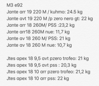

Pour info,Voilà mes relevés entre 220M/260M(OEM) et 18 apex.:
Le poids des 260 M en 18 correspond avec les donnes du premier site, sauf l arr que je trouve un poil lourdes..
