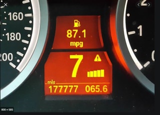

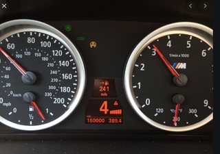

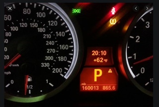

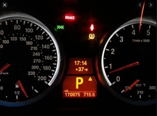

Quelques photos de compteur (ne pas oubliez de multipliez par 1,6 le kilométrage)
Maintenant si tu me démontres que ce moteur est de la daube (à part les coussinets et les actuateurs) avec des arguments scientifiques je serais le premier à faire mon mea cupa :)
Ume M3 de 260000 km sur banc de puissance ET coussinet d'origine. Vendu 330 HP aux USA elle en sort 313 HP bref une perte de puissance de 5 % comme toutes les européennes même neuve !!
