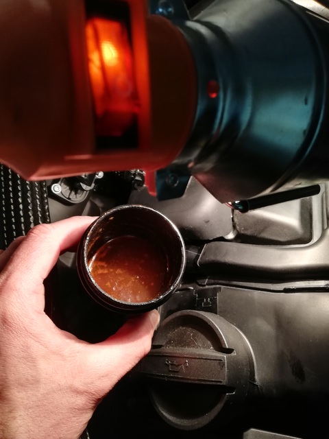

En regardant de plus près le fonctionnement de ventilation du carter d'huile, je me suis aperçu qu'en fait une partie de la ventilation retourne à l'admission via une des deux tubulures d'air filtré.
C'est pour cela qu'on retrouve parfois de l'huile dans les charge pipe.
De ce fait l'usage d'un OCC est vraiment utile pour récupérer l'huile avant la tubulure d'air et ne pas encrasser les charge pipe, le refroidisseur ainsi que l'admission.
J'ai du coup acheté l'OCC de chez burger tuning et j'ai déja en quelques centaines de km, récupérer des condensats.

C’est bizarre ce que t’a récupéré en quelques centaines km ,cest du huile ou il y a de l’eau aussi?Sur la mienne en 5000 km je les doigts
 à peine gras (pratiquement rien dans le bol)
comment_1052718
Oui idem, je regarde régulièrement c'est gras sans plus et là je ne sais pas trop pourquoi il y avait pas mal de condensats. Ce n'est pas de l'eau ni de l'huile. Ce sont pour moi des vapeurs condensées des composés qu'il a l'huile.
J'avais un occ sur ma 125i et j'avais ces condensats parfois.

Ok,des fois aussi ça doit dépendre de la marque de huile elle n’ont pas toutes les mêmes composées,le temps  (humide) avec trajet court peut provoquer plus de vapeur.
