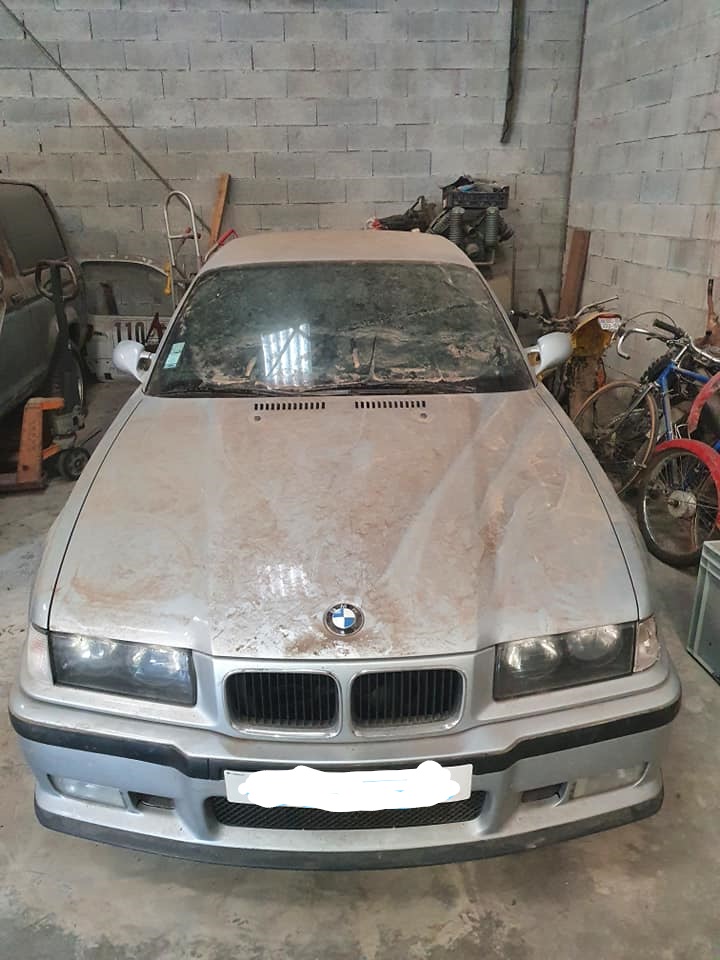

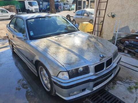

Posté(e) le 1 septembre 20204 a Auteur comment_1040617 12ans sans rouler, 8 sans démarrer, 2 ans passés dans un jardin entre temps, tous ça cause d'un vendeur peux scrupuleux

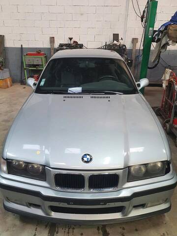

Posté(e) le 1 septembre 20204 a Auteur comment_1040619 démontage du capot pour refaire l’éclat de peinture et mieux présenter.

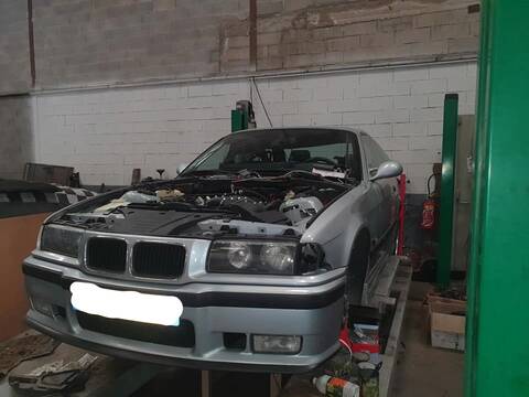

Posté(e) le 1 septembre 20204 a Auteur comment_1040623 sur la meca, forcement tous les fluides et filtres une grosse demi journée pour prendre toutes les précaution au redémarrage, inspection a l’endoscope, huile dans les cylindres, avant, après, pendant, au milieu de dizaine de tour moteur a la main pour étaler tout ça, demontage et nettoyage des injecteur au ultra son. monté de pression huile sans bougie et injecteur, puis avec injecteur, puis enfin avec les bougies. (j'en passe et en oublie certainement....) pour enfin démarrer au 1/4 de tour, avec un ralentie pas parfait mais qui tien.

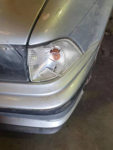

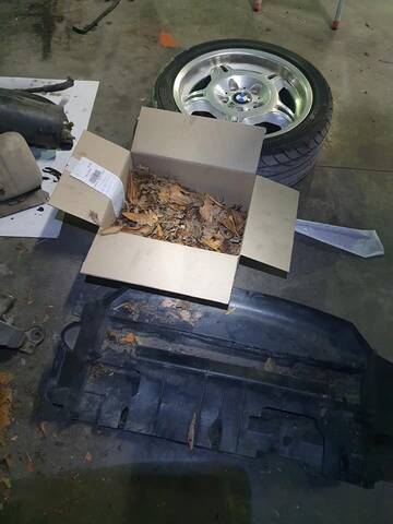

Posté(e) le 1 septembre 20204 a Auteur comment_1040629 peut alors commencer le tour du propriétaire, 1 etrier gripper a refaire, (donc je fais les 4, nettoyage, sablage, joint, vernie HT) un cligno cuir a traiter avant de poser les fesse dedans trop longtemps ciel de toit hs pneu hs (plat important, av de 2007 ar de 2002) embraye en fin de vie alarme j'ai toujours pas compris comment elle marche heureusement on peut la couper avec une clef ni de rongeur dans le pc fils T° ext bouffé roue de secours en 15?? ça rentre même pas a l'ar panneau de porte fixation aléatoire vidange boite / pont / frein (forcement plus d’étrier) logo ar bmw hs, pas de sigle M3 climatisation vide amortisseur fatigué (d’ailleurs besoin d'aide pour en trouver????) contacteur pédale de frein HS batterie morte HP avec plus de membrane autoradio sans façade et même si c'est pas de série usine je veux rajouter les régulateur de vitesse (je peux plus m'en passer) et l’accoudoir central

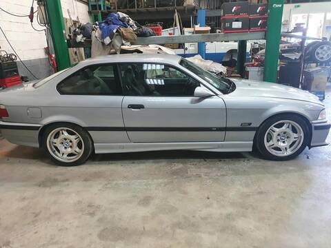

Posté(e) le 1 septembre 20204 a Auteur comment_1040634 quasi prête, reste a faire une lustrage complet (en ce moment même entre les mains du carrossier), l’intérieur a été fais et traité par un pro hier, me reste a finir le contacteur de pedale de frein pour voir si c'est lui ou le régulateur qui me fait remonter un défaut de circuit de frein. le ciel de toit est sortie de chez le sellier vendredi dernier et a déjà retrouve ça place. je vais peut être pouvoir parader avec ce weekend pour un mariage..... je croise le doigt pour cette histoire de circuit de frein les panneau de porte attendrons mon retour de mariage tous comme les amorto et quelques bricoles qui empêche pas de rouler
