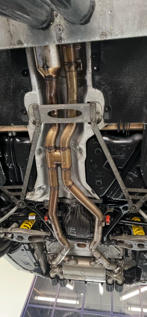

Bien que ce soit hors du champ de vision, c'est toujours plus propre quand tout est soudé....je n'avais pas percuté qu'en plus du silencieux M performance, tu avais un intermédiaire H-pipe "artisanal", je comprends d'autant mieux la sonorité libérée (délivrée....:nickel5:) de ta M3

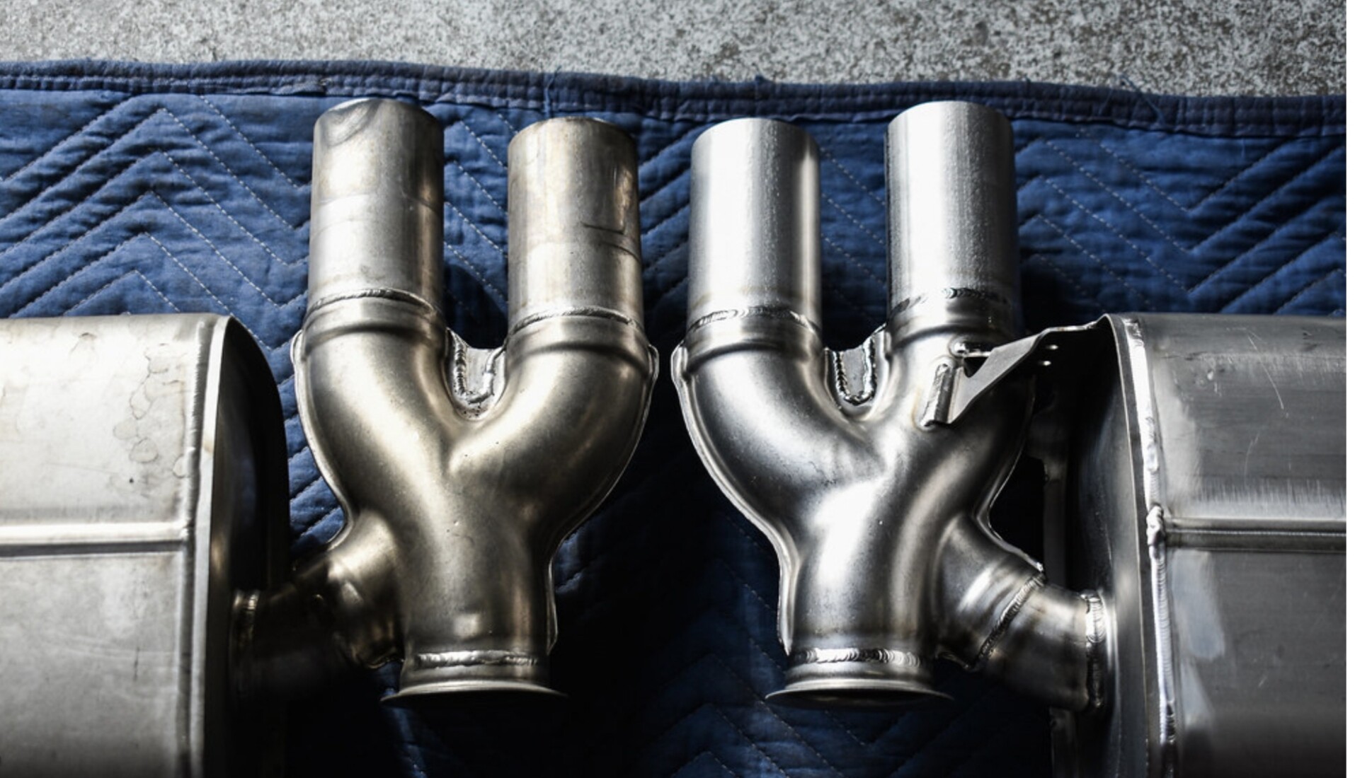

comment_1201994

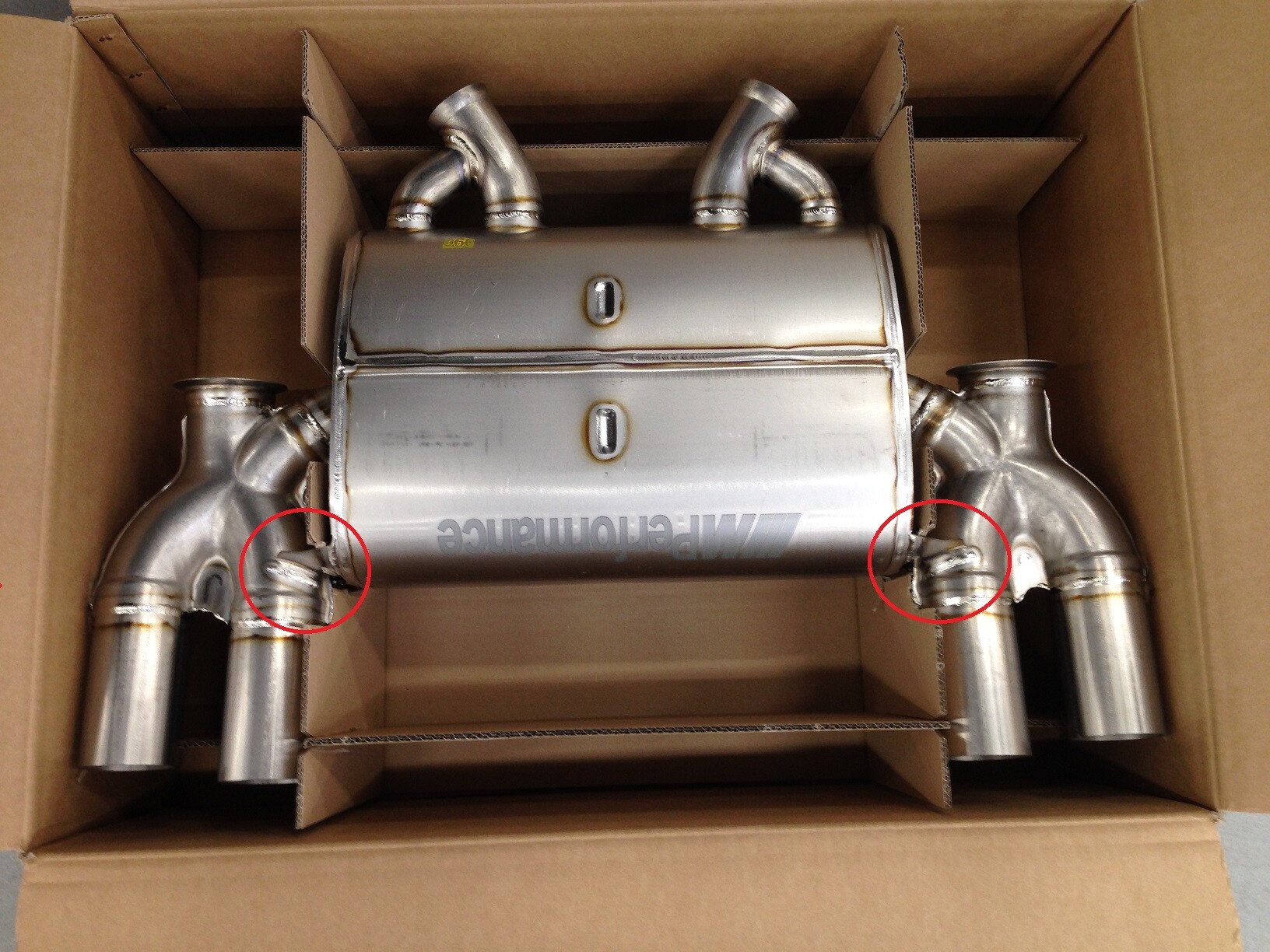

Je ne suis pas spécialiste des silencieux ///M-performance .
Mais certains que ça va re-fissurer à côté vu comme il vibre .
En fait c'est la conception qui est mal faite , chaque double sortie n'est fixé à la gamelle que par le tube .
C'est pour ça que ça vibre et qu'au bout d'un moment ça casse . 😥
Ci-joint quelques photos de renfort à faire trouver sur internet . 🧐👍

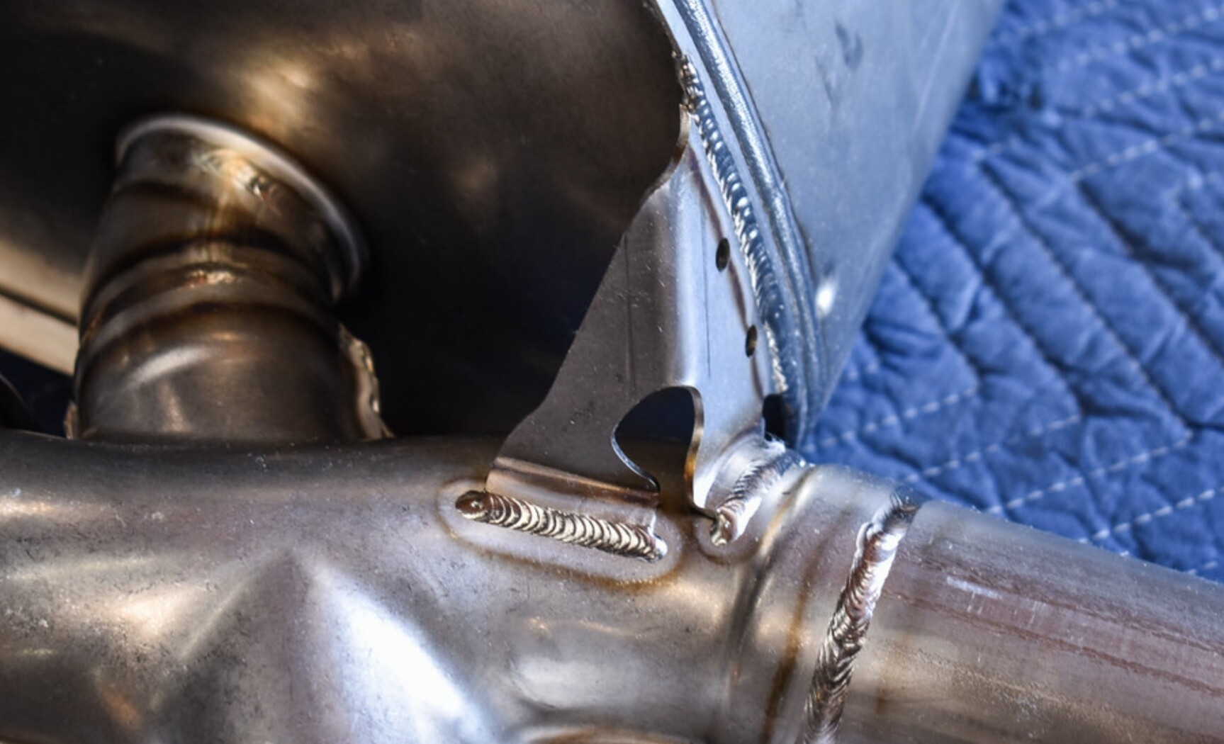

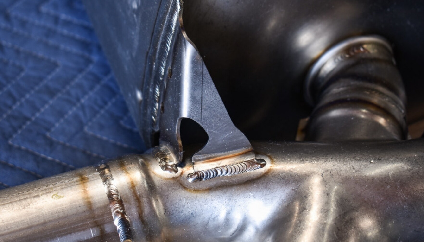

Comme l'a indiqué @JM33 si la soudure a seulement consisté à réparer les fissures, le problème va revenir.  Les tubes entrent en vibration importante au cold start...J'avais fait une video sur ma voiture, c'est impressionnant.
Il est impératif de souder des goussets de renforcement, d'ailleurs BMW l'a très bien compris puisqu'à partir de 2019 ils ont sorti des silencieux M-Performance "evo" avec ces fameux goussets.
Le mien a été remplacé sous garantie en Novembre 2019.

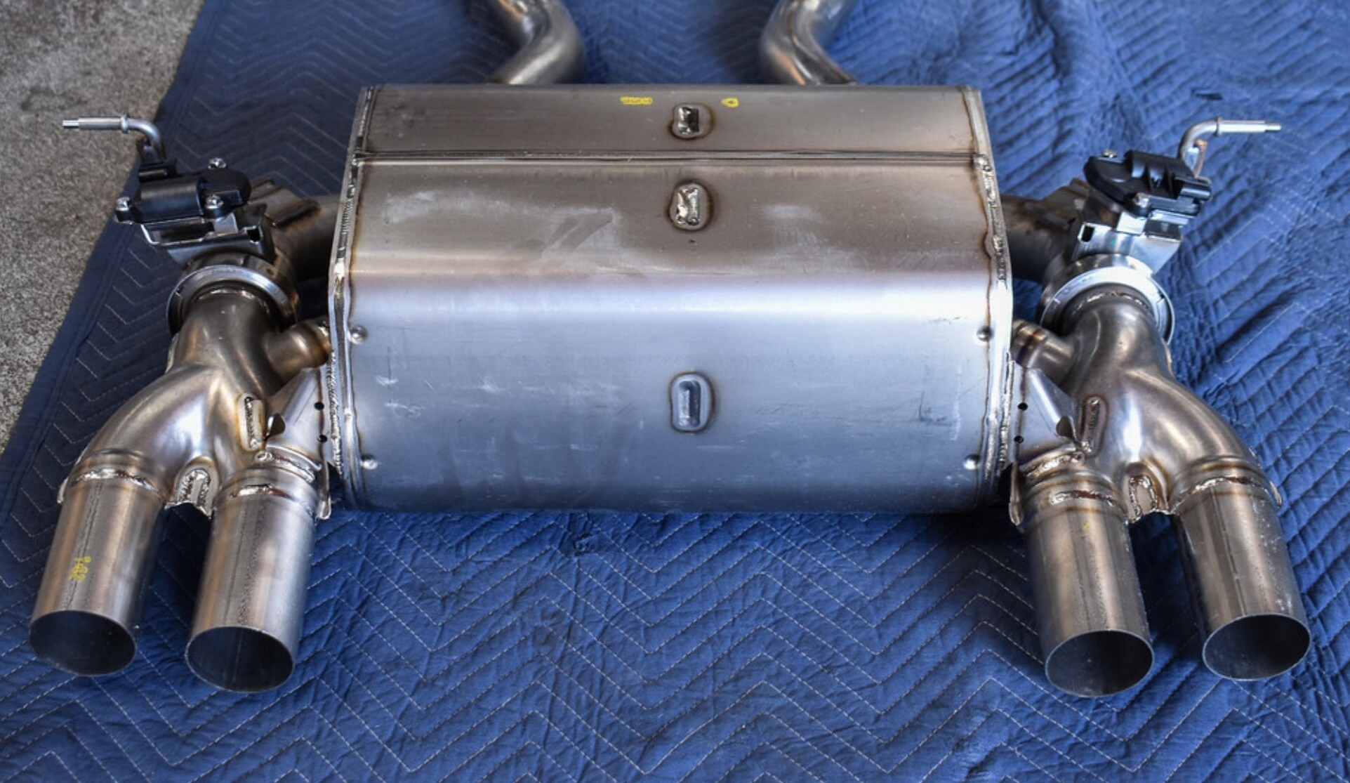

Oui, @NicoM4 les valves sont à l'intérieur et pivotent sur un axe actionné par les petits moteurs de chaque côté du silencieux que l'on voit sur la 1ere photo de @JM33. Si les valves (ou les axes) ont pris du jeu, ca fait un bruit métallique désagréable et on ne l'entend pas que lors du cold start. Il revient selon certains régimes moteur en roulant...
