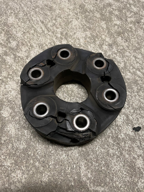

Suite a un roulage assez énervé sur une petite route de campagne, j'ai constaté une forte vibration dans l'habitacle...

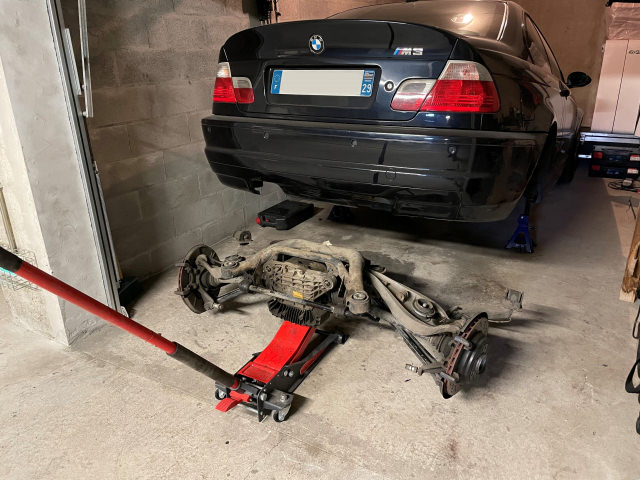

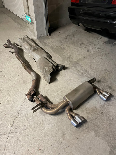

Quelques réflexions et tests plus tard, j'en déduit que le flector doit être fatigué ! Du coup mise de l'auto sur chandelles, puis démontage de la ligne d'échappement et de l'arbre de transmission. Résultat le flector est dans un sale état lol. Au passage j'ai découvert que mon intermédiaire est un Superprint, et que j'ai une patte désoudée sur mon silencieux arrière qu'iil faut que je resoude.

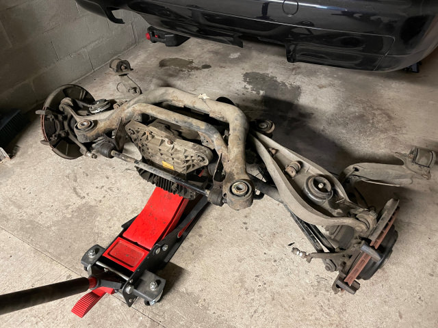

Puis comme la ligne d'échappement et l'arbre de transmission sont démontés, et que c'est encore pas les beaux jours, je me suis lancé dans le démontage du pont ! Par contre impossible de le sortir sans enlever la barre stab, qui a des vis gripées/foirées... donc démontage du train arrière complet !
Au programme, comme tout va être démonté, et que j'ai pas envie d'y remettre le nez dedans plusieurs fois :
- Changement des 4 silentblocs de berceau + 3 silenblocs de pont + 2 silentblocs de barre stab (Tout en Powerflex Black series)
- Changement des biellettes de barre stabilisatrice
- Changement des 2 support de boîte (Driftshop renforcés)
- Renforcement de la caisse avec le kit de plaques SCP-Shop
- Remise à neuf du pont qui a du  jeu dans la tulipe droite (roulements/joints/disques de friction/bague d'écrasement de chez RacingDiff). Je garde le couple et l'autobloc d'origine pour l'instant qui me convient bien.
- Remplacement du flector et du palier d'arbre de transmission
- Remplacement des câbles de frein a main (j'ai du les couper pour sortir le train arrière lol)
- Purge des frein au RBF700 (j'ai du démonter les étriers pour sortir le train arrière)
Suite au prochain épisode !

grosse fatigue oui .
verifie bien tes cannelures coté droit de ton pont, voir si c'est pas mangé... si elles sont atteintes, elle vont l'etre du coté male comme femelle, il faudra reflechir à autre chose ( remettre un autobloc/ tulipe OEM non fatigué... ou plus vener).
comment_1063104
Merci pour le conseil ! Effectivement comme ca j'aurai pas pensé de vérifier le jeu a cet endroit. Suite bientôt !
comment_1063109
le jeu se crée lorsque les cannelures commencent à s'abimer, ça crée des accoups dans le cardan et te le tue. tu le change, mais le jeu est toujours là.. et un jour les cannlures lachent !! l'autobloc est mort.
cela provient d'une Lg en prise trop faible, défaut impossible à solutionner (même avec des rondelles machins etc... ça reviendra tres vite) .  seule solution = surveiller, et si ça pete tu trouve un autobloc potable à remettre et ça repart pour 150 000 km.
