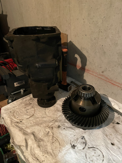

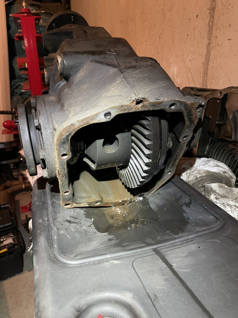

Un peu d'avancement, j'ai pu démonter le pont du train arrière.

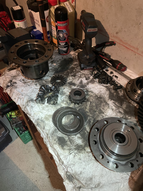

J'ai commencé a le nettoyer puis le démonter. Les cannelures sont très propres ! Etape suivante, ouverture de l'autobloc !

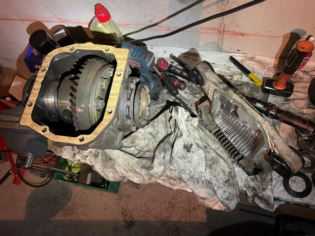

GKN ouvert, cannelures commes neuves de partout. Donc remplacement des disques de friction, tout bien huilé avec de l'huile neuve + remplacement de la rondelle plate par une belleville, et on referme le tout.
Prochaine étape, changement des roulements/joints !

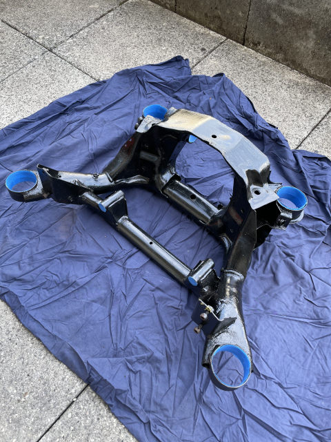

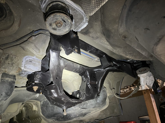

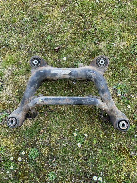

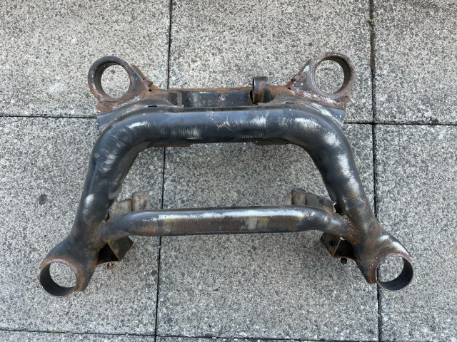

Un peu d'avancement du coté du berceau :
Berceau démonté :
Silentblocs enlevés, j'ai suinté !!!  Quelle merde à faire, je déteste lol
Après poncage :
Après une couche de frameto :
Porchaine étape, peinture, puis montage des 5 silentblocs Powerflex black dessus

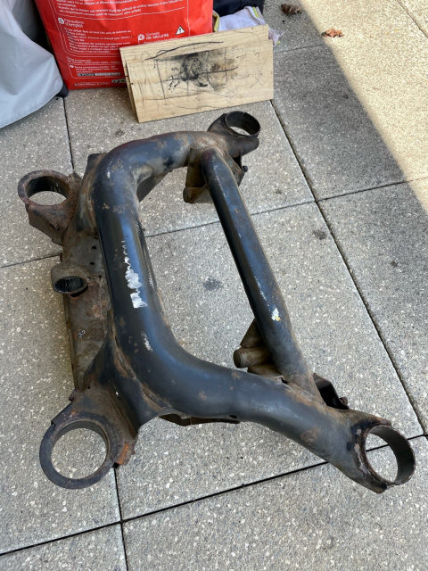

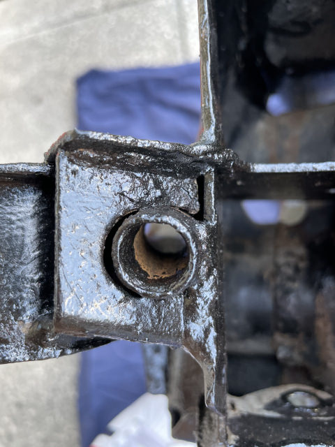

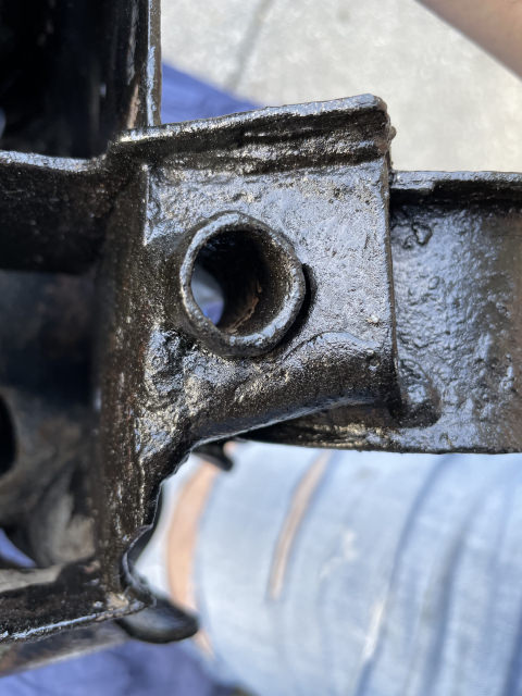

Tiens! Par curiosité, si ça ne te dérange pas, peux tu s'il te plait checker si tu vois la même chose que moi sur ton berceau?
Cf mon ("vieux") sujet :
Le 05/08/2020 à 21:39, AuréE46 a dit :
Hello tout le monde.
Besoin de vos lumières concernant le berceau arrière.
C'est après l'avoir  décapé que j'ai remarqué un gap d'un coté que je n'ai pas de l'autre.
J'aimerais savoir ce que vous en pensez et si par hasard c'est la même chose ou pas sur le votre?
La finition du berceau n'est globalement pas top alors peut être que c'est normal...
Pour vous situer :
Coté Gauche, au niveau du bras inférieur :
Coté droit :
En vous remerciant pour vos retours!
En te remerciant. :)
J'ai bien regardé et j'ai aussi un différence entre la gauche et la droite. C'est vrai que la finition du berceau, c'est pas le top ahah
Coté gauche :
Coté droit :

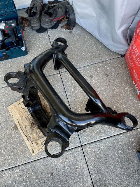

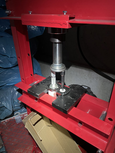

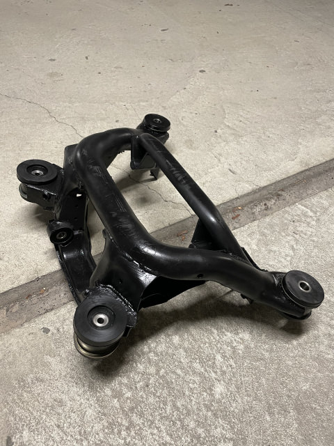

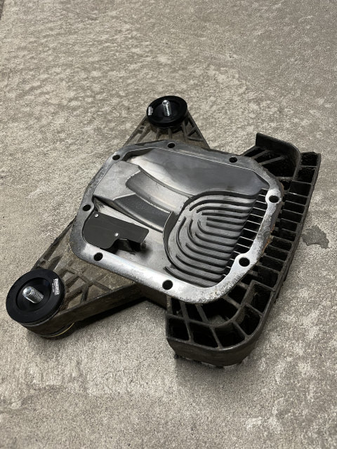

Bon sinon j'ai peint le berceau par dessus le frameto puis installé les silentblocs Powerflex Black. Je les ai aussi installés sur le couvercle du pont.
Refection du pont terminée, fini le jeu dans la tulipe droite 😄
Tous roulements et joints changés. Serrage de la bague d'écrasement a l'aide d'une clé dynamo 0-5 N.m pour la précharge des roulements.

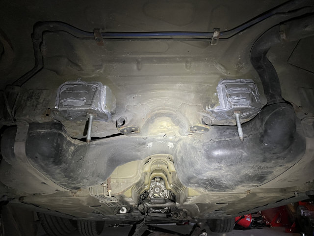

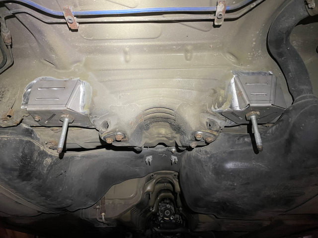

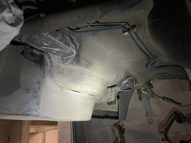

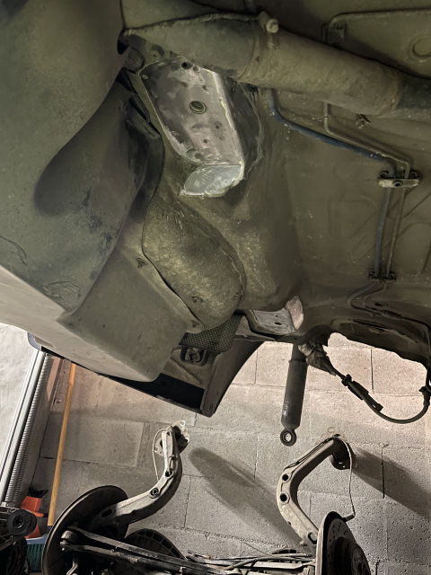

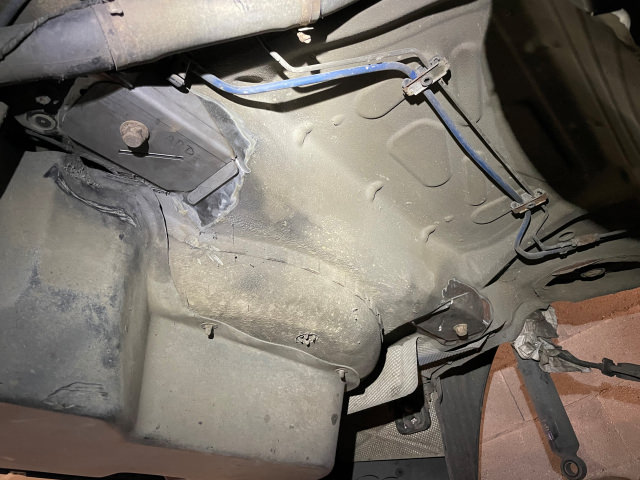

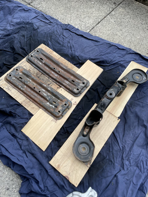

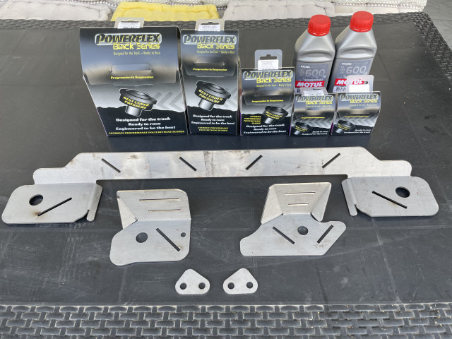

Préparation de la caisse pour la pose des plaques de renfort, y'a plus qu'a coller.
Les 2 de derrière :
Les 4 de devant :
J'attend de recevoir la colle epoxy et go !

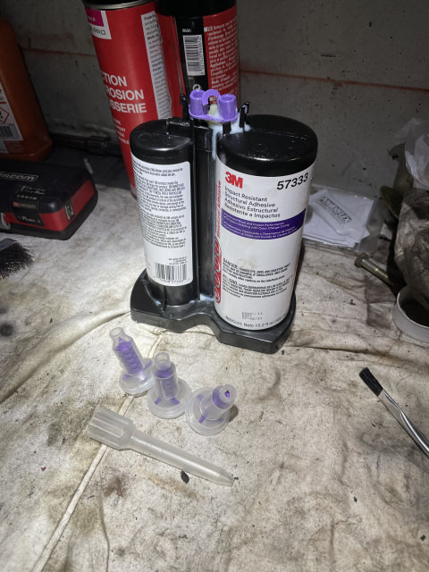

Pour la colle époxy il faut que ca soit métal brut contre métal brut. J'ai simplement poncé la caisse avec une disqueuse/disque a lamelles/dremel pour les petits recoins, c'est vrai que ca ne se voit pas très bien sur les photos. J'ai une photo sans plaques pour se rendre compte :

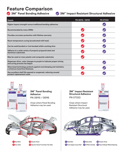

Je partage un peu ma réflexion ici par rapport au collage époxy, en comparant avec la soudure. Je me suis orienté vers le collage époxy car :
- Je n'ai pas de fissures à reboucher
- Je ne sais pas souder, et j'ai envie de tout faire moi, et pas envie de faire un trou dans la caisse (apprendre a souder ne s'improvise pas)
- J'ai peur qu'avec la chauffe de la soudure, cela puisse créer de la corrosion a l'intérieur du corps creux coté caisse
- Je pense qu'une plaque collée sur toute sa surface contre la caisse est plus résistant (ou au moins équivalent) par rapport à une soudure sur la périphérie de la plaque + quelques soudures bouchons.
- Le fait d'avoir de la colle partout entre la plaque et la caisse ne laisse pas la place pour de l'air, et donc de la future corrosion (la colle agit comme un anticorrosion aussi)

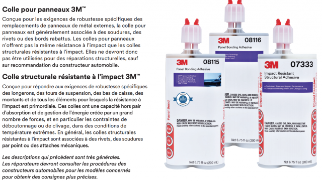

Ensuite, en cherchant sur internet, on trouve des tutos pour le collage des renforts, souvent effectué avec de la colle époxy bicomposant de chez 3M.
Les références de colles structurelles, chez 3M il y en a plusieurs, mais 2 ont retenu mon attention :
- Référence 08115 = Panel Bonding Adhesive, celle que l'on trouve dans tous les tutoriels de réparation de châssis E46 sur internet. Comme son nom l'indique, c'est pour du collage de panneau de carrosserie.
- Référence 07333 = Impact Resistant Structural Adhesive, qui est quand même plutôt recommandée pour du collage d'éléments structurels, longerons etc...
Pour le collage de plaques de renfort sur le châssis, vous vous douterez bien que je suis parti sur la 07333
La documentation de chez 3M est claire et explicite concernant la différence entre les 2 colles :
772764427_Capturedecran2021-04-07a10_05_58.thumb.png.c7ea5eddf04a8b669acccc33bfe483f7.png
1332241123_Capturedecran2021-04-07a10_00_56.thumb.png.869bebf2214d238b5aa50da8c9469efa.png
Le seul soucis c'est que j'ai eu du mal a m'approvisionner cette référence. J'ai du commander sur Am*zon aux US.
En espérant que cela puisse servir pour d'autres, au lieu de prendre bêtement une référence de colle sans trop savoir à quoi elle est destinée...
Modifié par Doudou74

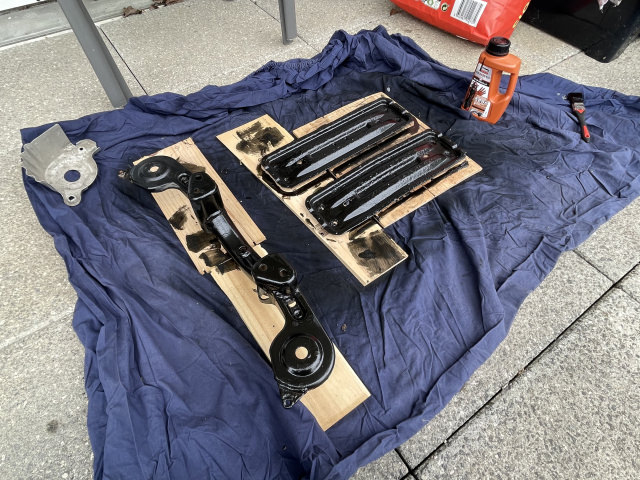

Remise a neuf des traverses sous la ligne d'échappement et du petit morceau de berceau arrière :

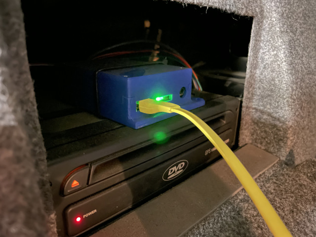

Mise a jour du firmware du Bluebus (ce boitier c'est vraiment un must-have pour les E46 !!)

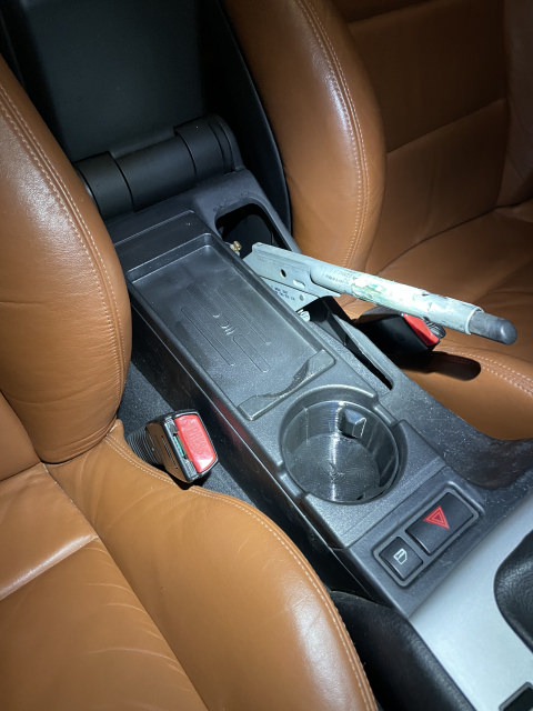

Pour finir, remplacement de ma console centrale par celle de chez Induktiv Charging. Comme son nom l'indique ça charge le téléphone sans fil lorsqu'il est dans le logement. Ne faites pas attention au frein a main tout nu, j'ai du enlever les 2cables pour tomber le train arrière :)
De quoi gratter quelques chevaux avec tout ça 😜

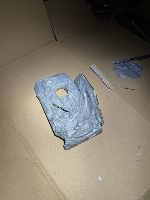

Hop hop hop, colle reçue, on attaque la suite !
La fameuse réf. 57333, qui n'est autre que la 07333 mais en conditionnement plus grand (450ml pour la 57333 contre 200ml pour la 07333). Livré avec des buses de mélange qui vont bien ! En théorie quand on utilise le pistolet 3M adapté, l'intérieur de la buse (la partie violette) se met à tourner pour mélanger correctement... Bon évidemment je n'ai pas acheté le pistolet pour ne m'en servir qu'une fois, donc j'ai terminé le mélange à coté sur un bout de carton.
Mon super pistolet, 20 tonnes façon glace à l'italienne 😁
Une plaque encollée (j'ai préféré mettre la dose de colle et enlever l'excédent qui a débordé une fois le serrage des plaques fait, histoire d'être sur que ca diffuse de partout entre la plaque et la caisse) :
Les 2 plaques de devant collées :
Les 2 plaques de derrière collées :
Ensuite j'ai monté le berceau et bien serré, pour que les silentblocs appuient bien avec toute leur surface sur les plaques :
Je le redémonterais le berceau une fois la colle durcie pour passer une couche d'anticorrosion châssis. Et ensuite remontage de tout le reste du train arrière et gaz !
