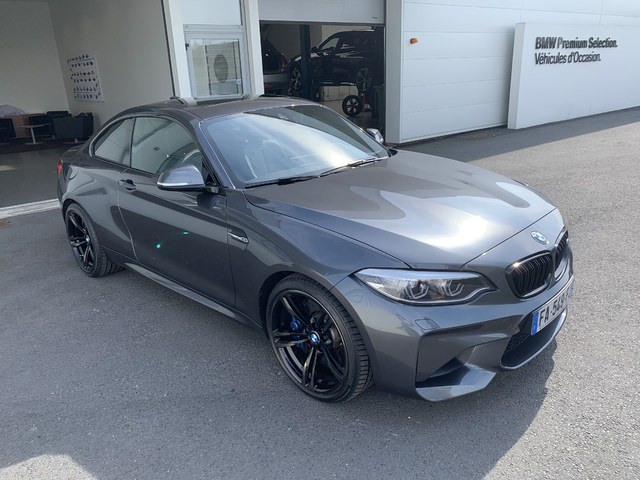

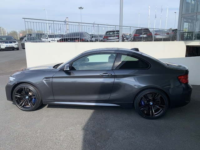

Hello....
désolé pour tes mésaventures et j’espère que ça va bien se terminer !!
par contre, en regardant tes photos, je me suis demandé si ton auto n’aurait pas des cales car les voies me semblent un peu larges? Les experts de la M2 pourront peut-être confirmer mais ça me parait large surtout pour du BMW où les roues sont toujours un peu trop rentrées....
il y a une heure, LeoPolo a dit :
Hello....
merci de ton soutien, je suis dépité!
j’ai pas l’impression qu’elle soit plus large que ma précédente, ceci dit je ne l’ai gardée que 3 semaines🤣🤣
