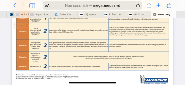

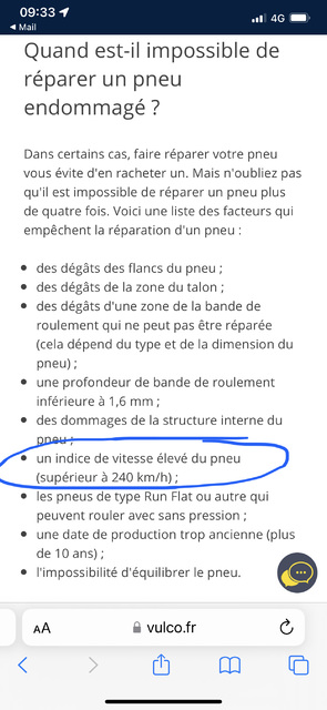

Tu as bien fait…. La surveillance des pneumatiques est super importante sur nos autos ! Quand tu sais que les fabricants ne s’engagent pas sur la tenue des pneus à haute vitesse s’ils ont été réparés, je n’ose pas imaginer le résultat de ce type de réparation en bout de ligne droite à Adélaïde… 250-> 50 + bon appui = ça fait quoi, pfuit bam boom !?!??? 🤷🏻‍♂️😜😅

Seuls les inconscients ne prennent pas au sérieux l'importance des pneus...en particulier sur nos autos. J'avais entendu parler de la réticence des manufacturiers sur les pneus réparés mais uniquement pour les pneus Run Flat...pas les pneus classiques😯.

La préconisation de ne pas réparer les pneus avec les indices de vitesse élevée ( W Y Z)
preco-michelin.pdf
