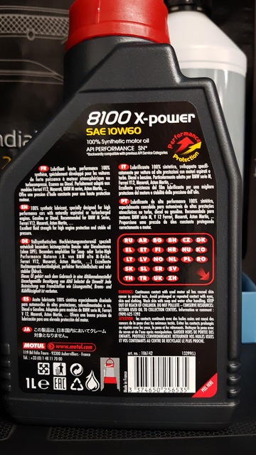

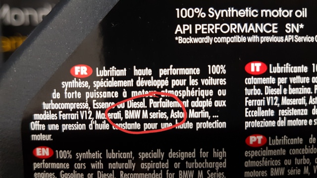

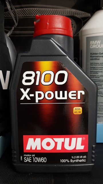

Salut @Stefan2M4 et @PascalG , 😉
Bon pour la graisse tu as dû tomber sur un "spécialiste" trop zélé qui a dû voir d'un mauvais œil les cales .
Dans tous les cas , généralement quand une roue a été démontée tu roules quelques km et tu recontrôles à la clé dynamometrique . 👍
Après pour l'huile , si je dis pas de bêtises 🤔 je crois que castrol était le seul fournisseur à l'époque homologué ou agréé par le constructeur pour l'huile des E46 .
Maintenant avec les nouveaux moteurs dès l'instant où le cahier des charges constructeur est rempli on a le choix avec plusieurs marques  .
Pour ma part mon concessionnaire se fournit chez Motul avec ce fluide agréé ///M
( il y a peut-être mieux mais pas le choix et je fais malgré tout confiance à mon concessionnaire comme toi ) 👍
Ci-joint quelques photos .

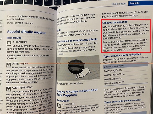

Etonnant d'utiliser de la 10W60, car la notice d'utilisation de ma M4 préconise d'utiliser de la 0W40 ou 0W30
Salut @jnsn78 ,😉
Bien vu ,
ben....  je ne sais pas pourquoi ils mettent de la 10w60 , je vais leur demander .
Après cela ne m'a pas plus choqué que ça car nos moteurs chauffent pas mal et prennent également pas mal de tours .
En général les huiles en 0w30 ou 0w40 sont préconisées pour des moteurs plus tranquilles que les nôtres non ?

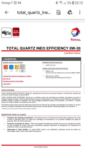

Après avoir cherché un moment sur le site TOTAL, j'ai trouvé le type d'huile utilisé par ma concession.
Outre le respect des "bornes" de viscosité et de type d'huile présent dans le manuel d'utilisation LL01, LL04 etc (merci @jnsn78), cette huille est BMW approuved et donc homologuée par le constructeur.
Bon vous m'avais mis le doute . 😂
J'ai vérifié ma dernière facture d'entretien et effectivement vidange faite avec de la longue life en 0w30 .
En fait le bidon que j'ai m'a été fournie au comptoir pièces détachées pour complément au cas où et le magasinier me confirmant que les vidanges étaient faite avec cette huile . ( bravo 👎👎)

Bas ne l'utilise pas pour ton auto, la 10w60 n'est pas fait pour ce moteur.
Elle est bonne pour les atmo des E9X E46...
Je pense que tes turbos n'aimeraient pas.

Merci de l'info . 👍
Pas de risque , au final je n'ai jamais eu besoin de refaire un appoint d'huile .
Par contre à ma prochaine visite à la concession je demanderai par acquis de conscience au magasinier qui est pourtant au courant du modèle de ///M que j'ai , pourquoi il m'a vendu ce bidon .

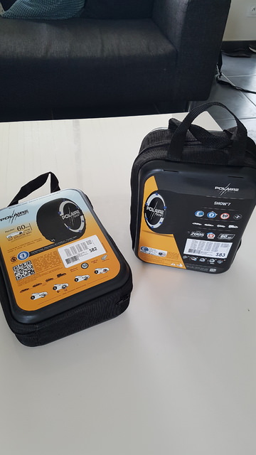

Je viens de recevoir mes 4 "chaussettes neige" et suis du coup en règle avec la loi Montagne :mad:.
C'est une boite (POLAIRE) située en Isère qui les commercialise, le tressage semble assez solide et la conception certes basique permet une efficacité suffisante pour un usage ponctuel.
Des pneus hiver dans ta région ne seraient pas une meilleure solution ? Malgré la contrainte de stocker etc.

C'est l'équipement que j'ai sur mon daily qui est idéal mais l'investissement de 4 roues pour une auto loisir que j'utilise quasi exclusivement le week-end et en conditions climatiques normales, ça ne se justifie pas. Sur la période du 1er novembre au 31 mars, nous devons être équipés a minima de ces chaussettes neige...au cas ou, c'est chose faite 😉.
