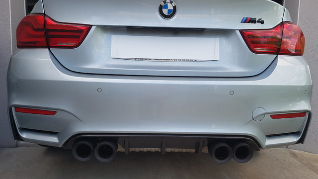

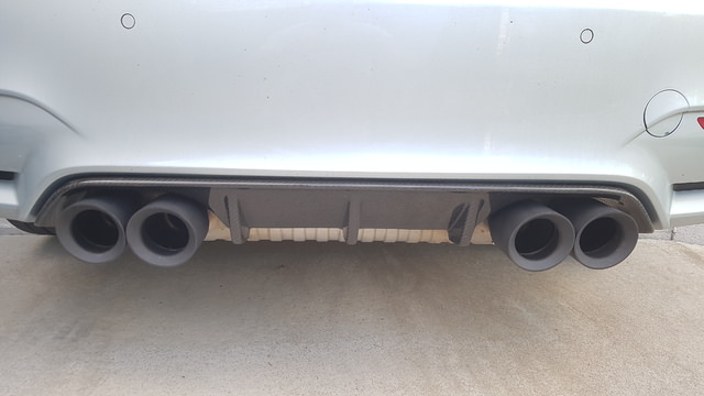

Après maintes péripéties avec les douanes...et la nullité des prestations/du tracker/ du SAV FE...EX, j'ai enfin reçu et monté mes canules d'échappement BMS.
Quelques photos valent mieux que de longs discours alors :

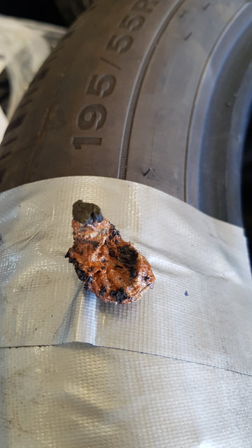

J'ai enfin pu faire démonter la roue qui fuyait et pour laquelle je perdais 0.4/0.5 bar en 10/15 jours.
Verdict : une infime fuite en plein milieu de la bande de roulement. Quelle ne fut pas ma surprise quand le pneu a été démonté, une mèche de m... pour une réparation de fortune qui doit remonter à très loin avant que je ne devienne propriétaire.
J'ai fait réparer dans les règles de l'art...quelle idée d'utiliser ces mèches à la c...sur des pneus de cette dimension et connaissant les contraintes qu'ils subissent 🙄
Ah ben voilà ! Tu peux repartir serein maintenant.
