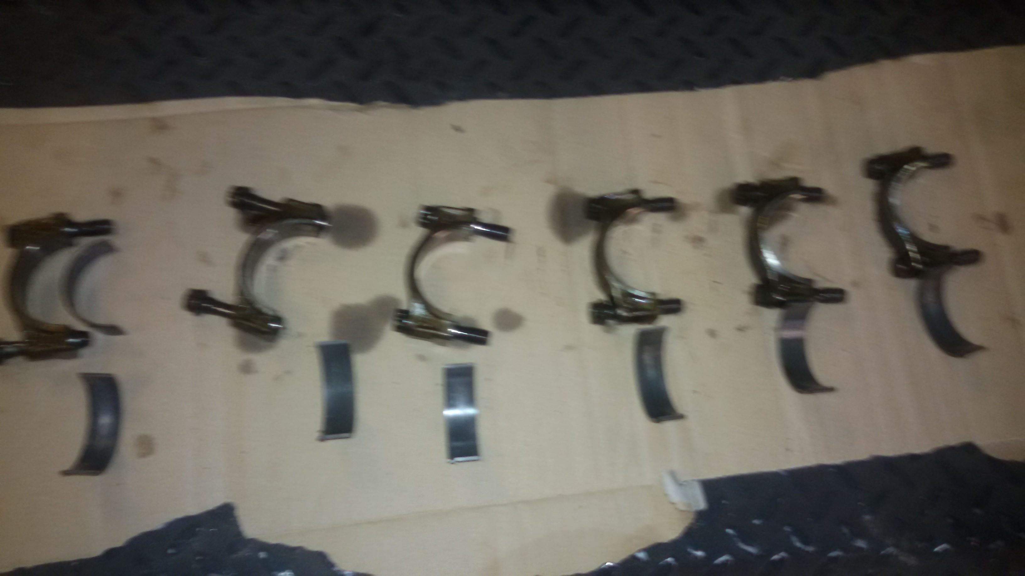

Coussinets  de bielles  un peu  marqués

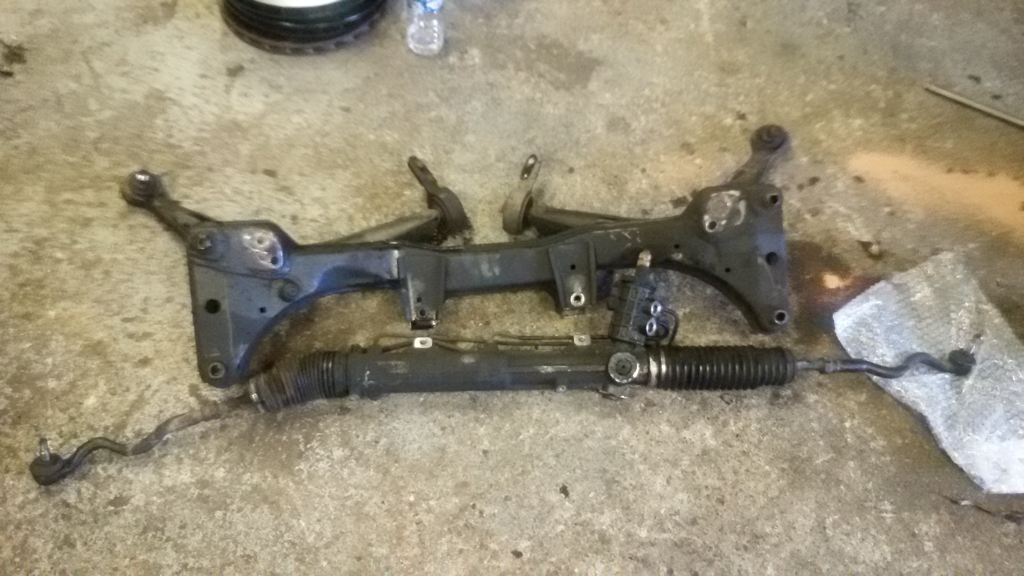

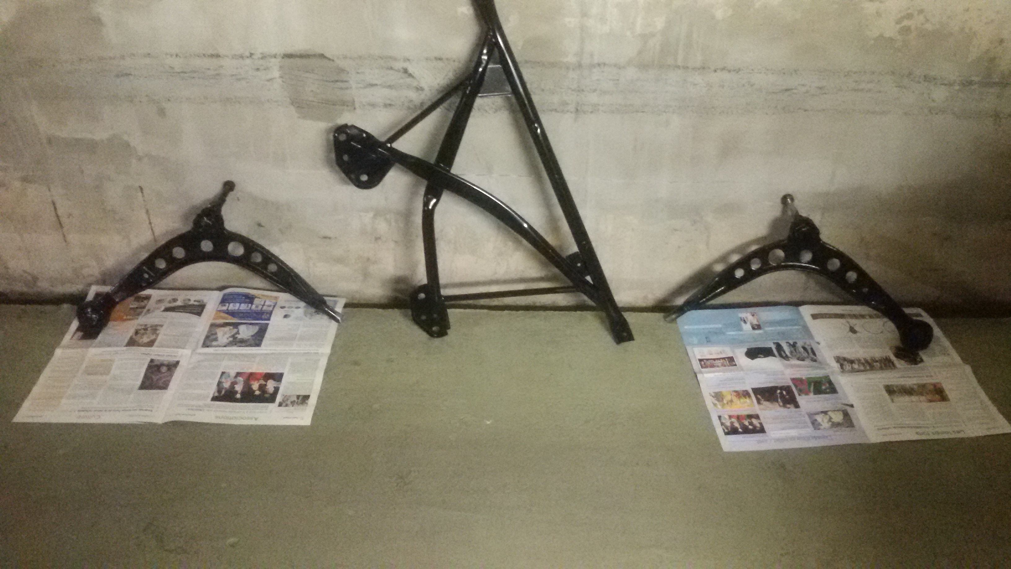

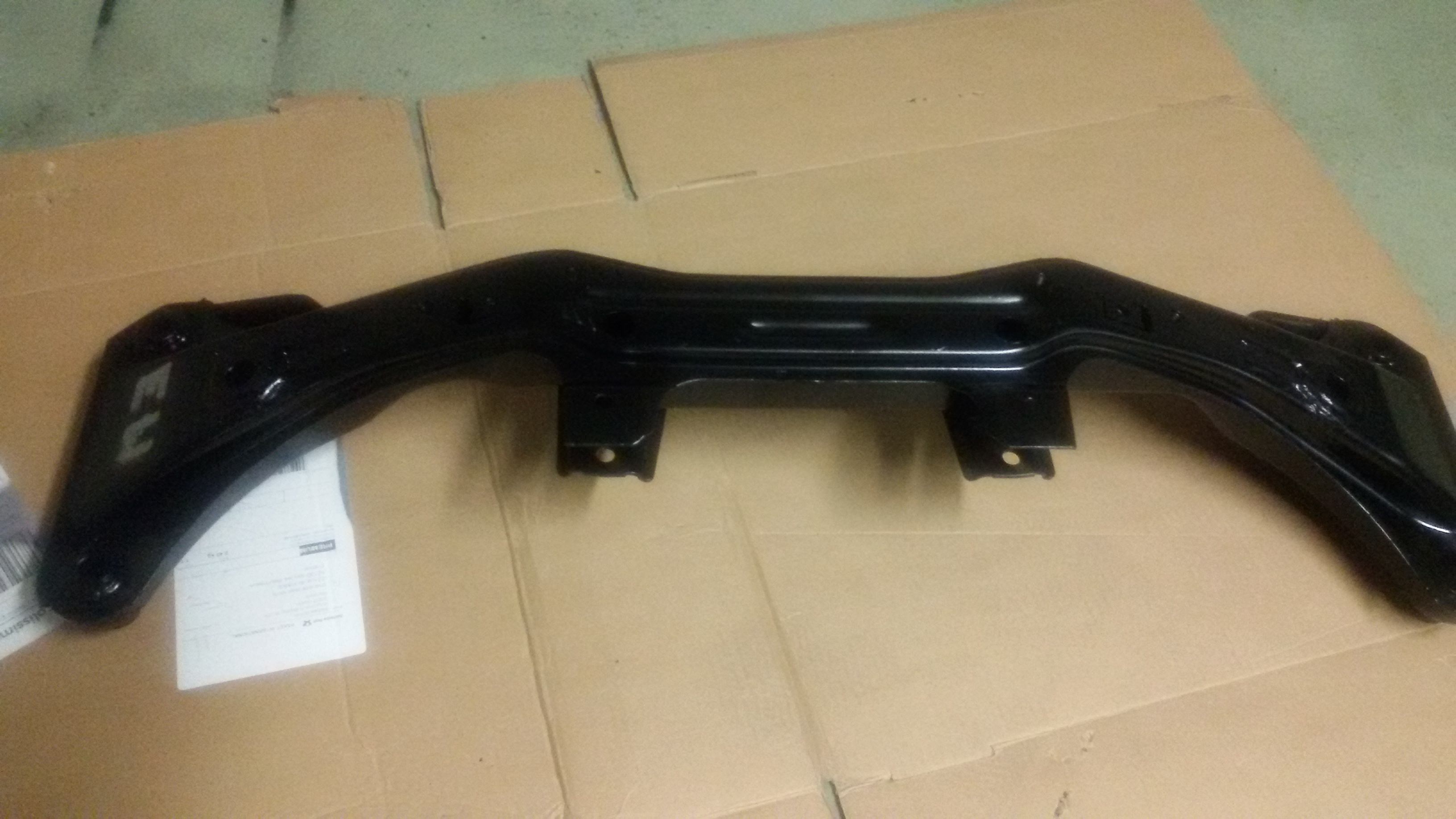

Peinture traverse, triangles, xbrace , gros nettoyage du châssis
Silentblocs, barre stabilisatrice,  slb bras transversal ,rotules  de direction , durite  pompe  à air

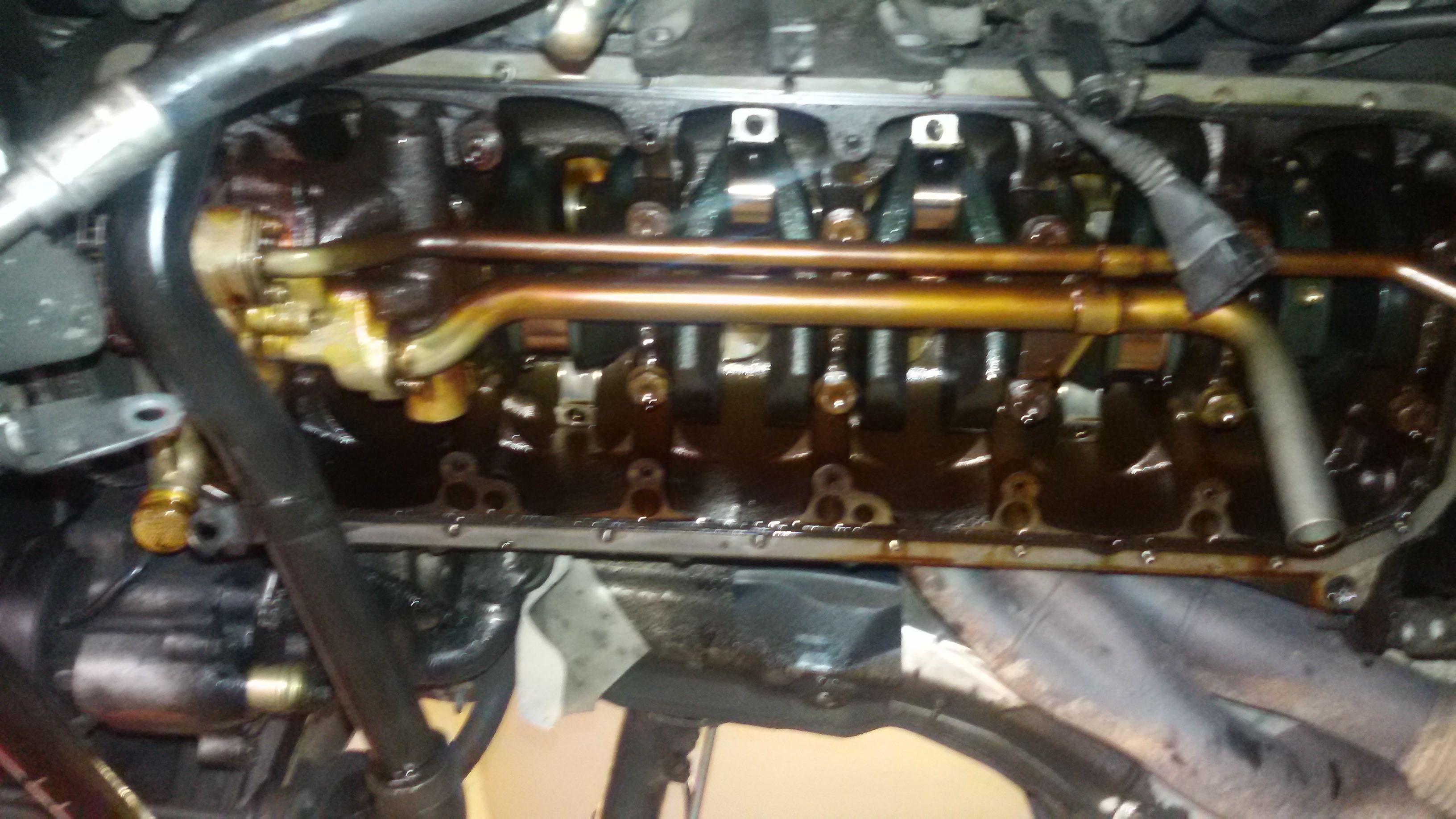

pourquoi ne pas avoir déposé la pompe à huile ?
et c'est pas trés "safe" de retirer les 6 chapeaux de bielles en même temps ,
outre les risques d'inversion , il y a le risque qu'un pied de bielle heurte son palier en virant le moteur pour acceder à la bielle suivante ,
ou que les soupapes se posent sur les pistons ...
Oui tout  à fait tu as raison ,retiré  deux par deux et pas de risque en virant le moteur juste ce qu il faut à chaque  bielle

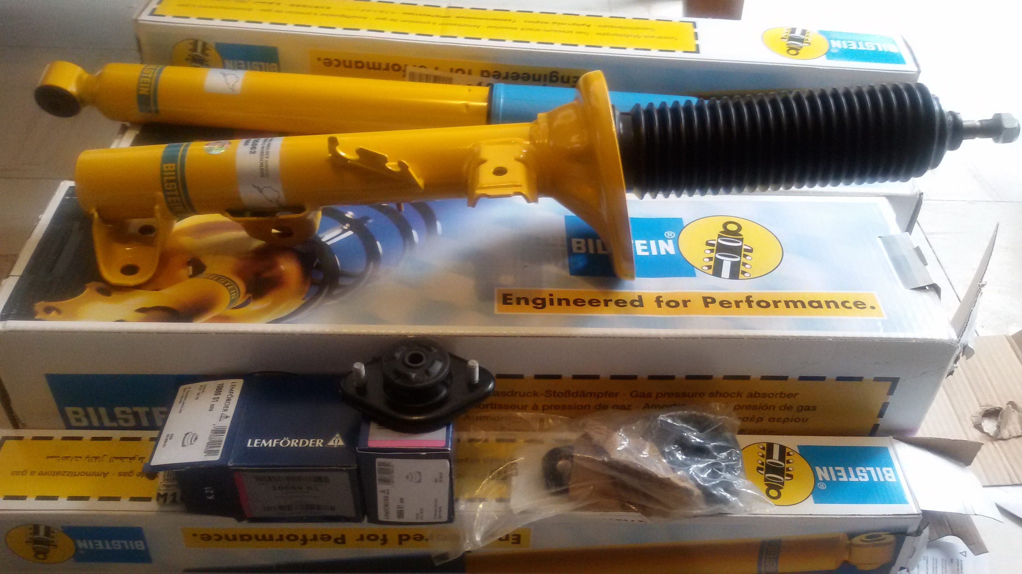

Suite   , arrivé  bilstein B6 AVetAR.              Ressort AVetAR reste  en oem , marquage de couleur  rose  .                        cache poussière .
Coupelle de suspension lemforder .

oui , bah aligner les 6 cul de bielles pour la photo ... c'est pas safe quand même ...
moi , je fais 1/6 je remplace, je sers , puis 2/5 idem et je finis par 4/3 , et je les fais une par une ...  en vérifiant le sens des ergots et la concordance des numeros ...
tu tournes le vilo , une bielle ( en acier traité ) griffe un palier , tu sents rien ...le mal est fait ...

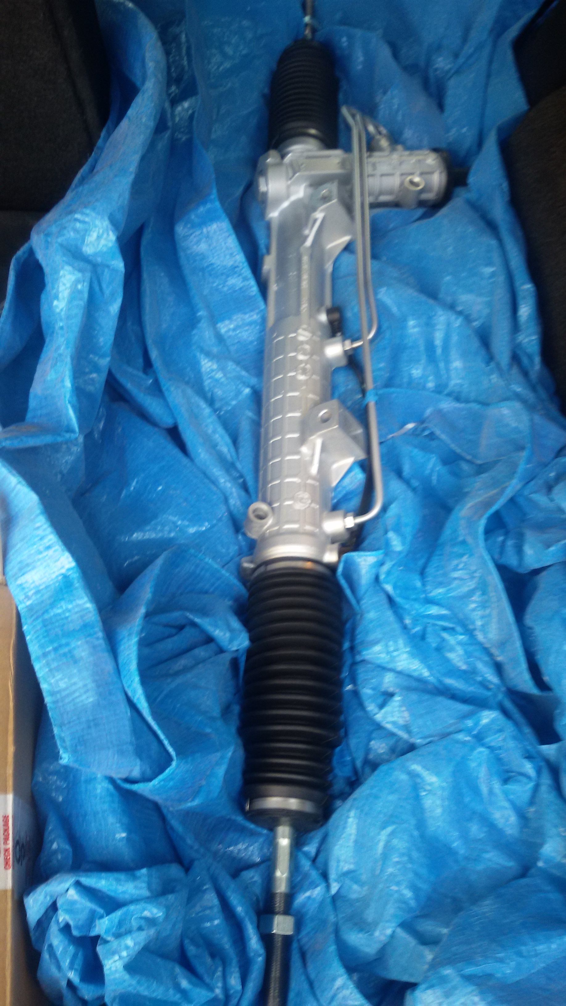

Crémaillère révision complète
Oui marqués tes coucous..
Et ta crémaillière qu'est ce que t'entends par révision complète?
Les coussinets son  tres peu marqués  cela  prouve  un bon  entretien et moteur pas matraqué
Pour  la crémaillère remplacement des joints d  etancheites  et du mécanisme de chaque  cote rotule de direction  intérieur. barre de connexion ,soufflets  graissage
comment_1044552
Il y a 7 heures, Argentin92 a dit :
Interessant, t as trouver ces pièces ou ?

vu la netteté de la photo ... il me parait difficile de s'avancer sur l’état des coussinets ... :ptdr:
comment_1044581
Oui c'est vrai:W mais il me paraissaient quand même marqués .. d'ailleurs j'ai du mal a distinguer si c'est des bielles brisées ou bielles normal..
Toujours est il qu'a 150 mkm c'est le genre de choses à faire ...
Pour la direction ça pourrait m'intéresser de refaire la mienne .. après faudrait que je me renseigne sur le prix en  Neuf peut-ètre pas si élevé que ça ..
