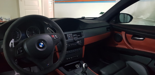

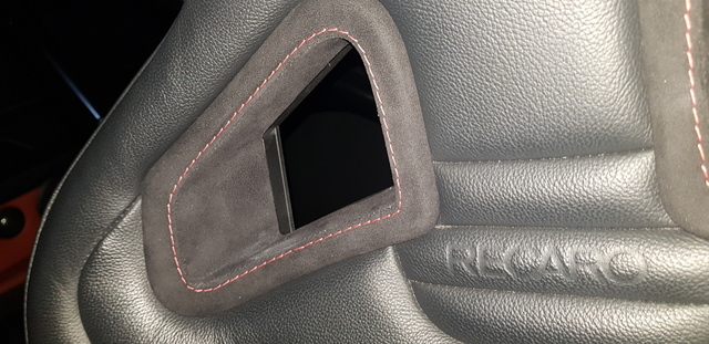

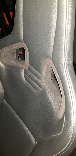

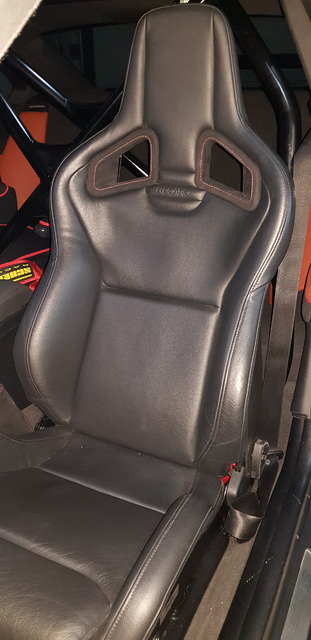

Petit truc de rien...qui change beaucoup dans l homogénéité de l.lnterieur =
Rappel c est comme ca le style
alors j ai commandé a ECD performance de quoi faire du rappel de ca sur mes sièges , je lui ai envoyé mes inserts de mes CS pour faire le rappel qui va bien = alcantara noir surpiqûres fox red
Bref je suis content
Le souci du détail , hombre !!!  😉😉
J'aime beaucoup.
J’adore !
Beau set up sur la tienne vraiment sympa le tbdb en alcantara 👌
Si tu vends tes Recaro ça peut m’intéresser 🙂

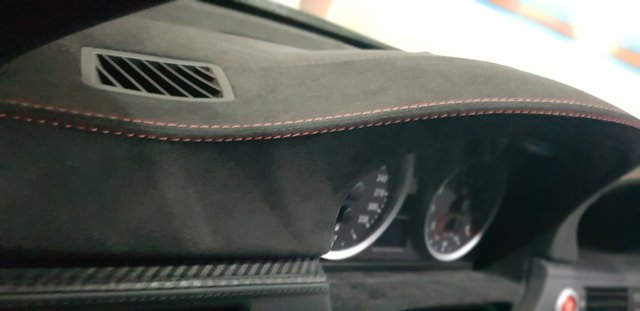

J'aime beaucoup le tableau de ben alcantara 😍
Combien cela coûte il si c'est pas trop indiscret ?
Il y a 11 heures, M-Dias a dit :
J ai acheté la caisse avec l inter refait déjà, hors recaro CS, le tdb y en a pour 2300€, hors MO dépose/repose, si t ajoute la console centrale refaite, les inserts de portes et contre porte ar, les haut de portiere, le seat delete, faut compter 7 a 8k€ de travaux de sellerie
les 3 trucs qui m ont fait acheté, sont les freins, le drexler et l’intérieur.
