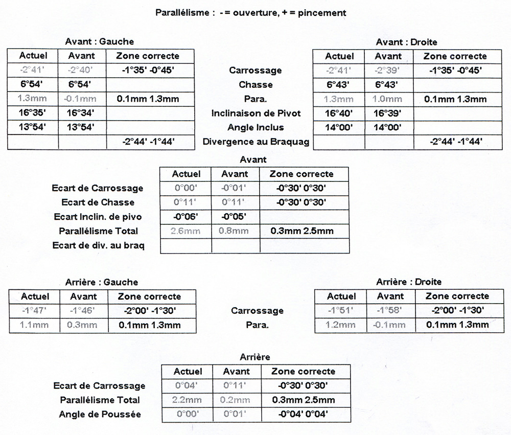

demande les fiche de geo de @NightAngel sa e92 avait une config pas trop mal
Voici :)
Par contre, ma M3 était notamment équipée de coupelles réglables Ground Control et de bras arrières réglables. Je le précise parce que je ne pense pas qu'il soit possible d'atteindre l'ensemble de ces valeurs sans ces équipements.
Naka moi c'est le neutre à ouvert à l'avant qui ne me plaît pas un peu de pince voir plus si usage exclusif donne des bonnes sensations
Il y a 1 heure, NightAngel a dit :
j'ai des coupelle KW clupsport, et 2 des 3 bras bras inférieurs sont reglables.  derrière j'ai les bras de reglage de pince réglables.
OEM je crois que le para à 2mm n'est pas possible, derriere c'est jouable.  OEM le carro n'est pas reglables, ça doit etre dans les 1.2 à 1.4° .
