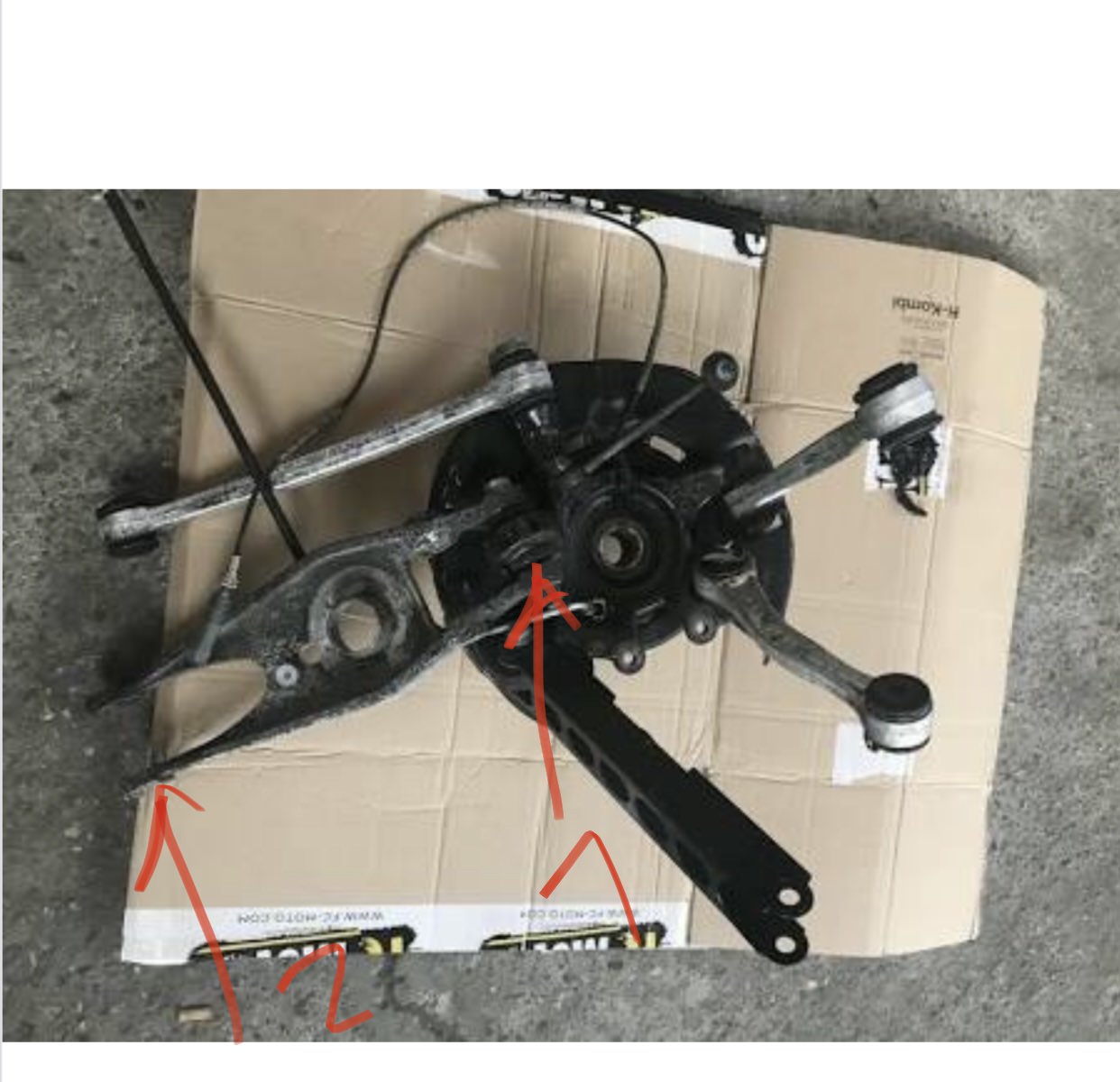

Je vais modifier la Ht de tout le berceau de 12mm...donc le pont. La voiture va « descendre » et donc encore ouvrir.

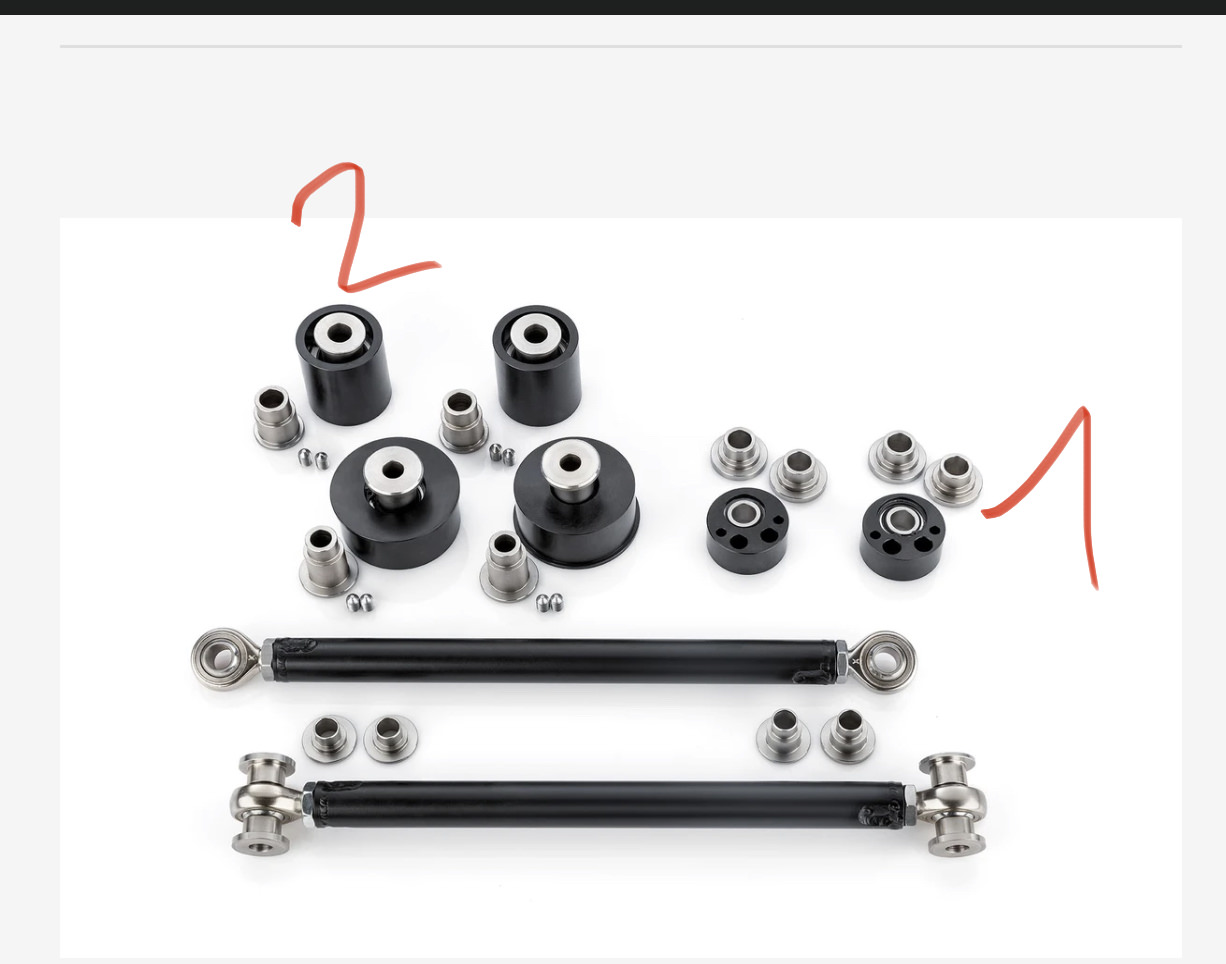

@damsxx quand tu parles de SB excentrique c est de ca dont tu parles =
( c est E46 mais osef)
Il y a 6 heures, Nakamiki a dit :

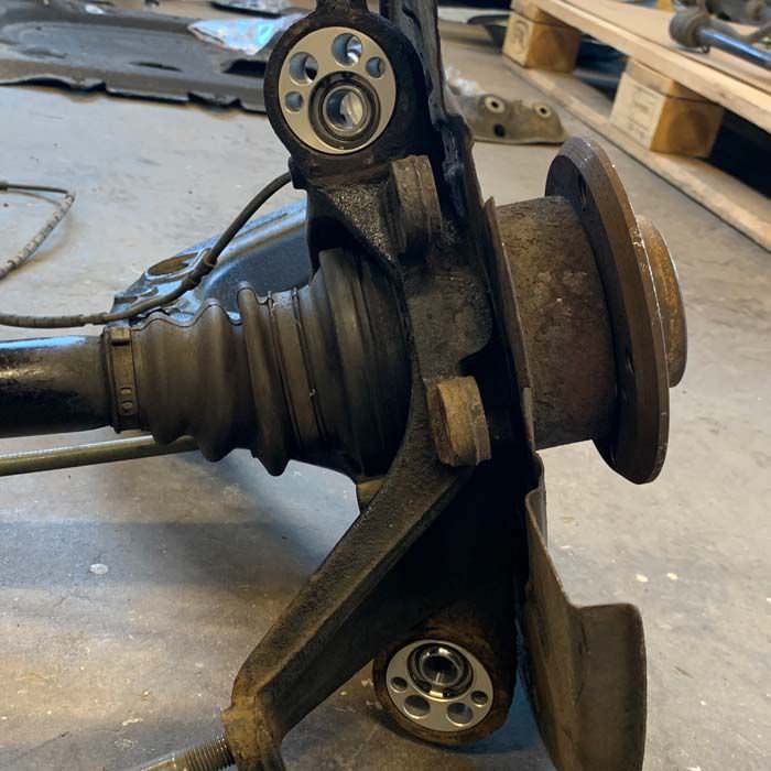

Oui mais comme ça :

Plus de carro a l arrière il faut des Silentblocs excentriques pour le support inférieur du moyen que là bras
non seulement tu fais travailler le cardan avec plus d angle  et ça rajoute du Carro !
😜schirmer académie 😜
tu peux aussi sur série F rehausser ton différentiel ;)
Sur les F tu peux rehausser le différentiel!? Je serai curieux de voir comment c’est fait, j’ai pas fait gaf quand je suis passé sous une F80 à cette possibilité
