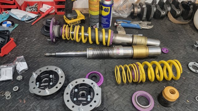

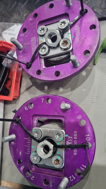

Suite a un petit trackday a clastres, mon sentiment d un truc pas net s etait amplifié...ca claquait, et j avais le sentiment que ma roue avd ballottait.
Alors je me suis dit "vazy révision de tes amortos , et coupelles millway 3d"
Apres renseignements pris, KW revise les CS, mais a prix d or et pas plus vieux que 6ans. N ayant aucune idee de l age des amortos c est parti pour un demontage.... et comme a chaque fois la liste s allonge=
-purge freins
-bras av inferieurs
-amortos
-remplacement des vis titane des spl
-vidange pont
-montage millway
-controle serrages
-geo a suivre
Préparation du bloc opératoire et on sort tout.

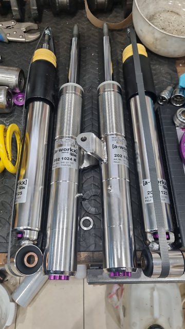

Apres inspection les coupelles suspectes ont rien, l amorto avd est quasi vide d huile er est plus proche de la pompe a velo que de l amorto.
Les coupelles millway c est juste une boucherie tellement c est bien foutu, surdimensionné etc...
En moins de 8J je reçois mes nouveaux amortos, je n ai pas souhaité upgradé a des 3 voies déjà par le cout que ca represente, mais aussi paske mon set up de ressort a ete revu par Raeder, ca me permet de repartir sur base clean de partout (en 1 an j ai revu chassi intégralement,  consommables de freins, pneus,  gestion, transmission...).

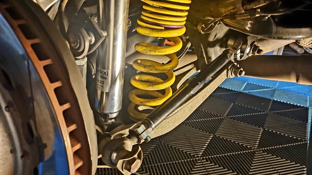

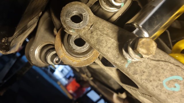

Le remontage n est oas sans douleur ....
Entre autre ce foutu bras arr, aprds 2h pour remettre le coté droit, en 2h je n ai reussi a rentrer que la vis d amorto. L appel a l ami @Goethe27 était censé me donner la combine mais au final c est "yaka mettre un truc pour aligner..." sauf que impossible,  il me propose de passer le lendemain avec ses trucs a pneu, et le matin même il avait reglé ses ressort en 40 min. Il arrive confiant comme ivan drago face a rocky.
Sauf que y a qq details qui changent :  les bras sup sont rotulé, le bras principal est monté sur powerflex black, et le bras en tole est en alu usiné masse. Le tout est donc tres peu flexible et tres raide.
Aprds 1h30 a 2, on arrive enfin a faire rentrer papa dans maman

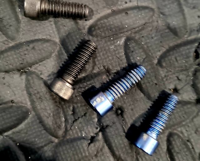

Dernier mini upgrade, sur les bras de pince spl : remplacement des vis titane.
2 raisons, déjà paske titane / alu ca colle , et 2 paske le titane au final c est assez mou, et les vis de serrage pour les bras reglables, a coup de 2 ou 3 geo annuelles, rapidement on sent que ca craint. Paske tu peux pas serrer fort, tu peux pas mettre de frein filet... donc tres bonne intention, mais mauvaise exécution.
J ai juste racheter les même vis us de merde en classe 12.9
Il me manque 2 douilles de montage des coupelles millway pour finir, petite erreur de leur part qui sera corrigée rapido ( douille en 16 pour des oem au lieu de 14 pour des KW)
Et du coup j ai 1 set de coupelles en rab :
Si qqun est interessé... 150€ livré

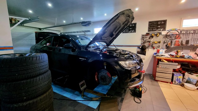

whaouh t 'es equipé ! super garage !
Je reve d'un pont comme le tien !!!
t'a sorti le vilebrequin aussi au passage ? 🤣
il y a 22 minutes, krouny a dit :
 Ah oui petit coup’de chiffon, et je remet les coussinets a l envers pour les user uniformément 😂😂 .
le pont c est un quickjack slx7000, mais le 5000 suffit. Je me suis fait un bon garage au fil des années, isolé et portes isolées aussi, chaufage, rangement, zone atelier…chuis bien
Bien joué pour les vis titane, dans l'alu les vis inox ou titane pas bon.  En plus je graisse au cuivre.... en bon psychoathe.

tu es bon pour refaire une géométrie alors ?
oui il le précise dans son post
en effet j'avais lu trop vite la ligne "geo à suivre" ;)
Il y a 2 heures, I_KnOw a dit :
Au debut ca sera truelle, même si j ai rien touché qui ait des excentriques, les coupelles avant demanderont un truc plus precis que l oeil du mike. J etais a 2.4 de carro, et usure prononcée vers l’exter, je pense monter a 3° directement, plus chasse quasi butée.
@Gatouille = c est quoi ton approche du reglage de la chasse ? Si tu as…
j ai jamais trop actionné ce levier de réglage. J avoue pas encore trop savoir a quoi m attendre
Pour les Z3M  orange j'inversais les coupelles avant pour donner pas mal de chasse, mais à l'époque je n'avais pas encore le banc facom avec la châsse et je ne peux donner de valeur, avec du carrossage il faut de la châsse sur mon auto, en général on règle la châsse puis le carrossage et on finit par le para.
Mais je vais pouvoir travailler sur mon auto et tester mon outil, je pourrais donner à ce moment là des valeurs de châsse.
Pour le carrossage j'avais plus de 4 à l'avant légère pince à l'avant, à l'arrière 1,5  2 de carrossage et pince de 1 à 1,5
Pour ton auto Châsse quasi butée bonne idée je mettrai bien  3,5 voire 4 en carrossage si tu les uses à l'extérieur? Mais je ne connais pas cette auto.
Un thermomètre te permettra aussi de vérifier si tu as des différences de températures juste après la session à l'extérieur, milieu et intérieur du pneu et ajuster ta châsse.
Je suis a 2.4 en carro là, et usure épaule pas mal. La E46 etait a 3.6° et restait roulable en route, et tres bien en usure.

j avais aussi en tete l ordre chasse ,puis carro, puis pince.  Et je suis proche de tes valeur malgré tout l architecture est proche ( 2.2 carro arriere, 1.5mm de pince arr. léger pince av )
