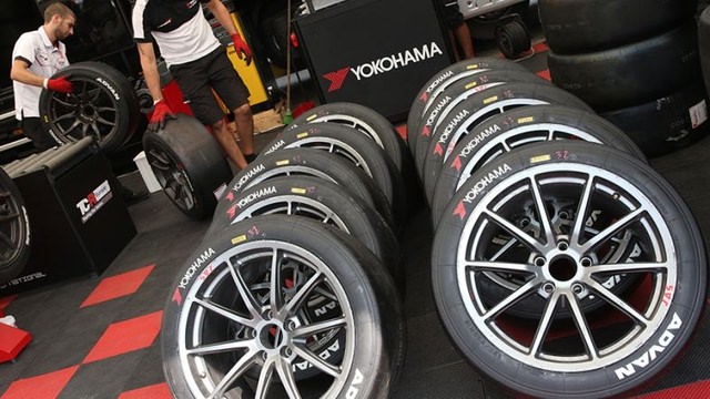

Fin d'année ou début de la prochaine je dois rentrer du pneu slick, là je n'ai plus rien même pour moi, heureusement que je ne suis pas prêt !🤣
j'ai quelques clients en E9X pour la piste, dont une grosse préparation,  du 250 66 X18 Yoko 260 66 X18 Hankook, peut-être à tester sur vos auto. Je sais  je sais, il faut des roues....
La grosse E9X crame mes pneus rapidement mais il n'a pas trouvé meilleur rapport prix performance. il en prend par 40 d'un coup...
Le Yoko je roule avec depuis......... ex championnat du monde tourisme, et le Hankook que je n'ai pas encore testé a super bonne presse.

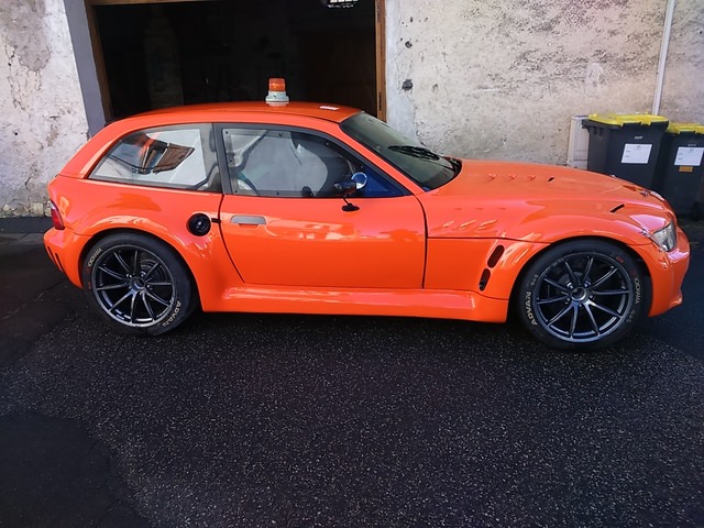

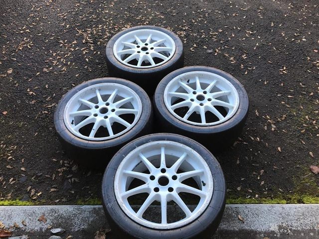

L'avantage peu connu des jantes compétition, outre la solidité le sérieux bien entendu, le poids contenu mais il est conforme au poids mini imposé par la FIA 10 kilos, leur forme permet de passer de plus gros freins à taille égale qu'avec des jantes plus basiques.
Ces jantes en 10 pouces X18 sont idéales pour les pneus (forcément) mais on peut utiliser du 9,5 ou du 9, et même du 8,5, sur des autos lourdes et pour aller chercher le dernier centième il vaut mieux du 9,5 ou 10 pour avoir un pneu qui travaille bien à plat, mais le 8,5 m'a dépanné et d'autres sur ce forum en attendant d'avoir les fonds pour acheter les bonnes jantes.
15592557_10154190935130872_1535182984_n.thumb.jpg.db1edd4b8962c2e18fdd53515e93153a.jpg
Gatmobile 1 avant son kit carrosserie et des jantes en 18X8,5 pneus pluies

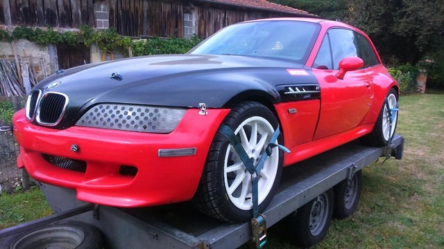

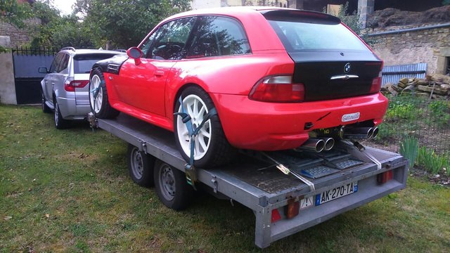

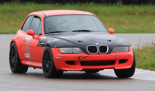

Un dernier point ne fait comme moi lors du sortie du M Club de France (Circuit La Bresse) il pleuvait des seaux et le sot que j'ai été avait monté de nouveaux freins, je suis arrivé en roues slicks, mais un Gatouille est un gars organisé, les gars, j'avais les roues pluie dans le coffre............
J'avais juste oublié de les tester, c'était un jeu de jantes basiques, impossible de les monter les freins touchaient !  Du coup je les ai prêté à un pote en Z4M  (Comics69 qui était sur ce forum)et moi j'ai roulé en slick sous une pluie battante..🤫
Vite je débranche à la hâte les deux barres antiroulis, je mets l'hydraulique au plus soft, je surgonfle les slicks pour que le centre du pneu touche avant les cotés, ce qui permet de mieux évacuer l'eau et retarder l’aquaplaning.
13015534_10154130711072272_5920540944738569546_n.thumb.jpg.3643c22f86728d85d2382f2d20814a3b.jpg
Et finalement j'ai roulé toute la journée ! J'étais limité à 5000 tours en 5ème en ligne droite sinon aquaplanning....
Pour finir nous sommes champions de salooncar sratch en 2014 (E30 moteur M5) puis plus tard par catégorie (90's avec une compact E36 moteur M5 450 cv avec nos pneus d'occasion, enfin pas nous le pilote qui nous achète les pneus, hein !

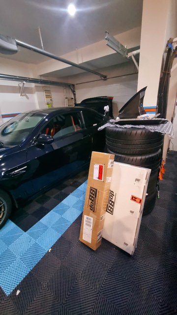

Arrivage de 12L d huile Motul DCT high torque en prévision de trucs sales a venir.
Arrivage de bout d alu plein d ailettes partout aussi.
Ajustage de geo pour le bug a venir, l actuelle me plait pas.
Les 4 BBS gt4 sont prêtes pour la war avec gommes propres lavées et céramique pour pas me prendre le choux.
Pas d evo en terme de performance, que de la fiabilité, des details de securité, de l équipement pilote.

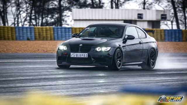

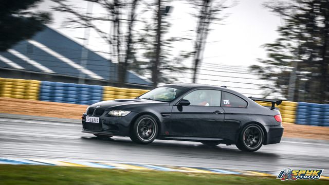

retour sur la journée du 13 mars au bug'....
pour la matinée qq chiffres en vrac :
  • 7
  • 51
  • 8
  • 19
essayez pas de les jouer au loto, ça va rien vous apporter !
7 ... le nombre de mm de flotte qu'on s'est pris sur la poire entre 10 et 12H, sachant que déjà avant c'etait bien imbibé, juste au départ de la montée de la dunlop ça ravinait, à 180 j'ai fait un chti aquaplanning de rien, de toute façon je pouvais pas pousser plus de 6000tours, ni plus de 180...  mes cup2 ne roulant quasi que sur le froid et le mouillé, ils sont pas usé, mais ne chauffent plus => à changer.
51, c'est juste le nombre de seconde supplémentaires pour boucler un tour le matin ( le best hein !!), VS mon best sur le sec , ça donne un ordre d'idée des conditions de merde.
8 c'est le nb de caisses qu'on a aligné, et on a eu bien fait aussi de prendre 2 boxs pour que nos miches soient au sec qd même.
19 c'etait le nb de personnes présentes, ont devait etre dans les 11 pilotes et 8 passager... c'etait pas du luxe d'etre un peu chargé pour augmenter le patch de contact au sol.
L'aprèm ça s'est dégagé, ça séchait, mais la piste restait froide avec des plaques humide qui ne voulaient pas secher, même si j'ai pu descendre à 1"59 quasi tout pile, jamais les gommes n'ont pu dépasser ne serait-ce que les 40°c,  Techniquement pas de pb, vu qu'on était plus lent qu'en tour de chauffe. les freins toujours au top, tres constants, stables, moulin au ralenti. jai roulé jusqu'au drapeau à damier pour profiter au max, j'ai pu améliorer la traj pluie.
Reste que j'ai validé ma géo que je trouve bien avec un feeling dans l'esprit de ce que j'avais eu sorti de chez DM performance.
là c'etait quand il flottait pas, quand ça tombait bien, au raccordement avec l'eau levé par les autres caisses on ne voyait même pas la dunlop, à peine le bout des tribunes.
on a pu rouler un peu en duo avec   @Deno , c'etait cool, mais on a pas pu jouer du tout, ses gommes plus fraiches et moins large lui donnait une adhérence que je n'arrivais pas à chopper.
