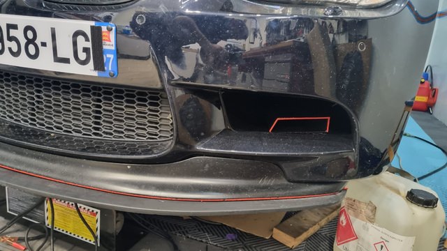

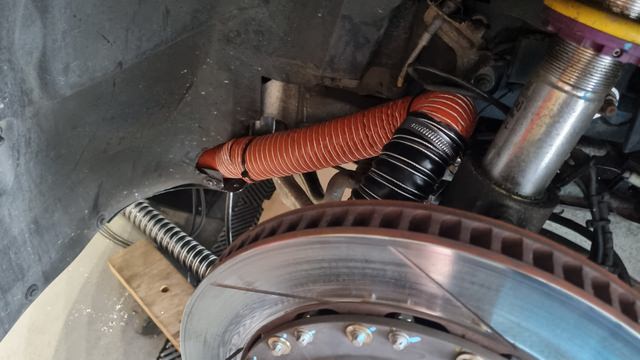

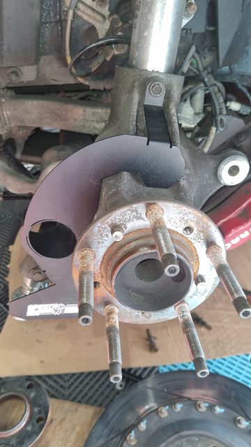

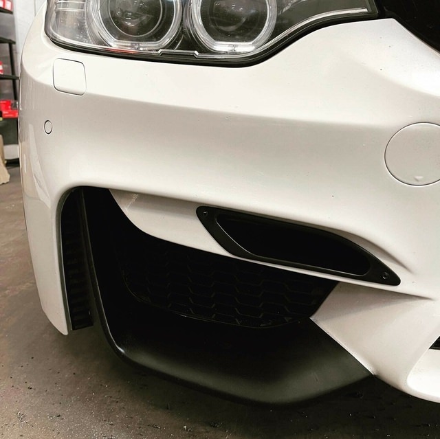

Les upgrades de refroidissement des freins avec mes écopes dans les écopes (est-ce ça qu'on appelle ecop’ception ? 🤯😵💫) pour l'avant et les soufflerie façon gt3 pour l’arrière m’avaient donné pleine satisfaction. Maintenant que je suis a peu près sûr de pas surchauffer je peux comparer les plaquettes dans de bonnes conditions.
  • J'aime 3

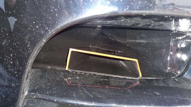

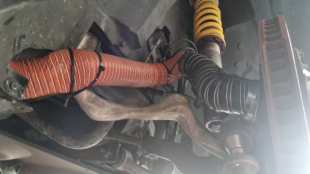

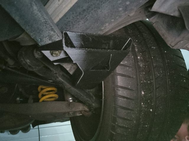

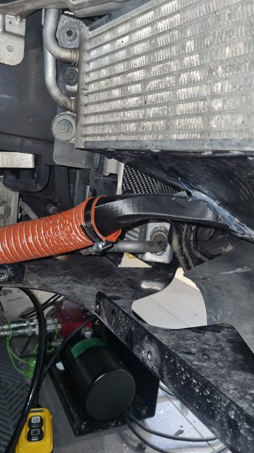

Les explications apres les photos :
la lame gts interdit d avoir des ecopes genre gt4, ce qui est sous les bras av va se faire arracher au 1er vibreur… le PC a 2 grosses ouvertures disponible et fonctionnelles.
1 pour la dkg et 1 pour l admi.
le hic c est que coté admi y a déjà une marche qui restreint l admi. Donc prendre sur la surface frontale pour les frein = pas tout benef.
le maitre carbonier de @krounyRacing ayant bossé sur des ecopes, dont celle d admi a sa marche supprimée, ca permet donc de prendre qq cm2 pour les freins.
ayant installé déjà les ecopes arrières façon gt3 sur les bras arr, j ai demonté ca pour presenter a blanc….ca semble pas mal engagé pour plein de points :
  • l ecope est peu haute et large
  • elle a une ecope Naca sur la surface supérieure pour optimiser le gavage
  • elle a une sortie en diagonale qui match avec le faible passage vers l’arche de roue
  • la piece est imprimée en 3d , donc ABS , facile a coller, former, deformer
  • une fois retournée, ca a un look d ecope gt4 des F82 qui me deplait pas
je decide donc de decouper les pieces de @krouny pour mettre mes implants cybernétiques …la greffe prend bien et comme prevu c est simple a coller, repeindre en noir brillant.
a l’aide d un decapeur thermique je mets en place et je forme la sortie pour etre bien en place avec mes boas de 51mm. Plus ca passe pas de toute façon…
je mets des platines speed engineering ( choisies paske y a la protection de la rotule contre la chaleur des freins), reste plus qu a mettre le boa…facile…
bah nan😤 .
lorsque je fais gauche a droite, vu que les 2 cotés sont asymétriques du fait d une sortie légèrement différente, y a toujours un coté ou un position qui abouti a des frottements…l’assurance de tout ruiner en 30km.
j ai donc pris une durits haute température plus rigide , un chouille plus grosse,et j ai fait rentrer la souple dedans. Le tout sécurisé avec du collier.
« Pourquoi qu il’fait ca lui ? » me direz vous…ca m a permit de controler la zone du boa qui se contracte et se detend selon le braquage, sans que ca tire, ni que ca frotte nulle part. Avec cette ruse mon boa se met pas en banane lorsqu’il se contracte ( ce qui l emmène au contact pneu) mais reste dans l axe voulu.
bref…jme suis fait chier mais ca marche.
a l occase j ai refabriqué des support de lame gts suite a la desctruction des ancien. Plaque d alu en 2mm, renforts collé epoxy et rivets.

Je trouve que la surface de prise d'air est vraiment pas énorme... pour refroidir correctement les freins ! Cela me rappel le premier montage qui avait été fait sur ma E46 (prise d'air partiel au niveau des prises d'air existantes + boa en Ø50)
J'ai compris que les prises d'air sont déjà nécessaire pour l'admission et la boite mais là je trouve que cela pourrait peut être empirer la chose !
Avant tu avais quoi à l'avant pour le refroidissement ?
Tu as de l'AP en freins? tu arrives à la buter que tu cherches des systèmes de refroidissement améliorés?
Posté(e) (modifié)
il y a une heure, theplumber a dit :
Nada…
pas d impact ressenti en moteur, pas de pb de passage de la dkg. J ai enchaîné jusque 13 tours a magny cours l’autre fois.
 Alors qu au Bug’ en 5 a 6 tours j avais du fading en fin de degressif au chemin au boeufs et pas de marge. J y retourne en juillet, ca finira de valider.
Mais on m’a toujours dis que magny cours etait très exigeant en frein, plus que le bug a la limite, mais ma piste de ref ca reste cette dernière.
après tu passe pas plus de 50mm sur la e92 sauf a tout depoiler les passage de roue. C est pas une option.
l’autre option etait un truc a la M2 ou ecope gt4 de f82, regarde les surfaces, c est même plus petit que les miennes ( ou les gt4 des lames de e92). Mais pas envie de percer mon PC.
il y a 54 minutes, aramis a dit :
Oui AP 6 piston. Ca freine pas mieux,pas le but, mais si ca chauffe, voire surchauffe, tes plaquettes fondent, tes disques montent en tempé et fondent aussi.
Des disques bien bien refroidi ca fissure moins et tes consommables durent, et tu peux faire durer tes sessions plus sans sentir de fading.
Ma caisse est pas tant allegée, donc aller chercher les calories, etc…c est important. Faut jamais croire qu une modification est radicale et va retourner la table, c est la somme des petits % qui paye. Et dans une config clubsport faut bien positionner le curseur du compromis.
Modifié par Nakamiki
  • J'aime 3

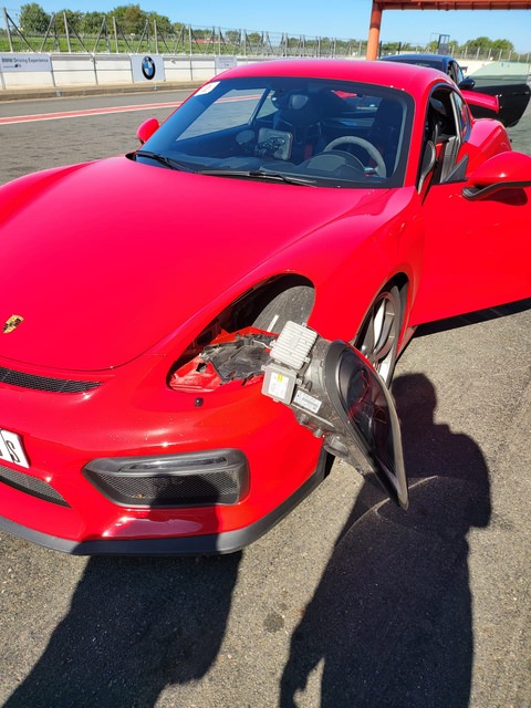

Tout le reste était censé se passer sans encombres, sauf qu'on adore qu'un plan se déroule sans accroc, à la 1ere session la GT4 decide de proclamer l'indépendant des regions occidentales de son anatomie :

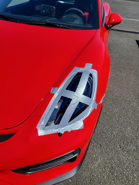

plutôt que de se lancer dans une reparation pas garantie, utilisation de la technique classique :
ça fait un petit look pirate ... on en rira plus tard, mais pour le moment c'est moyen drôle, mais ça va devenir encore moins drole (pas de cata), il repart pour sa 2eme session et dans le tour de chauffe au 3/4 du parcours il rentre dans un 90° gauche sans charger l'avant, pas trop vite, mais assez pour réaliser qu'un GT4 sans moteur devant y'a rien qui charge l'avant, il tire droit et fini au bac à 40kmh. ... petits bobo sur l'ecope.  il repartira avec le coach pour partir sur de bonne bases et conjurer le sort, et ça s'est confirmé le reste de la journée s'est deroulée sans pb, et la prise en main s'est faite.
