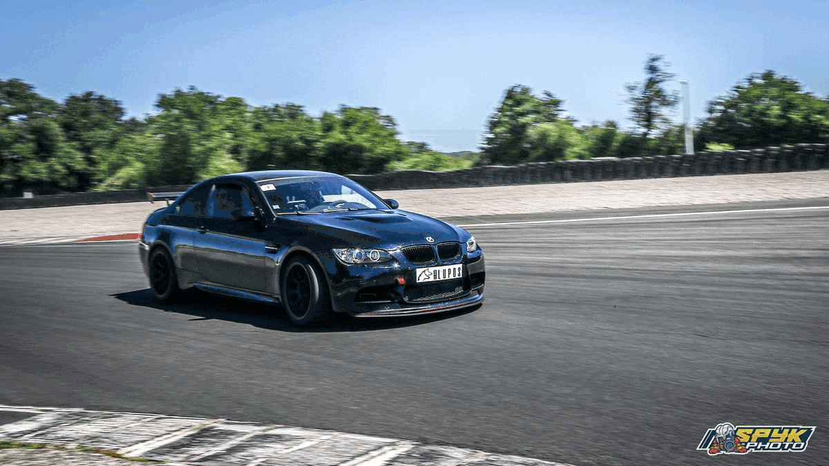

C'est dommage car en monte 18 du 265 devant 285 derrière c'est idéal sur cette caisse
Ils font un peu chier avec les normes de correspondance chez nous, notamment la tolérance hauteur de flanc...on aime bien enculer les mouches vs d'autre pays
Autre sujet qui m’intéresse
Tu as les freins en AP les fameux kit factory, tu as du choix en plaquettes pour les AV et AR? tu saurais nous dire la forme de plaquette (FCPxxxx?) pour chacune?
Tu as un drexler aussi, tu sais lequel, combien de disques et quelles rampes? tu en penses quoi sur route niveau usage?
le seul truc c'est que j'ai eu jusqu'a 5 caisses, donc ils avaient l'impression de me voir tout les mois, et en plus les caisses des potes... à chaque fois, tout les châssis refait quasi à neuf, etc...
Donc ils savent qu'hormis des ablation catalytiques, les autos sont suivies, entretenue et que rien est à la dérive. Ils preferent etre plus cool sur ce type de caisse, qui au final roule peu.  Juste j'ai affaire à des mecs pragmatique avec un peu de sens commun plutôt qu'a des cocheurs de cases.
oui le combo 265 / 285 ou même 295 ar c'est une super monte, t'as de la stabilité et du grip.
il y a 55 minutes, aramis a dit :
oui grave du choix, c'est la forme la plus courant chez AP racing.
sur le  Shop Team Lupos on a mis qq ref, les plus usuelles... en haut à droite sur la fonction recherche tape CP5555, t'aura déjà du beau matos, c'est pour l'avant ça.  en ce moment je suis en RSL1.  j'ai testé DS3000, RSL29, PFC11, RSL1. le RSL1 est mon favori. prochain test c'est l'ultime ME20 endless.
Pour l'arriere y'a aussi pas mal de choix, c'est pas la deche ( PFC, pagid, ferodo, endless...) . j'ai eu du RSL29, du PFC11 derriere, mais quand tu roule en Off, ça bouffe rien en frein c'est dingue
limite j'ai plus de choix avec ça qu'avec du pro5000R parfois (car en 25mm t'es assez reducteur, mais en 18mm c'est ultra courant) .
il y a 58 minutes, aramis a dit :
j'ai pas toutes les spec exacte, c'est un GT race light, donc ça doit etre du 8 disques il me semble. le verrouillage et la précharge je sais pas, car c'est souvent un secret que les monteur de diff se gardent... mais pour avoir monté avec Carbone M qq pont, je peux te garantir qu'il y a de la précharge et qu'il y a du % de blocage, au groin là comme ça je te dirais 45 à 65% .
perso j'adore, mais pas à mettre entre toutes les mains, surtout quand il flotte fort, c'est là ou ça peut etre délicat tant ça "cherche" son grip dans ces conditions là.  je saurais plus m'en passer je t'avoue. le pont et l'autobloc c'est un poste tres cher d'une prépa... mais qui est autant justifié que des belles suspates.
:smile: top
Tu as les disques en 368 ou 376 devant?
Ça fait grand dans le drexler 😂
376 il a
Modifié par krouny
il y a 23 minutes, aramis a dit :
:smile: top
378mm les gros, AP racing les donne pour du 19 pouces, mais dans de bonne 18 ça rentre.  368mm c'est juste pour E92.
