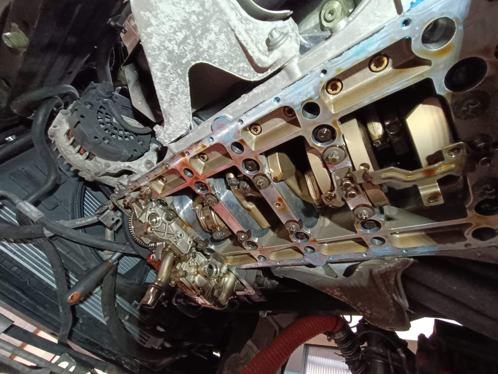

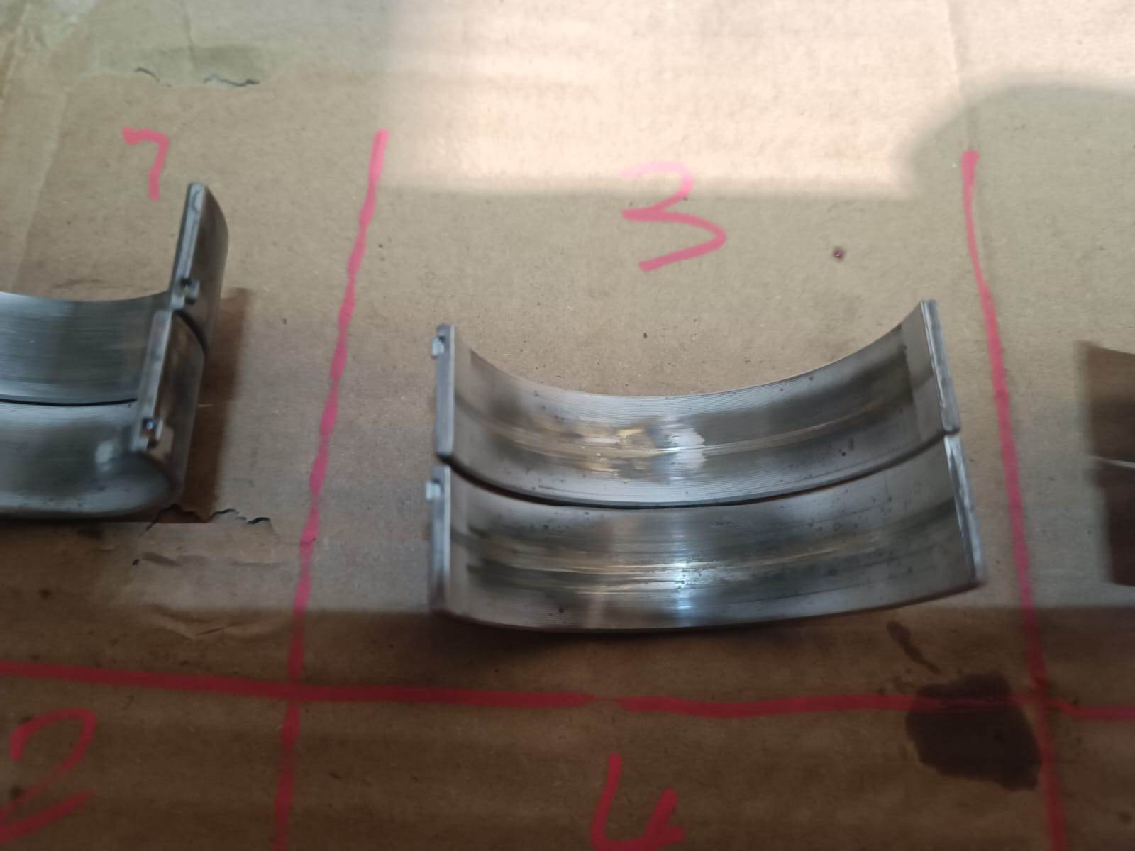

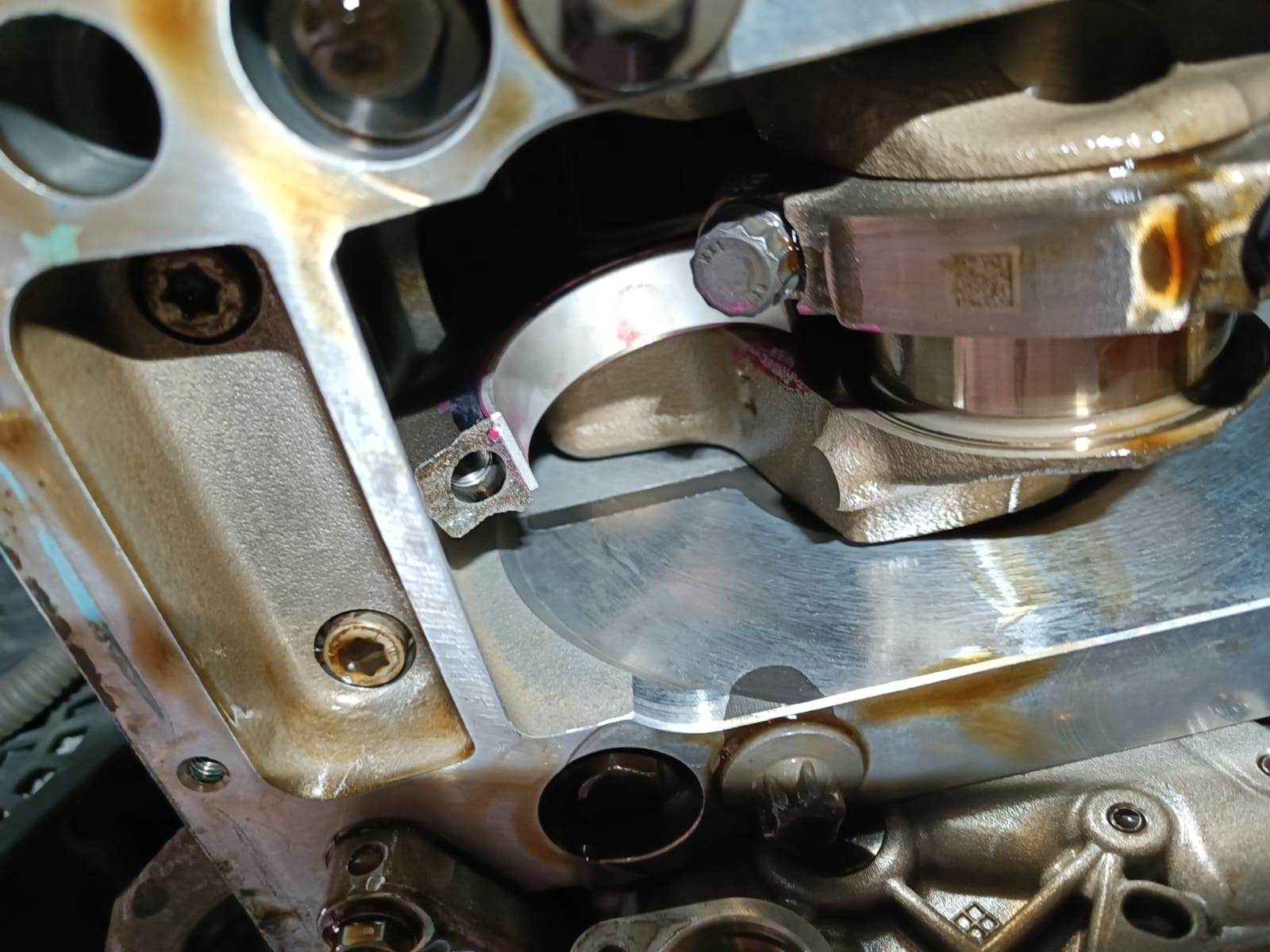

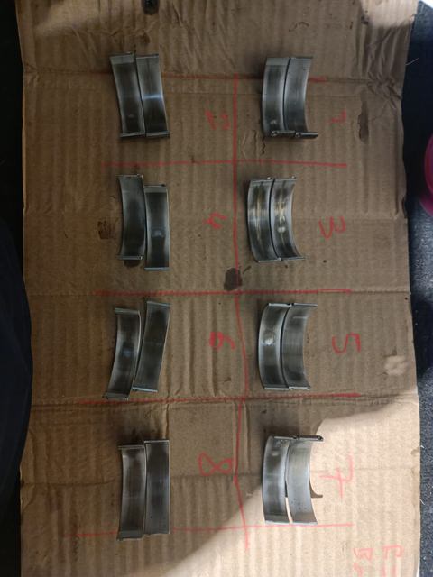

Petit retour d expérience sur les couscous :
-ils ont 45000km , 148000km total pour la caisse
-oem et vis oem
-entretien ultra regulier (16 entretien a 128000km a l achat, 3 vidanges depuis que je l ai.
Pas de traces d huiles brulée, pas de taches maron degueu, ce qu on retrouve sur le bloc :
Au demontage les couscous presentent une usure en rapport avec les km, a peine la 1ere couche de terminé:
Ca ci dessus ce sont les pires, si j avais tiré encore 25000km pour les faire a 70000km ca n aurait pas posé pb je pense.
Dommages collateraux, eux sont oem, ils auraient pu etre fait lors de la dernière opération a coeur ouvert.

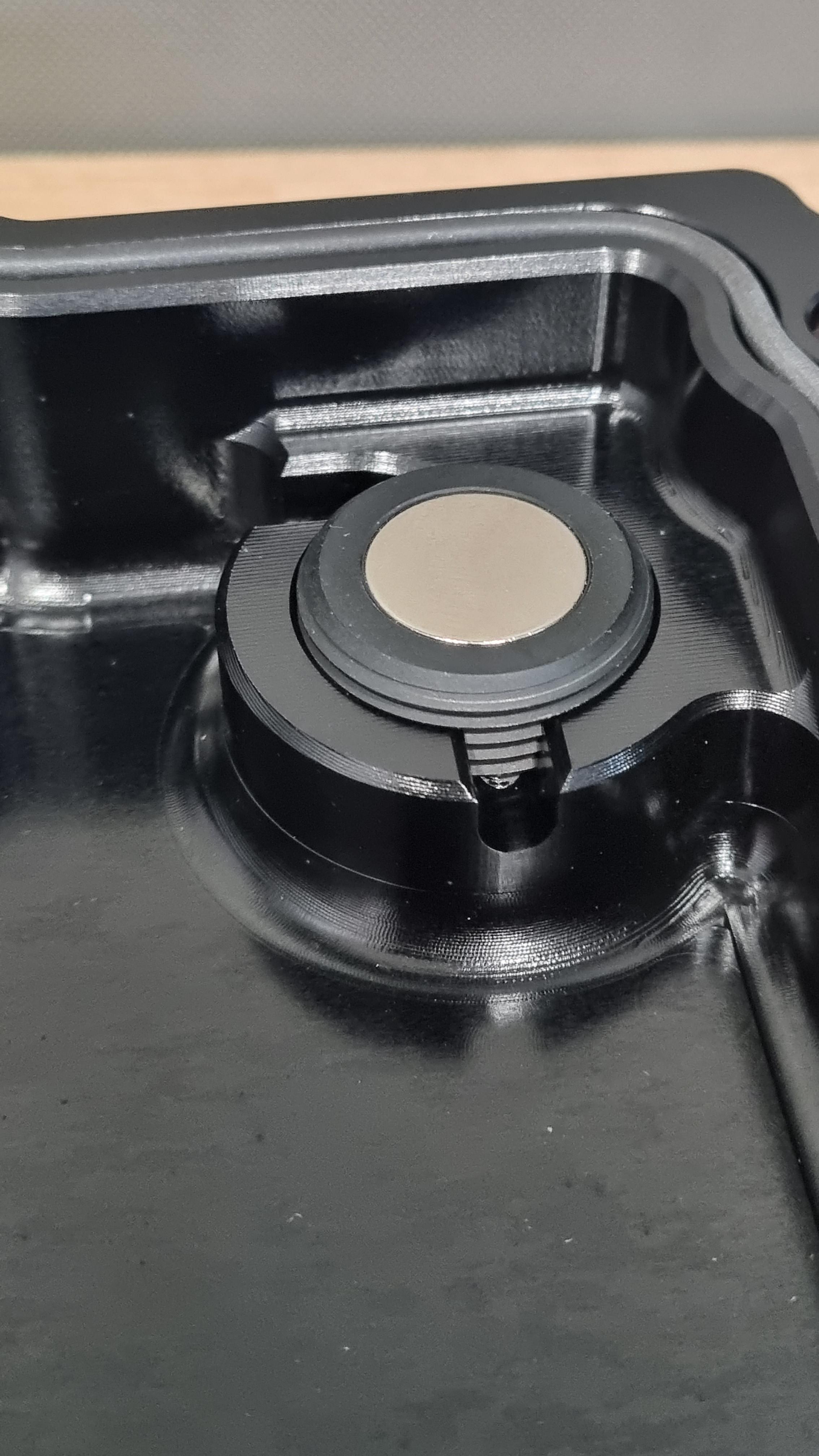

Pendant qu on y est la dkg, pour elle c est déjà sa 3eme vidange. Info du propriétaire qui a commencé la prepa est qu elle avait été faite maison qans facture vers 104000km, puis 128000km lorsque je l ai achetée et maintenant a 148000km.
La reco du pro qui l a faite a 128000km est de pas depasser 60000km. Mais avec la piste, je prefere toujours faire la dose de preventif, j ai jamais eu de couille avec cette approche, et ce qu on a vu VS l historique d entretien va pas m inciter a changer de stratégie.

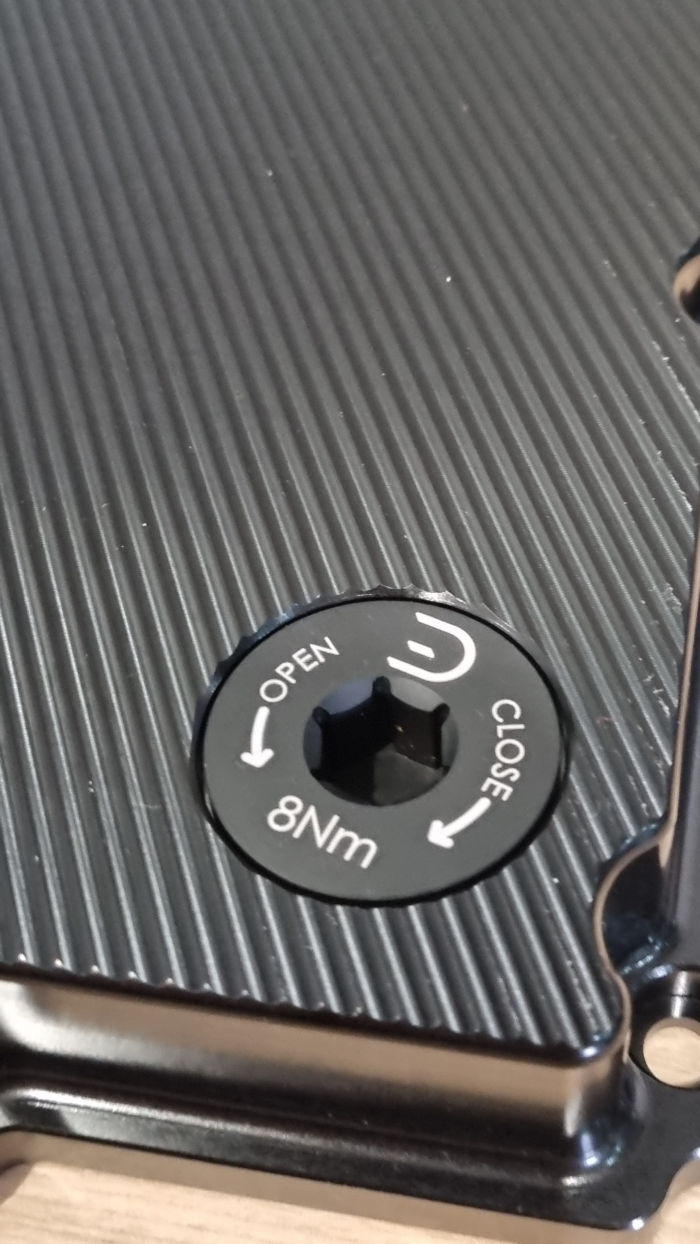

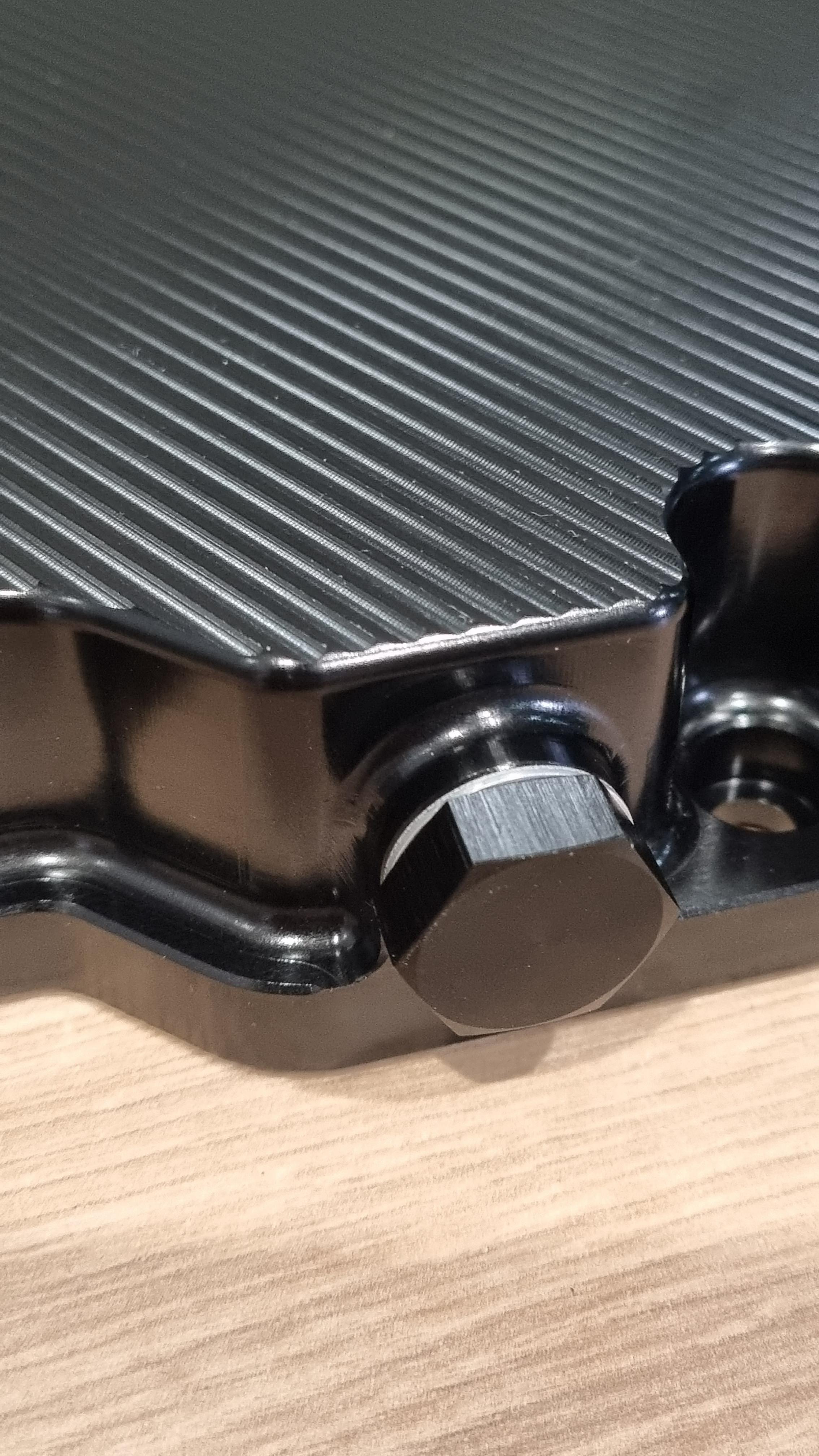

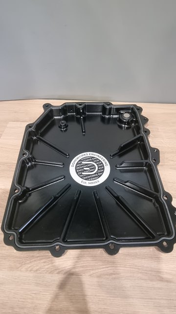

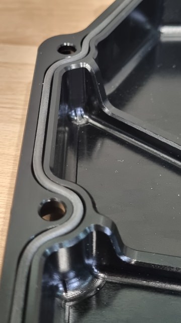

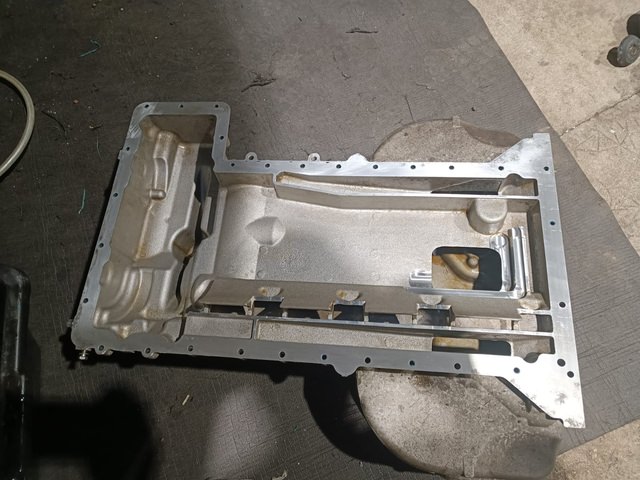

Pour revenir a la dkg , installation d un carter alu taillé masse, il n a pas de ht majoré comme la plupart car ce carter est déjà le point bas, en mettre un plus profond c est un risque inutile, mais par contre il augmente la capacité en huile de 0.5L . Il y a un bouchon de vidange, un pré équipement pour une sonde , des rainures anti dejeaugeage,  joint integré, aimant, visseries fournies....superbe matos ( mais delai long)

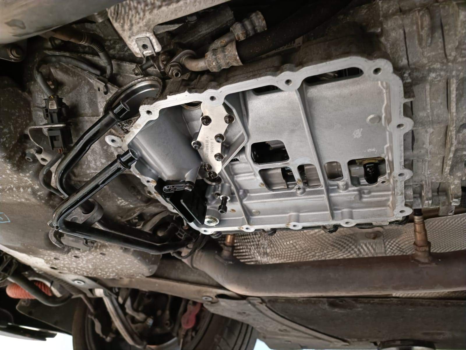

comment que tu fais la vidange dkg... ou chez qui?

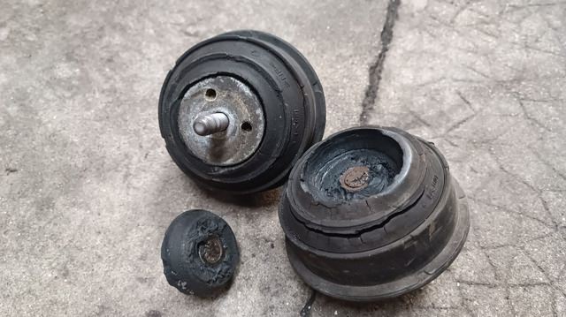

Les supports moteur c'est un grand classique
Pour les coussinets ça rejoint la discussion que nous avions eu, peu importe l'entretien en fait, jeu trop faible quoi que tu fasses ça les bouffe. J'y passe bientôt, ils ont 40000km les miens, 7 ans et 1 vidange annuelle.
Superbe le carter DKG
Ah le carter ça donne envie, à la place du truc en plastique OEM degueulasse qui suinte on sait pas pourquoi …
Belle pièce en tout cas !
idée sou jacente inside
Mecano underground de la team, Tech BMW. En principe bientôt une adresse qui va bien ( projet moyen terme).
oui c'est pas choquant là, mais avec un usage bien moins fréquent, des vidange " carnet full BMW", ça serait sans doute pas la même.

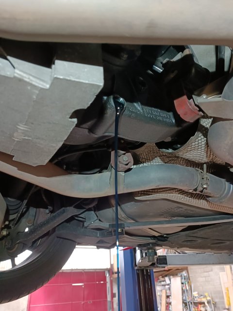

On voit que l'huile Motul est encore bien bleue, elle a 3 journée pas plus. quand on sait qu'a Spa par ex l'huile est à 140° au 3eme tour, je prefere mettre 49€ d'huile que 4900€ de Drexler !
Modifié par Nakamiki
