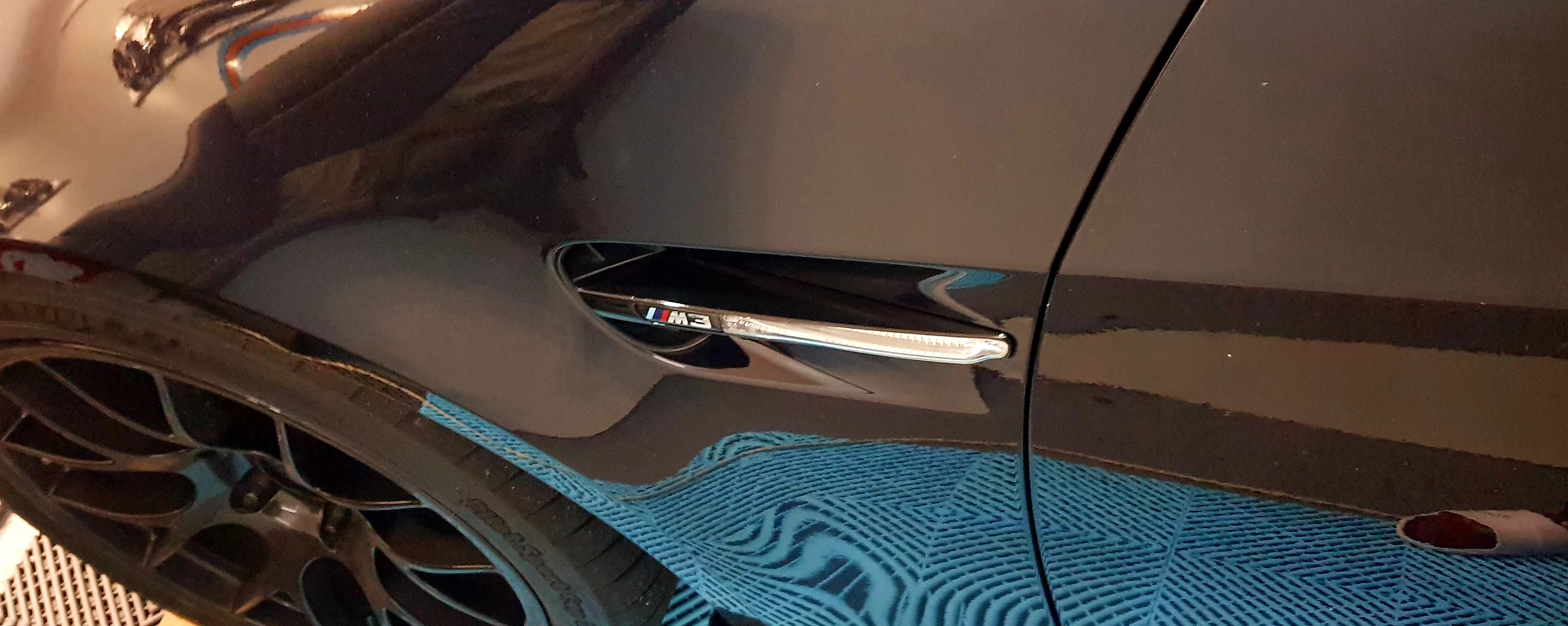

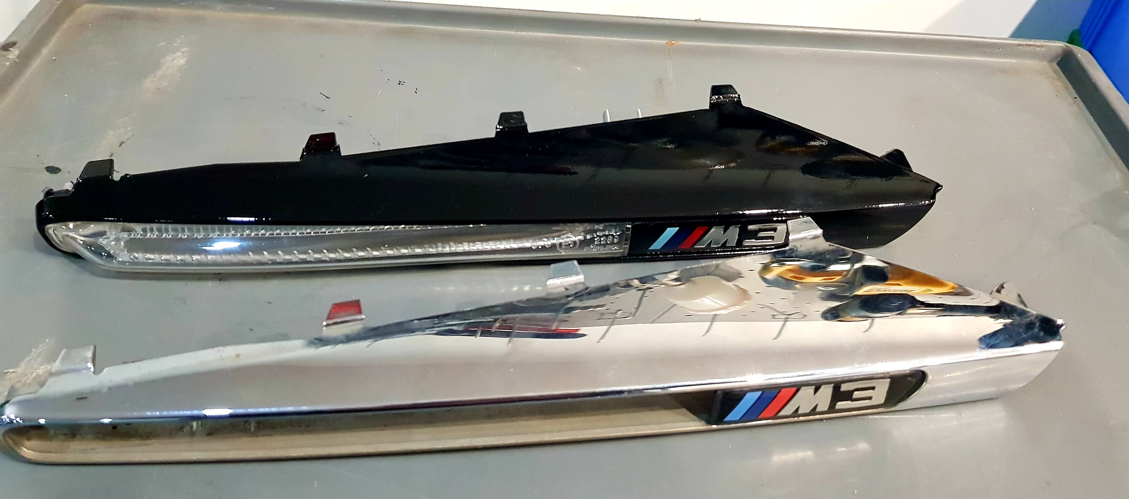

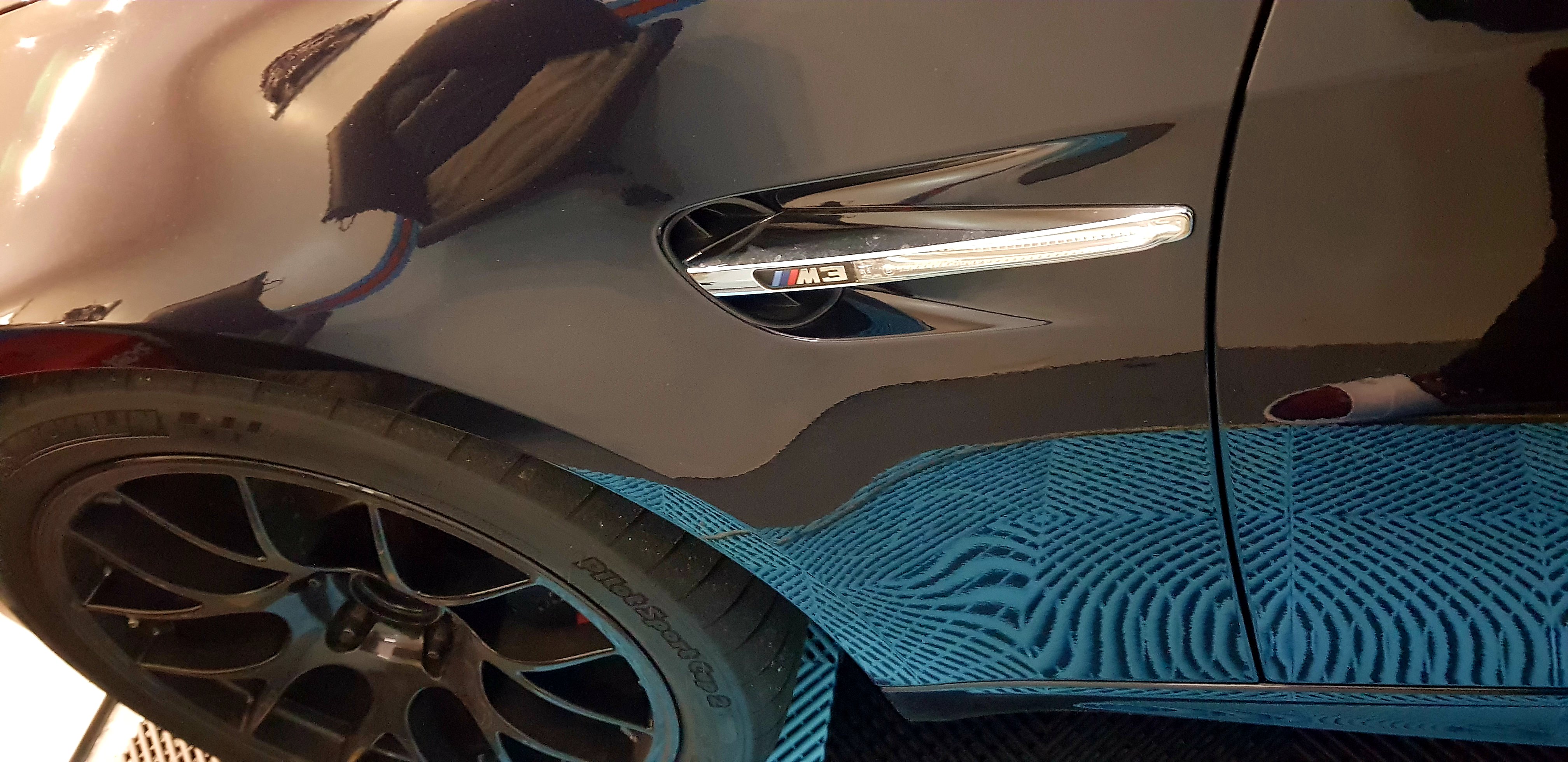

Qq modification lights=
-passage des répétiteurs en noir
pas dur en soi, mais les sortir peut etre con et source de degradation de la peinture, ensuite, c'est un jeu d'enfant.
j'ai prix gloss en raccord avec mon shadow line, les haricot GTS laqué et enfin les support de rétro.

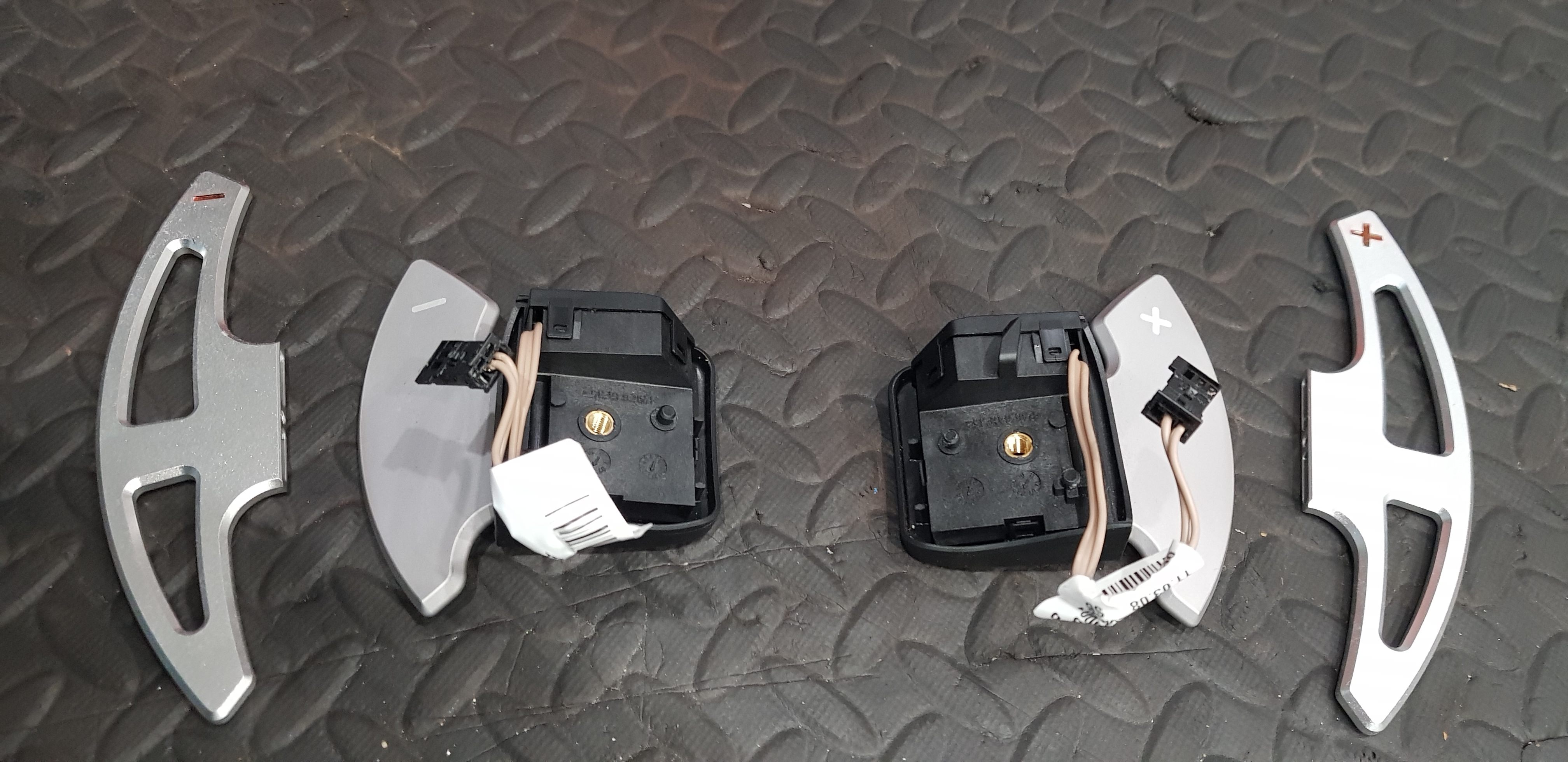

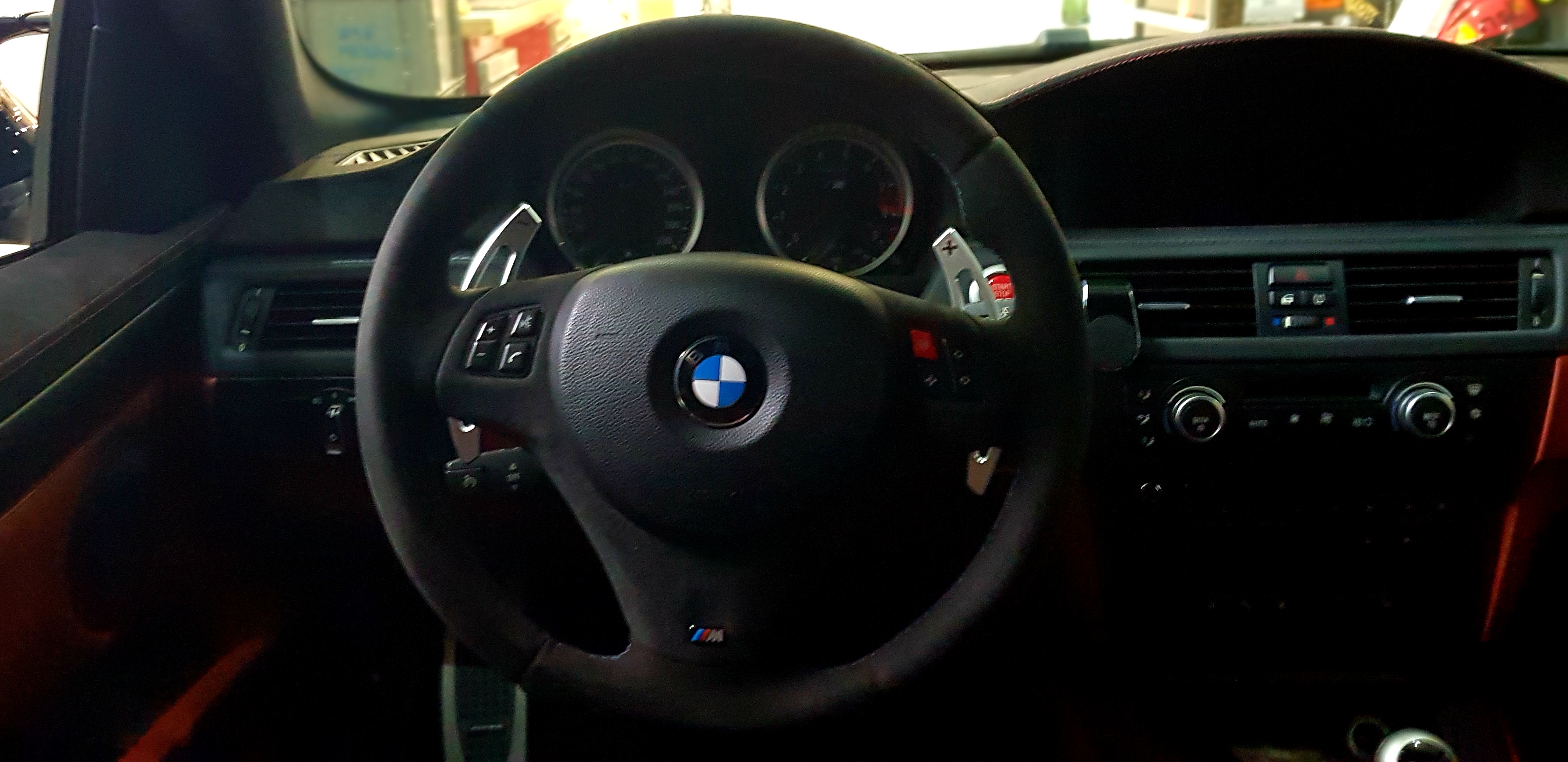

-changement palettes pour des plus grandes
pareil c'est pas dur, faut débrancher la batterie pour l'airbag et ses petits voyants capricieux.
ensuite sortir l'airbag avec 1 tournevis plat, et les palettes avec 1 coup de clé torx.
le plus délicat c'est démonter la palette OEM (surtout pas perdre la bille en bout de 1/2 palette), ça se fait en 15 min. même en l'ayant jamais fait.
je suis content car celle que j'ai choisi sont en alu comme les OEM et pas en plastique metallisé.
ce qui m'embete leplus c'est la proximité avec les comodos classique, j'ai des grosses paluches et parfois je fais appel de phare plutot que changer les rapports. Mais pour ça j'ai un truc ... va falloir patienter un peu

en les démontant (les clignos latéraux), je me suis rendu compte après coup qu'il y avait un trou à l'intérieur de la porte qui permettait d'appuyer sur le clip ...
C'est souvent après coup qu'on découvre les astuces de démontage... :-)
