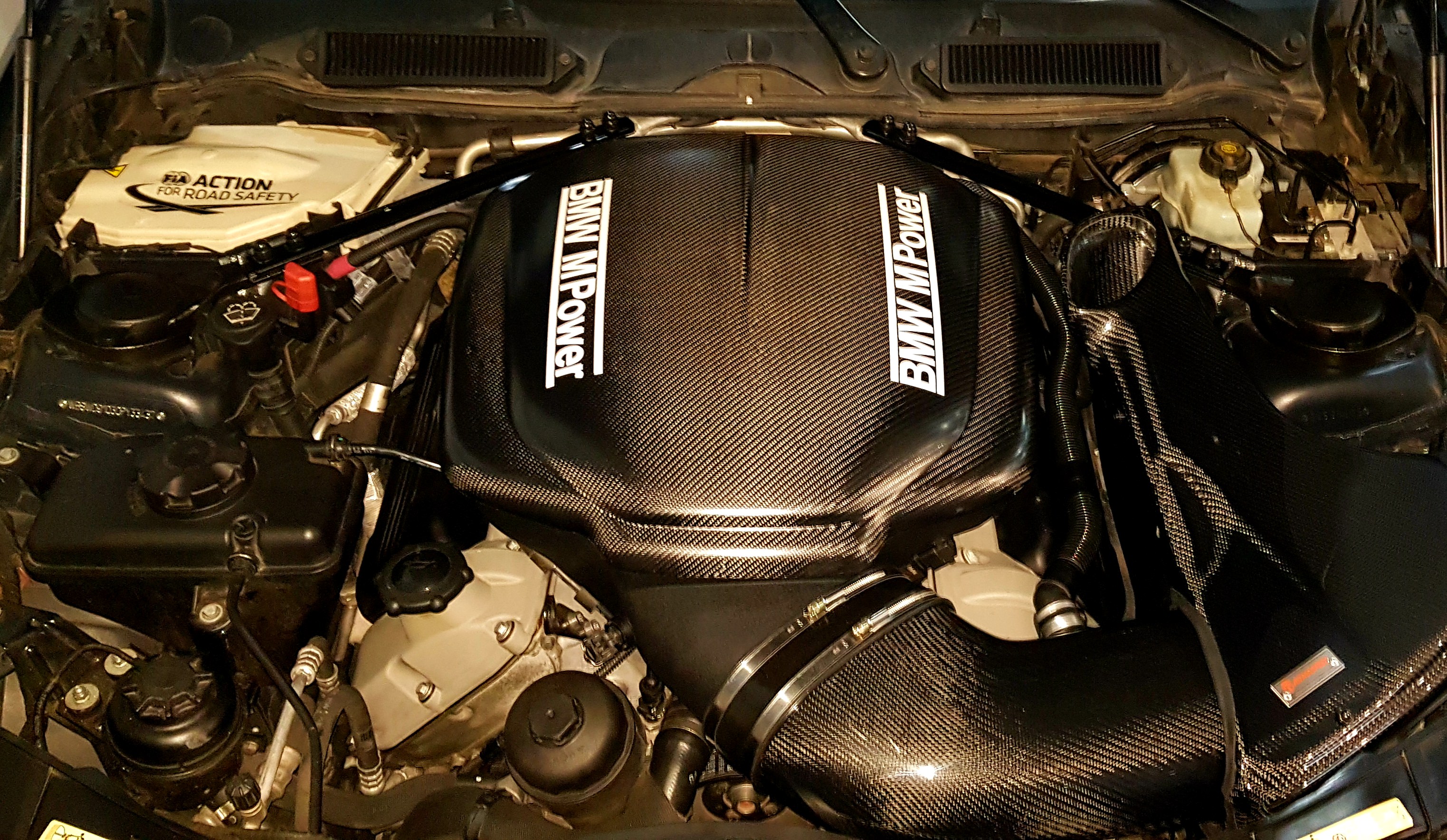

Upgrade admi suite et fin :
j ai pris une arma speed, d apres les infos et comparo que j ai trouvé, elle arrive en 3eme apres les ultra chere technocraft et Gruppe M.

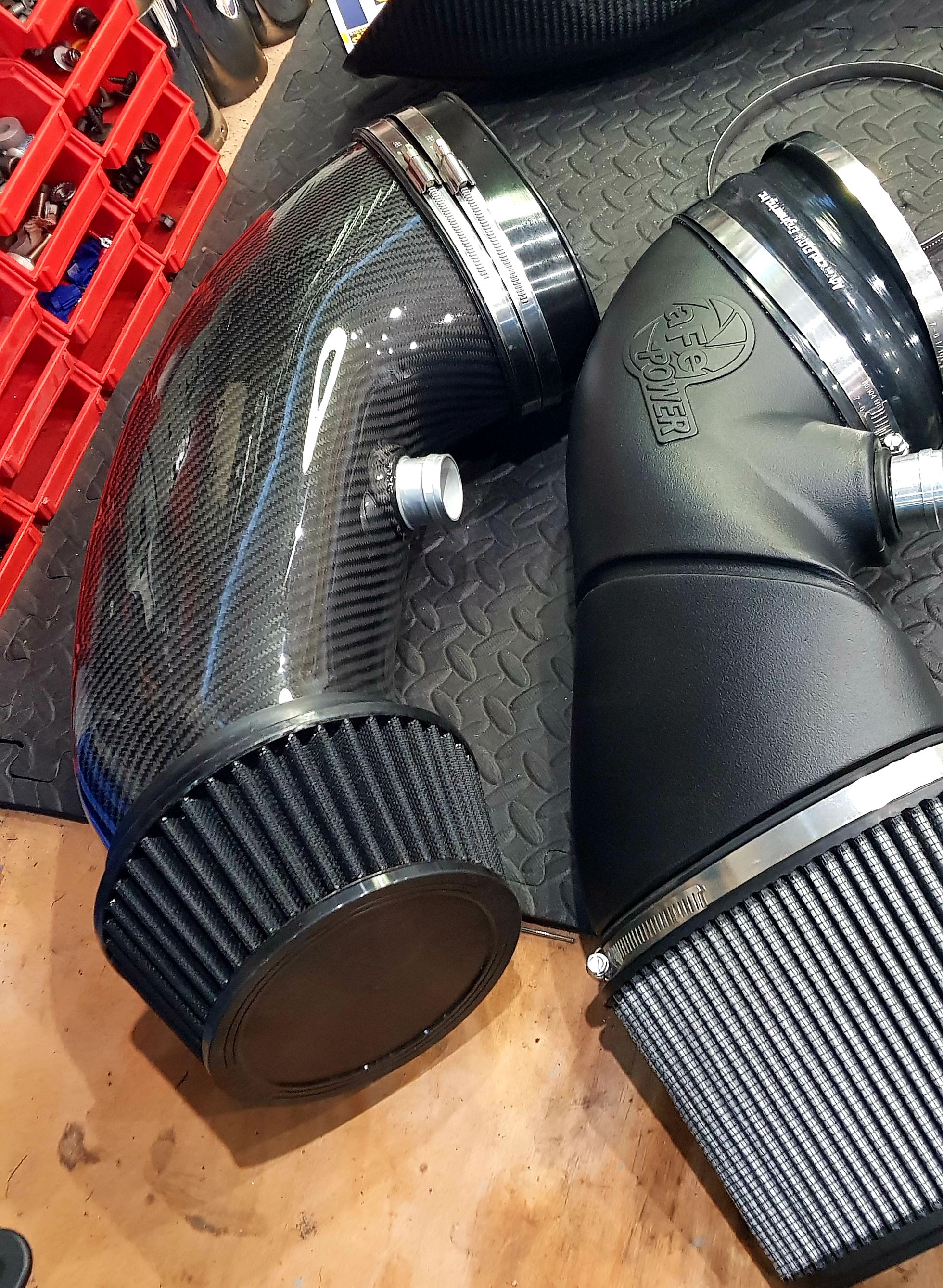

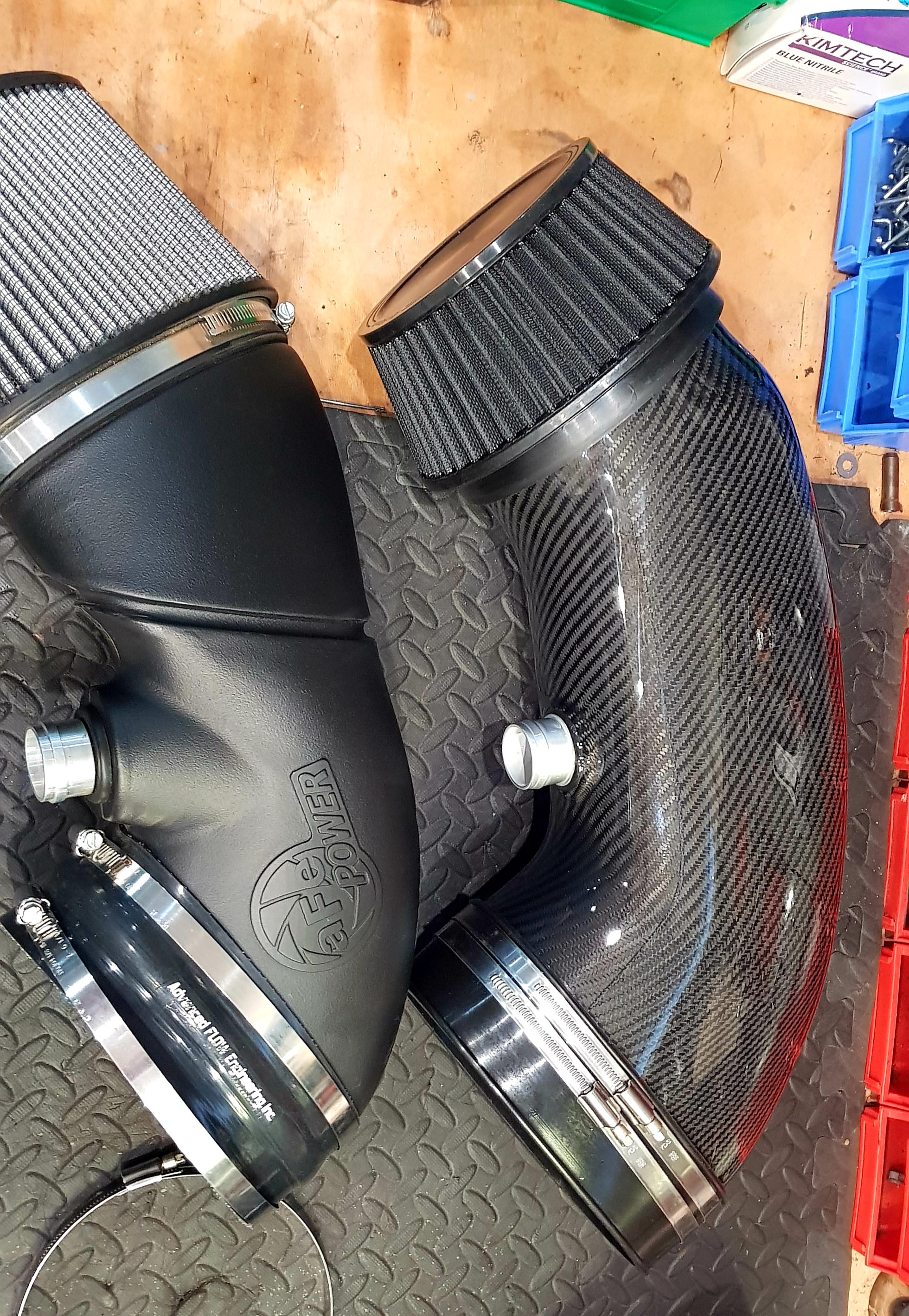

le coude est impressionnant,  je peux passer mon.bras jusque a l epaule dedans....et je suis pas du genre tringle a rideau...
a coté de l afe
la.section est tres nettement augmentée.

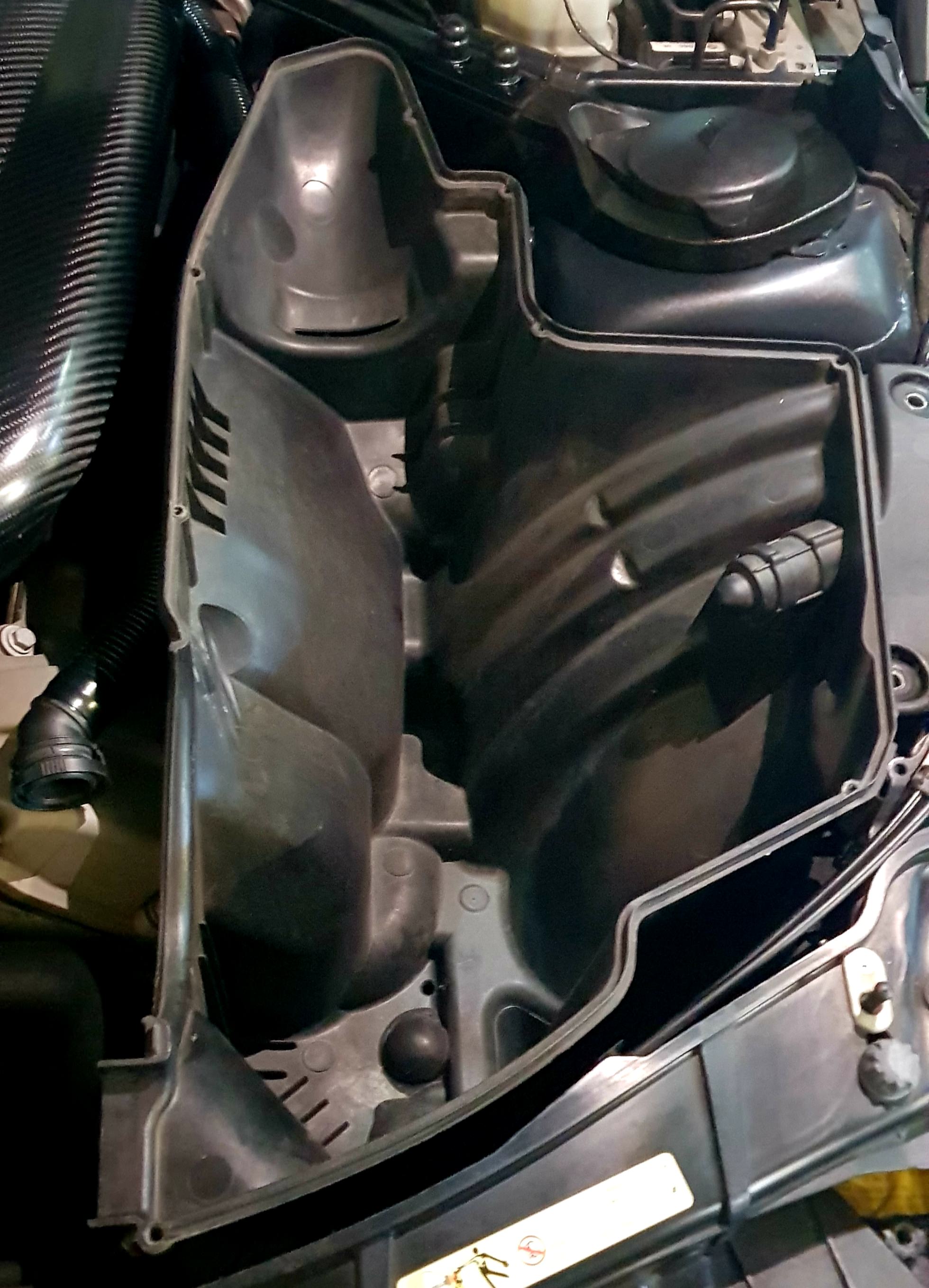

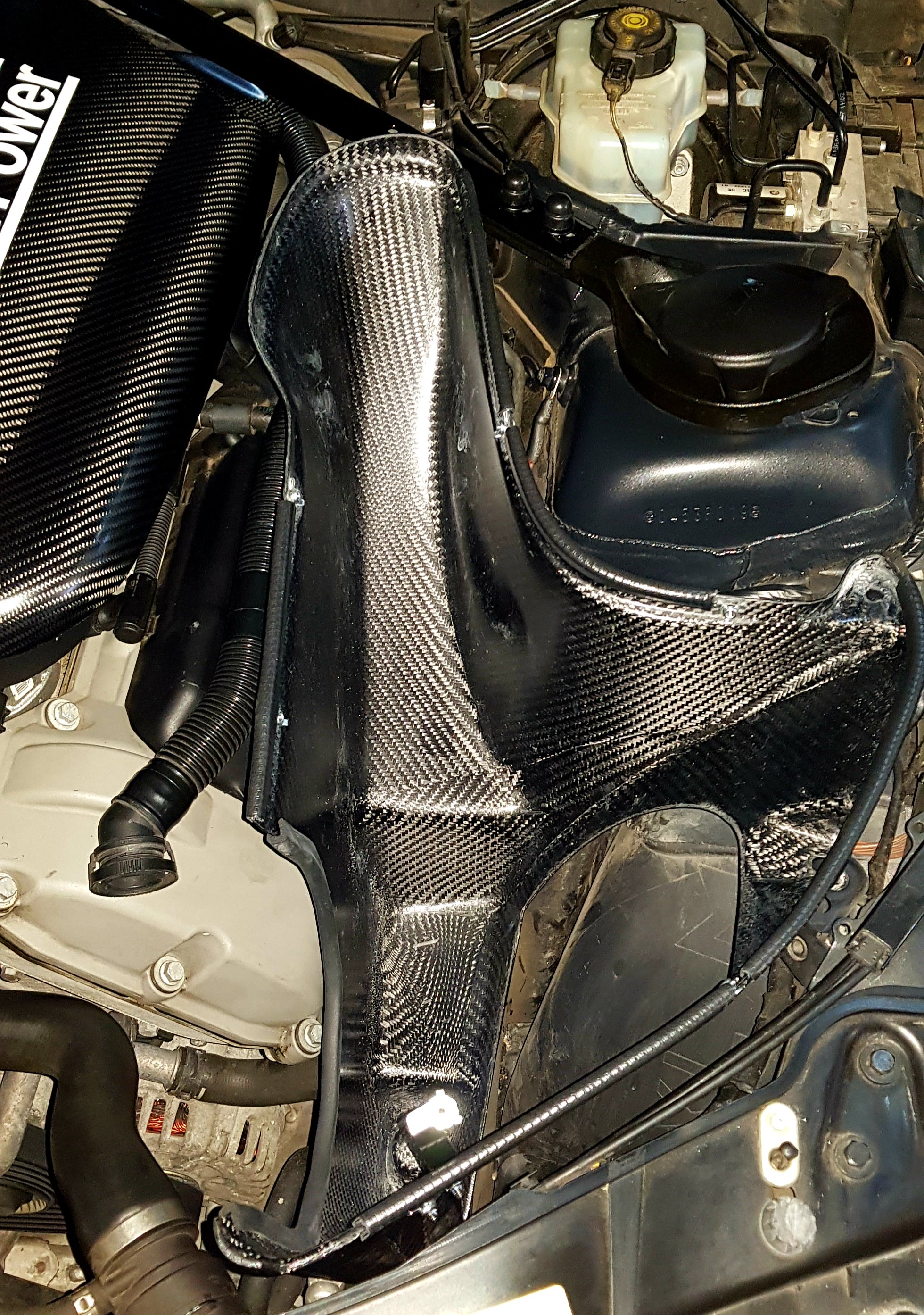

A tel point que la.piece qui guige l air de la calandre vers la boite a air doit etre supprimée.
Le montage peut paraitre simple, mais vu la taille des 2 elements, c est coton...

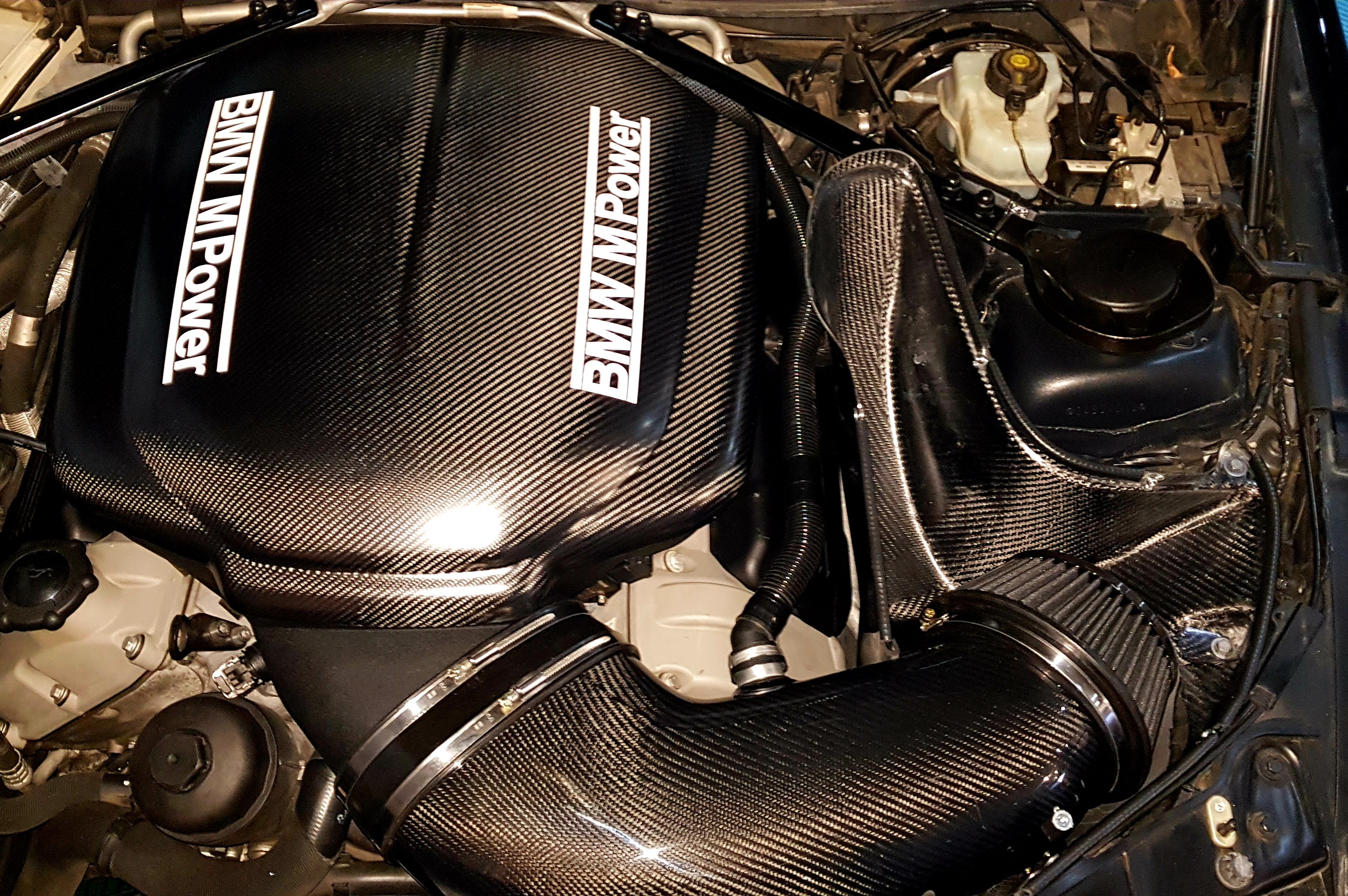

la boite arma speed est moindre en.volume mais est largement découpée en bas, ayant l ecope de PC aucun pb de gavage....ca se monte plug n play ca...mais le montage doit etre fait avec le coude integré dans la boite. Sinon impossible a passer
Apres juste a remettre le capot Supérieur.
Bon et au roulage ? Bah c est sale, tres sale, en dessous de 3500trs cz se mets a grogner et a taper comme un v8 US.
fini le son light...la c est light comme un maxi bucket supplément frites fromage !! 😂
le volume, le timbre, la resonnance typique du carbone du plenum est tres fortement amplifié. J ai peu roulé, dur de jauger d un gain en performance en l’etat....c est pas feignant déjà a la base...
peut etre un gain en couple en bas, un passage au banc plus tard le dira.

l'AFE est plat et large, l'Arma est conique mais rond à la base. le Diametre interne du filtre fait 150mm à l'emmanchure avec le Carbone. en vrai il est costaud.
dès les 1ers Km tout doute de restriction est envolé.  vu que l'ecope de calandre est supprimée leur hypothèse de travail est tres nettement autour de ce coude monstrueux. le volume de la boite à air est réduit et au final c'est plus un super cloisonnement qu'une boite à air comme l'OEM.
