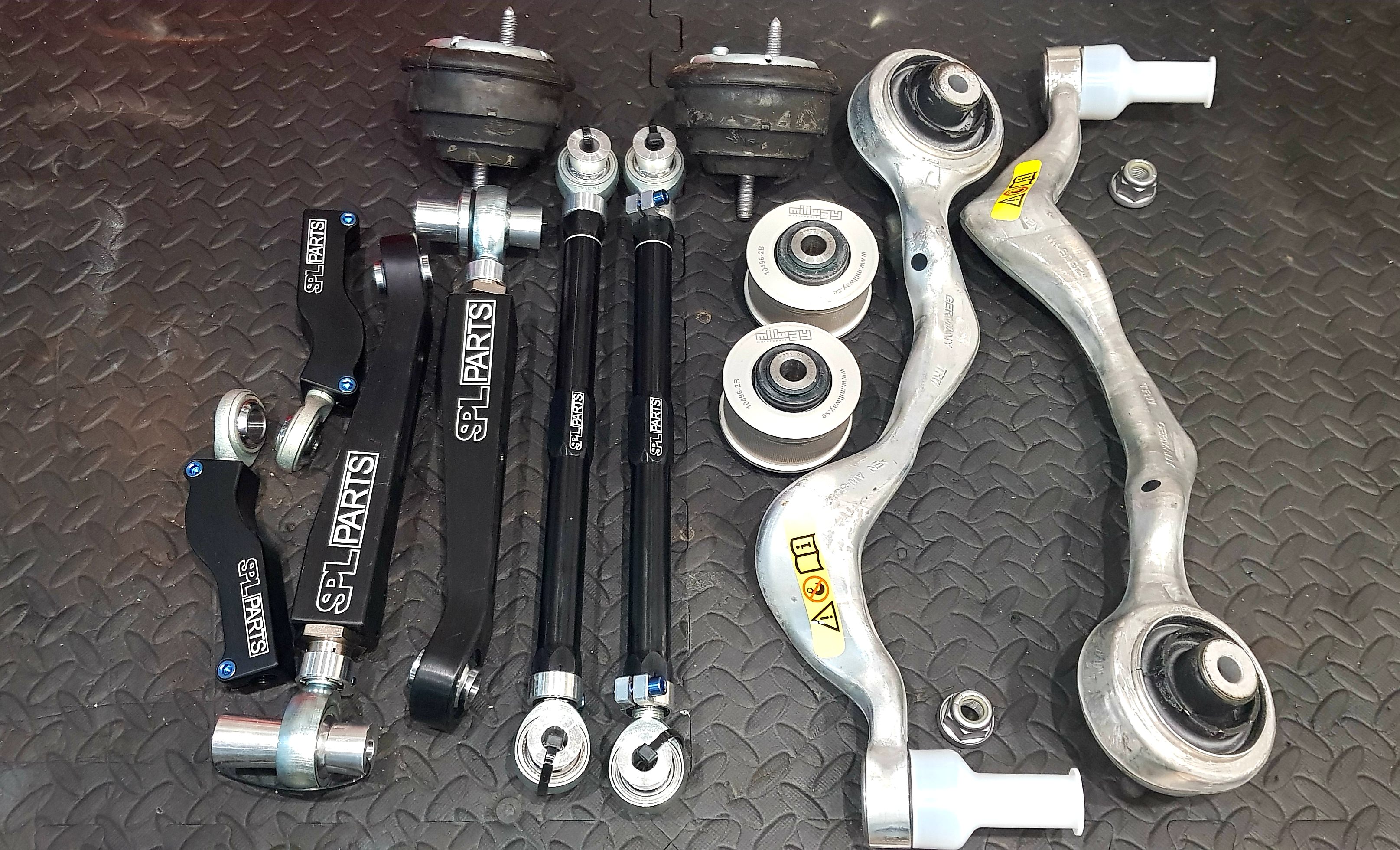

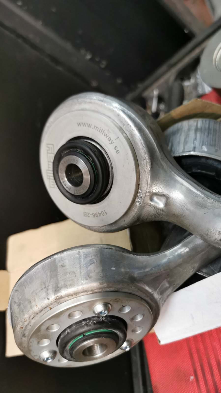

entre temps...blackfriday... inter saison...  ça a commencé et ça va se finir vers mi mars env pour la totale, à ce jour l'avant est fait :
programme pas pourri j'espere:
- bras AR de pince SPL parts
-Bras AV secondaires SPL parts avec correction roll center
-SB de bras principal remplacé par du millway street rotulé
-Bras AV principal OEM
-biellette de direction SPL parts avec correction bump steer
-bras arr supérieur OEM (guide et carro)
-tout les SB powerflex violet ( pas voir ni rotulé, l'esprit c'est GT3 RS pas GT3 cup ! donc roulable).
-SB de berceau rigide de chez A&M Autotech Und Motorsport. avec correction roll center train arr
-biellettes AV et AR SPL parts reglables
-dépose berceau , peinture, et changemetn SB de pont ( SB powerflex violet encore)
-couple court 3.62 , roulement pignon d'attaque, spi ...
-poulies macht schnell
-geo
-banc pour référence
photo à suivre...
Modifié par Nakamiki

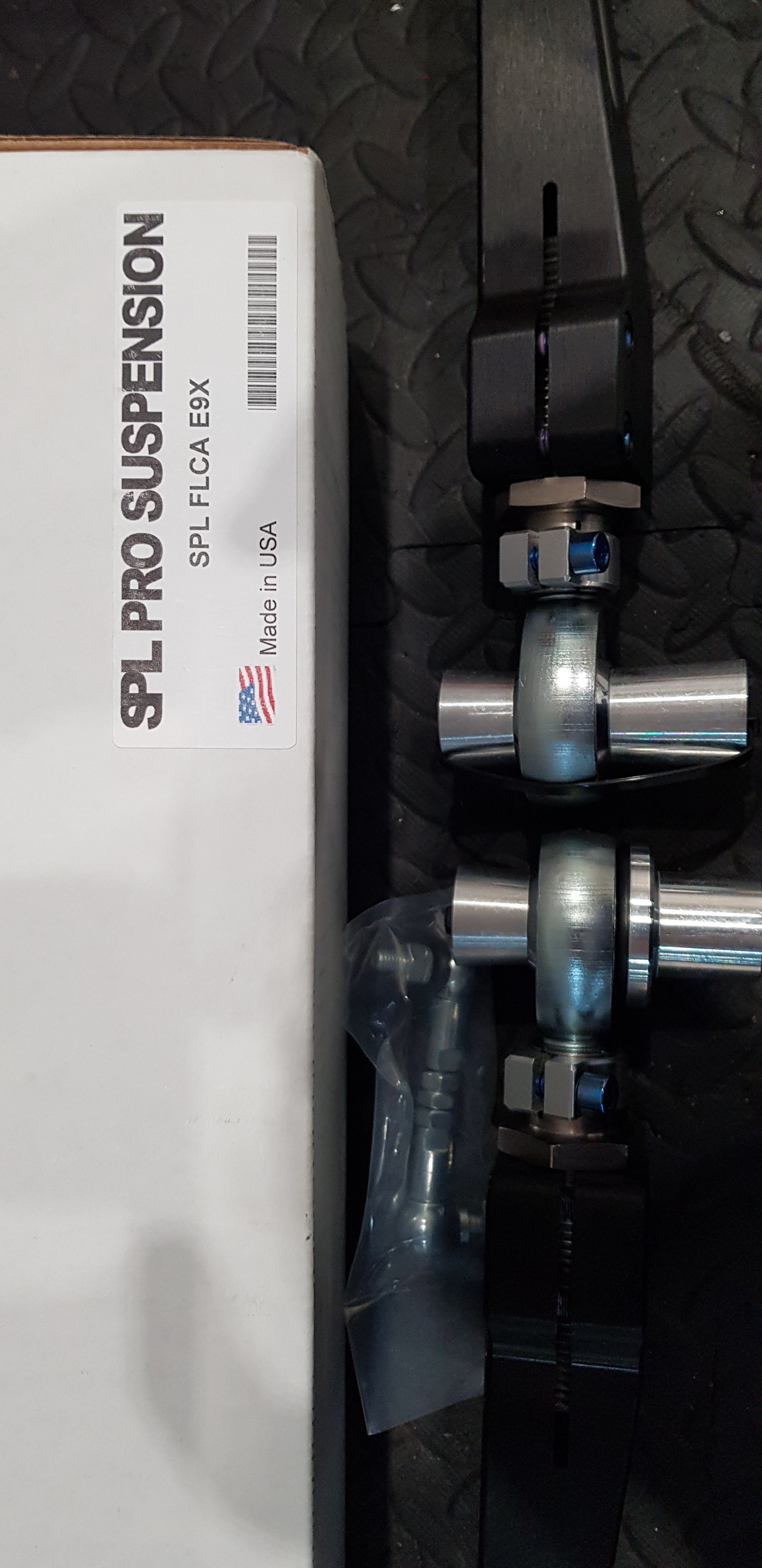

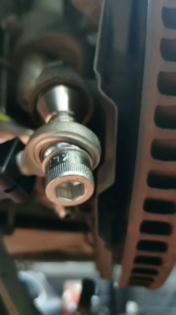

par contre y'a un truc qui nous a emmerdé, enfin surtout @Filipe08 quand il a essayé de monté les bras inférieur, c'est que ces andouilles de SPL parts il disent nul part sur leur site qu'avec leur foutu bras les biellettes OEM vont pas paske ça va taper, ni qu'il faut des douilles et embouts à la con en pouces.
donc faut trouver la bonne longueur, et alors que Max de Breizh les a interrogé ce matin, ces abrutis de ricains ont répondu:
certains fabricant de suspension déplacent le point de fixation de la biellette, il faut impérativement s'assurer que la lg entre ce point et la barre antiroulis est entre 12" ET 14.4"
sous entendu c'est pas moi c'est l'autre, si ça va pas c'est ta faute t'avais qu'a vérifier la cote. ça sent les mecs qui ont jamais monté leur pièces plus plusieurs caisses, ni essayer différentes config
Par ex quand tu veux prendre du ground control les mec te demandent :
-modele de caisse
-marque et modele de suspate
-ref de ta Barre
et selon ça ils te donnent la ref XX ou YY... voila !
 Ca leur a pas non plus effleuré l'esprit que quand on exporte on met de la visserie correspondante à la norme du pays en question... nann... par contre mettre le prix premium ça ils ont eu l'idée assez vite.
Autre détail, quand j'ai recu la paire de bras, avec biellette de reglage de HT de feux, ils avaient oublié le trou pour la fixer, fallait renvoyer etc... pas le temps dans le délai imparti. j'ai donc du les emmerder pour avoir les cotes de percage et je l'ai fait maison.
donc assez mécontent de SPL part, même si ça reste de la belle came, la prestation est pas en rapport avec le prix.  mais tres bon SAV de bimmerworld.
MDR,ça me rappelle les anti bump steer de chez Magnus Racing Team...
Pour E46 qu'ils disaient, oui mais pour M3 faut aller taper dans de la rotule de direction de E92...
Waaaaacon comment t'es comme un couillon sous la caisse quand tu vois que t'es trop court ! Grrrrr

C est un peu le programme que j avais fait sur ma E46, la e92 offre plus de choix de pieces et une conception plus aboutie.
sur le train avant ca ameliore pas mal de points=
- le bump steer limite la remontée de couple dans ta direction qui n est pas naturelle, ca ameliore la lisibilité de la piste, ton cerveau peu bosser sans filtre
-les rotules et autres éléments a la rigidité majorée evitent les déflexions sous charge desdits éléments, ta geo est constante, pas d approximation, c est prise plus directe, le curseur est sioux a placer, c est du no brain de tout rotuler, c est aussi un casse bonhomme
-la correction du roll center, c est simplement jouer sur le bras de levier, donc le couple, entre le centre de rotation et le centre de gravité, ca decharge toute ta cinématique de suspension de charges inutiles induites par le rabaissement entre autre ( qui apporte mais qui dérègle ce point).
mon hypothèse de base c est que ton cerveau, il sait piloter, juste on le parasite par des sensations fausses, trompeuses, on intellectualise inutilement....et on prend de mauvais plis. Tout ca ne fait pas aller plus vite, au pire ca te permet d avoir une caisse qui te cause, au mieux ton bulbe il analyse sans filtre et tu oeux te concentrer sur autre chose.

Belle modification ça doit changé l'auto!
Moi ce qui me gène même avec des amortos filetés et le reste stock c'est le manque "d'info de retour" dans le volant  on dirait que c'est gommé comme si il y avait un filtre entre les train avant et le volant, ça manque de sensation... tu conseillerais quoi? merci
Il y a 3 heures, ///Miste a dit :

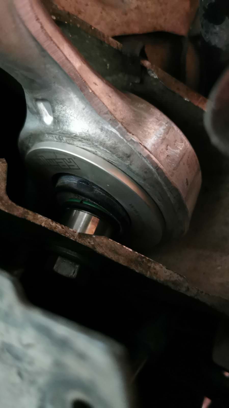

Gros Sb de bras principal déjà , pas de jeu dans tes bras, biellettes, et si ca manque encore passer aux biellettes de direction bumpsteer
il y a une heure, Nakamiki a dit :
OK merci pour l'info.
Au roulage la avec les gros SB milllway rotules, les bras bumpsteer ca fait comme si la lourdeur fake de l avant etait partie, sans que ce soit réellement plus léger. C est plus naturel en fait.
apres il me reste a determiner ma lg de bielletes reglables pour monter mes bras « roll center correction », les actuels sont dead et claquent, tout le reste etant  neuf tout se concentre la desus et c est crade lol
