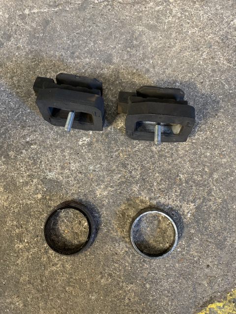

Posté(e) le 27 octobre 20204 a Auteur comment_1048190 Salut à tous, donc j’ai changé les 2 support de boîte par des origines bmw, résultat plus aucune vibration donc c’est cool. Pour info les origines étaient de visu en bon état, mais très dur par rapport aux nouveaux. J’en ai profité pour changer les 2 joints d’échappement entre les descentes de collecteurs/cata.
Posté(e) le 27 octobre 20204 a Auteur comment_1048261 il y a 48 minutes, jojobm a dit : Merci pour ton retour, pas trop compliqué à changer ? Avec plaisir . Très facile à changer, à faire sur un pont ou une fosse. Juste le cache de protection de boîte à enlever, ensuite ça prend 20 minutes. Compte un plus de 20 euros le support chez bmw😉
Posté(e) le 28 octobre 20204 a Auteur comment_1048283 En plus d’avoir supprimé mes vibration, après avoir parcouru environ 100 kilomètres avec pas mal de ville depuis le changement de mes 2 supports de boîte, je n’ai plus le fameux clong sur les premiers rapports. Même en voulant reproduire le bruit en lâchant violemment la pédale d’embrayage ou encore en 1er ou 2 éme à faible vitesse en mettant des petits coup d’accélération,je n’ai plus ce fameux clong 😉. Je conseille vivement le changement des ces 2 Supports de boîte.

Posté(e) le 28 octobre 20204 a Auteur comment_1048307 Il y a 2 heures, GEBm3 a dit : Bonne info , ça! Le clong, tu parles de quoi? Le bruit de ‘cloche’? sinon, tu as changé les joints d échappement car tu as descendu la ligne pour ça? Oui je parle du bruit de cloche que l’on a au passage de la première, comme pas mal de M. j’imagine que le bruit provient du pont ou de la transmission. Après avoir changé flector, palier, joint homocinétique, le bruit de cloche était toujours présent. Pour le coup la plus aucun bruit. Les nouveaux supports absorbent carrément ce bruit à 100 pour-cent. Encore une fois les anciens paraissaient en bon état , pas fissuré mais très dur comparé aux nouveaux. Pour les joints d’échappements j’avais remarqué une légère fuite à cette endroit. Pas besoin de déposer la ligne, juste à dévisser les 4 vis entre les catas/ collecteurs, ensuite dévisser légèrement la plaque au milieu de la voiture qui supporte la ligne histoire de donner un peut de jeu, mais c’est très simple comme opération 😉
