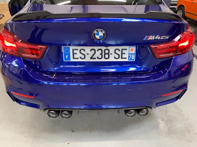

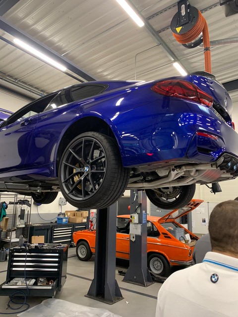

C'est fait ! Le son est juste incroyable, moi qui avais peur que ça soit un peu trop léger, c'est tout l'inverse !
Le son est bien fort, mais surtout, magnifique ! C'est tout simplement un opéra ... Les finitions sont magnifiques, tout est parfait !
Les pétarades sont encore plus prononcées, le son des passages de rapport à haut tours est superbe !
Vivement que je récupère le permis pour pouvoir entendre ça à ma manière !

Les sorties d'échappement Akra sont esthétiquement très réussies et si au plan auditif, tu es satisfait, le "contrat" est rempli. Vu le budget de l'opération, heureusement oserais-je dire :wink:. Pas de remise en question de la garantie dans le cadre de ces modifications certes opérées par une concession ?
Quelle beauté cette CS SMB :x

Merci !
Tout à fait, esthétiquement c'est magnifique, auditivement aussi, et c'est vrai qu'heureusement que j'en suis pleinement satisfait, à ce prix 😁
Pour la garantie, pas de problème, tant qu'il n'y a ni downpipe ni gestion, la garantie est conservée :)

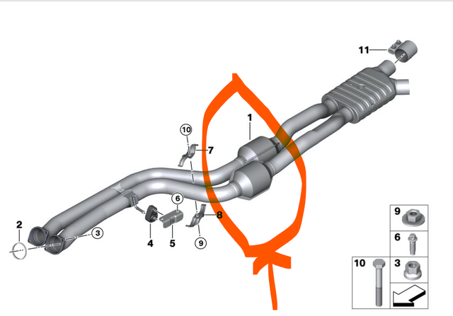

J'ai en projet d'acquérir une ligne Akra Evolution Silencieux et intermédiaire ligne complète (hors downpipe) . mon véhicule est de 2015 et n'a pas de FAP. j'ai une question toute simple, est ce que le changement de la ligne d'origine modifie les paramètres de l'échappement et par conséquent les quantités d'émission de CO2 et va m'empêcher de passer le contrôle technique (si oui je ferai le contrôle avant :)).
pour aller plus loin, je vois sur la ligne d'origine le numéro 1 sur la photo en dessous. Or sur l'intermédiaire Arkra il n y est pas.
merci beaucoup

il y a 10 minutes, Ad40 a dit :
salut @Laurent12 Les catalyseurs primaires correspondent au numéro 1 de la photo?
Non sur la photo c'est l'intermédiaire oem avec les cata secondaires (supprimés sur l'intermédiaire akra). Les cata primaires sont ceux situés juste après les turbos.

Et pour compléter @dams90😉👍
En fait les sondes antipollution sont sur les cata primaires (sortie de turbo) si tu veux pas être embêté pour l'antipollution là tu touches à rien .
Si tu supprimes donc les cata secondaires et le "petit silencieux" ou résonateur juste derrière , au final clapets fermés volume sonore quasiment identique à l'origine par contre clapets louvert là tu vas prendre pas mal de décibels en plus ....😜😜
