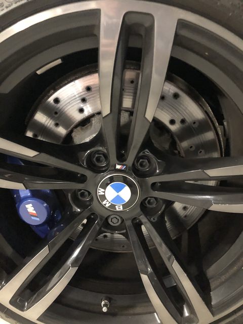

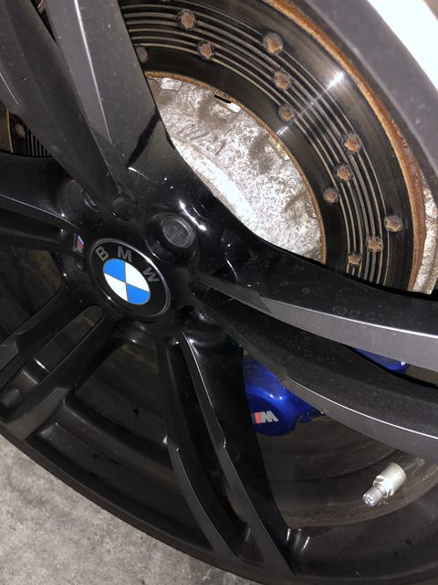

Bonjour à tous !

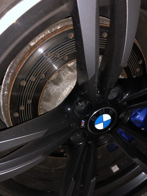

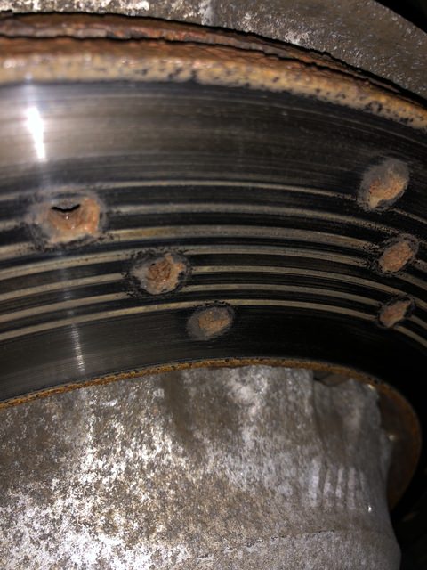

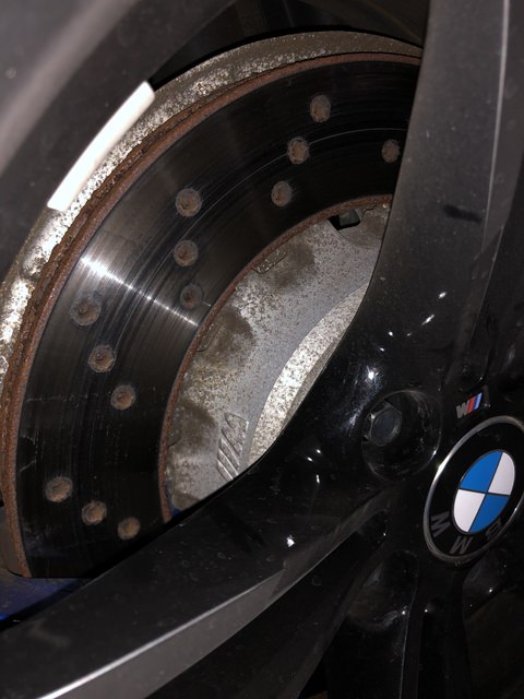

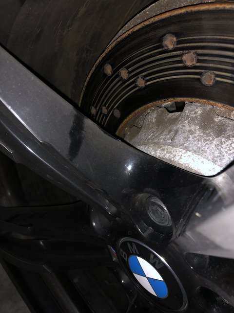

J'ai le disque arrière droit qui est particulièrement "rayé", alors que celui de l'autre coté est plutôt en bon état mais commence à être rayé aussi.
Voici les photos du arrière droit:
IMG_0105.thumb.jpeg.0bdf21e19f39b5cc5b747ce70fffc7a4.jpegIMG_0106.thumb.jpeg.5411a6cfc4cd1143685ee2eac7d4debe.jpegIMG_0107.thumb.jpeg.e709e9af8887bc9a62fbc8eeff0ee448.jpegIMG_0108.thumb.jpeg.6041085f4ca123874e5937610c3b00c7.jpeg
Arrière gauche :
IMG_0111.thumb.jpeg.ddd1a27ab85e41857bc719c0e1e21fc6.jpegIMG_0112.thumb.jpeg.a72775e376939e0a775fd12cef875543.jpeg
J'ai acheté la voiture en Allemagne il y a 4 mois à 75 000km (elle en a 78 500 maintenant). Je n'ai pas l'historique des changements de disques et/ou de plaquette.
J'ai plusieurs questions :
- Est-ce une usure normale ?
- Pourquoi s'usent-ils de la sorte à l'arrière ? (A l'avant ils sont vraiment lisses sans aucune marque alors qu'ils ne semble pas avoir perdu moins en d'épaisseur)
- Faut-il les changer ?
Merci d'avance !

comment_1047562
salut
disques morts ---> poubelle
rainure = poubelle
en principe un cailloux ou un corps étranger qui a rayé le disque

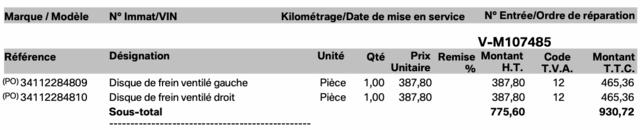

Chez BMW les 2 disques d'origines sont à environs 930€. Vous connaissez et/ou me conseillerez des disques ou marques qui proposent la même chose pour moins chère ?

comment_1047678
L’usure rapide des disques arrières est peut-être dû à ton usage circuit.  Si tu roule assez fort en laissant toutes les aides ( les freins arrières sont fort sollicités) ESP qui freine la roue qui patine donc freine celle-ci et donc fait monter tes freins en température.
comment_1047694
il y a une heure, Julauvin a dit :
Oui c'est possible les 2 fois où j'y suis allé, j'étais en sport + mais sans le DSC off.
Maintenant que j'ai la voiture plus en mains je me mettrais en DSC off, je pensais pas que ça faisait travailler autant les freins arrières 😉

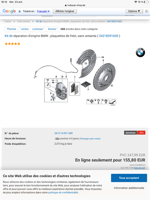

Y a plus simple leebman24.de
comment_1047701
Tu devrais pouvoir avoir 20% en concession sur les consommables de freinage...
comment_1047704
il y a 31 minutes, Quenotte a dit :
500€ la paire sur leebman24.de
930€ - 20% on est encore loin du compte 😅
encore moins cher et  sur un bon site comme leebman24
https://www.hubauer-shop.de/de/bremsscheibe-belueftet-rechts-34212284812.html

Pourtant voilà mon devis fait à BMW à Lyon
2062254509_Screenshot2020-10-23at17_55_46.thumb.png.9c9ea519f864708d967605f405c007fe.png
comment_1047760
Ton devis est pour des disques avant, pas arrière ;)
Les disques avant sont plus chers
