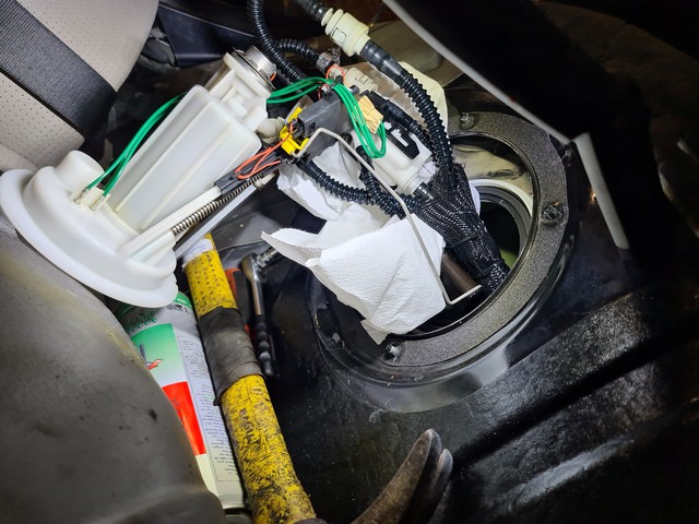

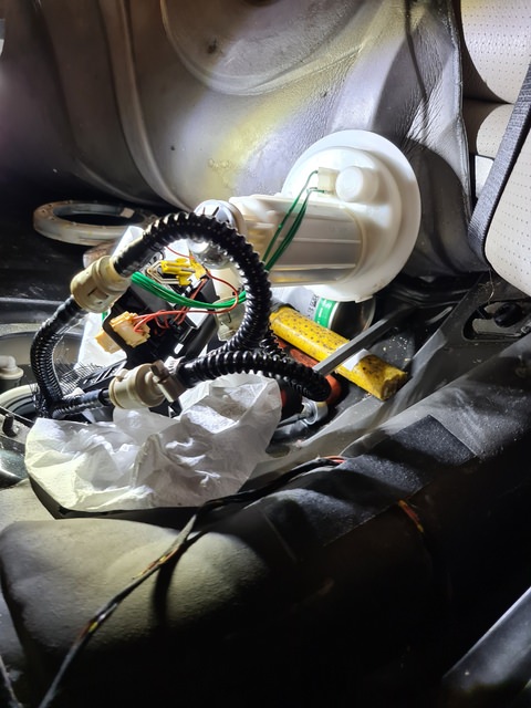

Je suis en train d'installer 2 pompe à carburant de marque Walbro en 255LPH (moins chère que remettre de l'origine et mieux).
Prévoir cette manipulation à la réserve pour réduire au maximum le contact avec le carburant (c'est froid, ça pique, c'est pas top) et donc un maximum de chiffon pour éponger les éclaboussures du carburant.
  • Enlever la banquette arrière
  • Décrocher la moquette de ses 2 attaches pour libérer l'isolant
  • Soulever l'isolant
Nous avons accès à 2 trappes :
  1. le bloc pompe à carburant  côté passager
  2. le bloc filtre à carburant côté conducteur
Pour me simplifier la tâche, mais pas obligatoire, j'ai sorti en premier le bloc filtre à carburant :
  • 4 écrous => douille de 10
  • Coulisser la cosse plastique pour déclipser le faisceau
  • Appuyer sur chaque côté du clips de la durite pour démancher l'arrivée de carburant
  • Dévisser le bouchon métal
  • Sortir le bloc filtre et débranchant les 4 durites via leur connectique
  • Attacher une cordelette à l'une des 4 durites

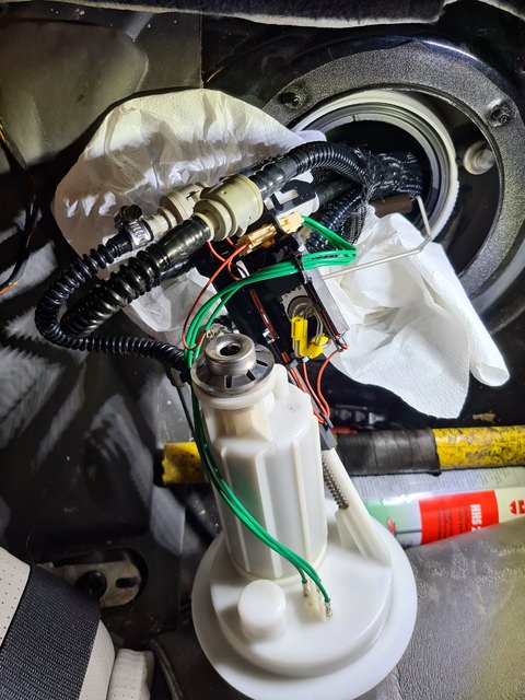

Sortir ensuite le bloc pompe à carburant :
  • Sortir le bloc pompe et tirer l'ensemble de durite et s'assurer que la cordelette suive bien

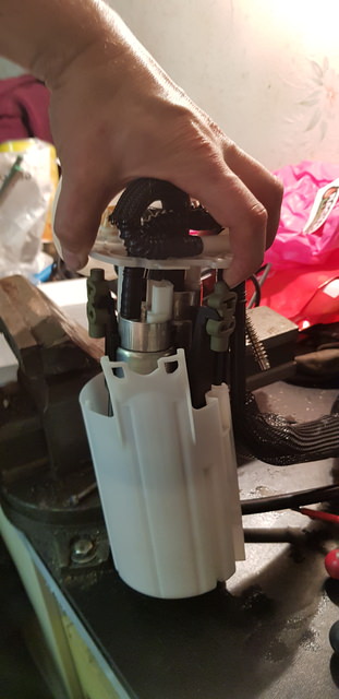

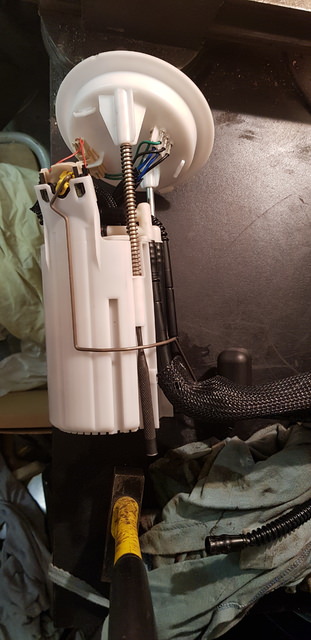

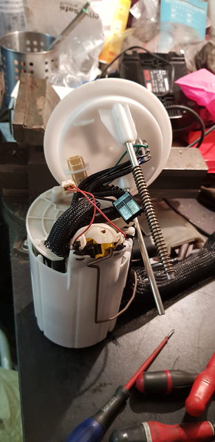

Ouvrir le bloc pompe à carburant :

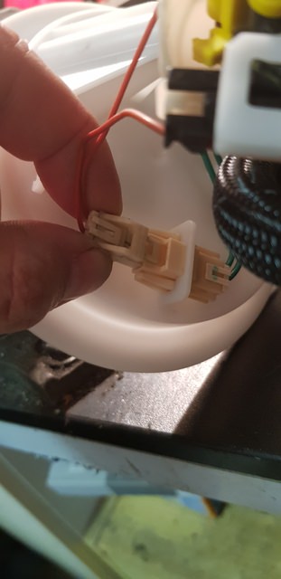

  • Débrancher la cosse du capteur de niveau
  • Débrancher les cosses des 2 pompes

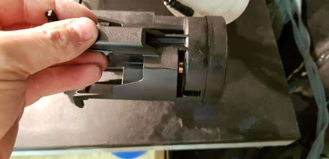

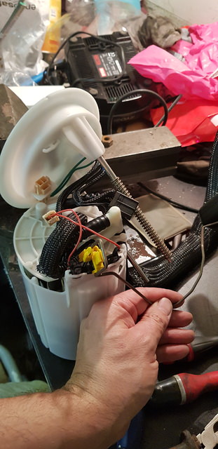

  • A l'aide d'un chasse goupille suffisamment long, remonter la tige comportant le ressort dans son logement pour désolidariser la partie supérieure et l'accompagner
  • Enlever et le capteur de niveau (j'ai enlevé la tige, puis le capteur)

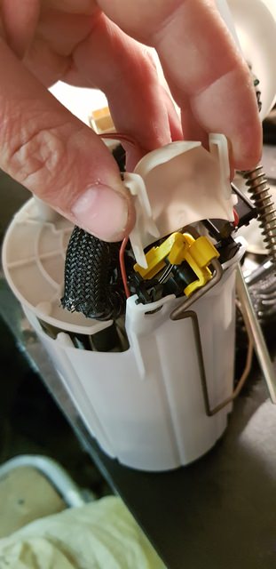

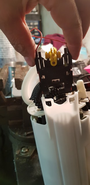

  • Déclipser à l'aide d'un petit tournevis plat, en faisant levier proche des 4 clips qui maintiennent le couvercle du bloc pour le désolidariser de la partie inférieure

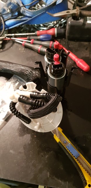

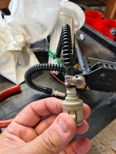

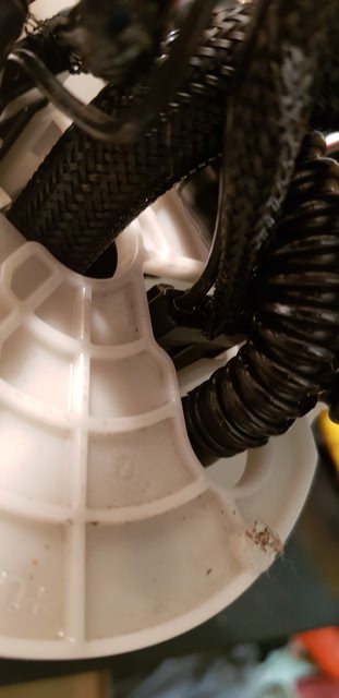

  • 2 solutions pour débrancher les durites de sortie des pompes à essence :
  1. couper à l'aide d'un cuter la durite qui sera à remplacer par une durite carburant 8mm interne avec collier
  2. chauffer la durite pour réussir à la démancher de la sortie de la pompe pour la réutiliser à l'aide d'un collier
  • Sortir les pompes à carburant du bloc plastique à l'aide d'un tournevis plat en faisant levier sur la base (c'est un peu raid)

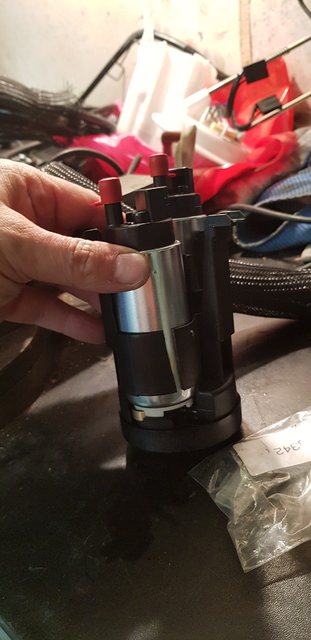

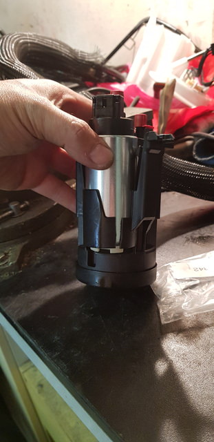

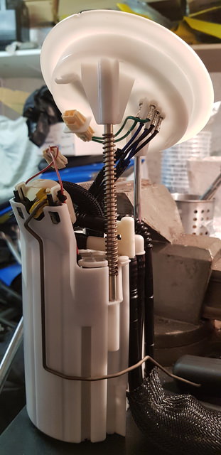

Installer les nouvelles pompes :
Les pompes que j'ai prise sont des Walbro 255LPH GSS342, elles ont le même branchement électrique et les orifices IN et OUT sont placés à l'identique, par contre, elles font 39mm de diamètre contre 38mm pour les origines.
  • Fendre le support plastique pour permettre l'installation
  • Remettre en place les durites avec colliers en sortie de pompe
Suite à venir
Vidéo ISTA de test de pression :
4bar ralenti et 7.1bar à l'accélération jusqu'à 6 000tr/min jusqu'au retour ralenti, ensuite stabilisation au ralenti à 4bar

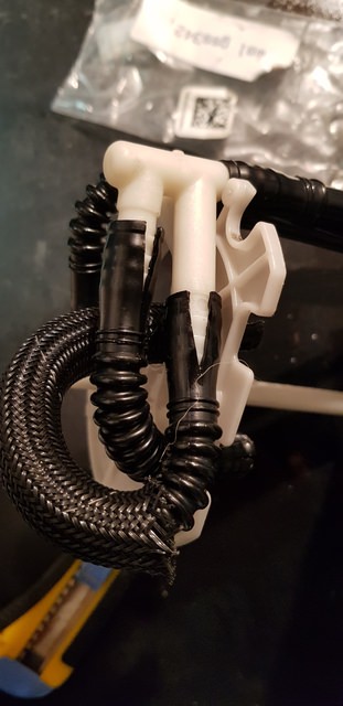

J'ai un clips d'un raccord qui à casser, donc j'ai coupé les durites plastiques que je remplacerai par des durites souples carburant en 8mm intérieur avec collier et j'ai trouvé un autre raccord pour remplacer celui cassé.
Je rajouterai les photos de tout ça.
Aucune idée pour la pression de carburant, je ne pense pas, il va juste jouer sur les temps d'injection, ça devrai suffire.
Modifié par wiloskill

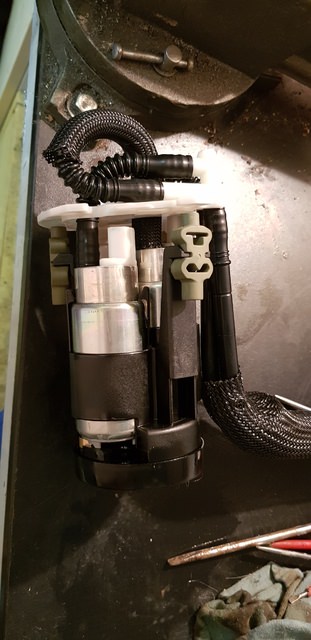

comment_1049011
Durite plastique changée par de la durite caoutchouc, mais je pense racheter de la durite renforcé pour refaire la manipulation, car j'ai peur que la durite que j'ai mis soit un peu trop soft.
Bloc pompe remontée, demain je remonte le tout sur la voiture.

comment_1049111
Bon, ba premier démarrage et la durite s'est ouverte, donc bien prendre de la durite renforcée 8mm interne sinon ça ne tien pas la pression..
J'en ai commandé 10m donc si envie de faire l'upgrade à la maison, welcome.
Je reçois la bonne durite demain, donc remontage dans la foulée.
comment_1049373
C'est remonté et ça tourne.
Mes durites renforcées sont vraiment raides, donc c'était un peu plus compliqué à bien positionner tout ça, mais c'est bon.
A suivre, un test de pression pour assurer que tout est OK.
