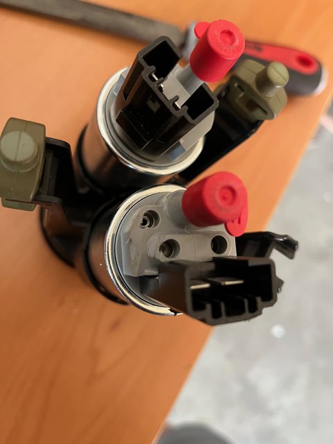

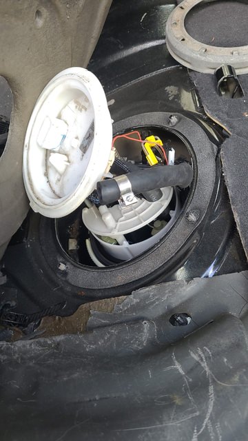

Posté(e) le 20 mars 20224 a comment_1094467 Petit retour d’expérience pour le changement des pompes, nous avons chauffé légèrement les durites et en 5-10min cetait sortie sans degat ( décapeur thermique puissance 3 sur 7+ tournevis plat pour relever puis écarter l interieur de la durite) par contre la Walbro a évolué… et pas en bien je trouve puisque juste en dessous de la prise elec il y a 2 ergots qui ont doublé voir plus de taille resultat ca s’emmanche tres mal ds le couvercle. Autre point impossible de mettre un collier ou alors pareil il coince le couvercle ( du fait de ce nouvel ergot) Notre durite etant celle oem en plastique j’ai opté pour un riselan qui fait l affaire. la partie supérieure de la walbro est passée de noire a gris (ce n’est pas une contrefacon) https://www.driven2automotive.com/blog/spot-fake-walbro-gss342-fuel-pumps-2017-18/ sur la diff 6 on voit bien les 2 petits ronds sous la prise maintenant ils sont moulés avec la forme ♾ comme pour une prise d un bloc pc en 220. donc je previens c etait déjà galere ca l est encore plus ! Modifié le 20 mars 20224 a par Babass Signaler

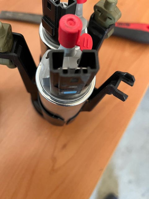

Posté(e) le 21 avril 20224 a comment_1097092 J'ai enfin fait mes pompes OEM contre 2 Walbro Donc j'ai fait des photos de la New walbro. Sur la pompe supérieure j'ai du meuler une partie grise + a l’arrière l'ergot (au niveau du bleu) ; j'ai du aussi découper une partie du couvercle pour que ca passe. Sachant que la Walbro part légèrement de biais vs OEM, il est très difficile de refermer le bocal (jai essayé des points de glu mais ca ne tient pas donc double riselan) Et on voit la diff entre une OEM a gauche et la Walbro il y a le diamètre mais la partie supp qui coince dans le bocal IMG_4069.MOV Modifié le 21 avril 20224 a par Babass Signaler

Posté(e) le 12 octobre 20242 a comment_1187179 C'est à la base de la durite en Plastique, et en la chauffant un peut elle s’enlève bien et est nikel, pour être plus tranquille à la remonté j'ai rajouté un riselan et RAS pour le moment. Pour le préfiltre perso il était niquel (comme le fond de mon réservoir ) Donc il est resté tel quel. Signaler
