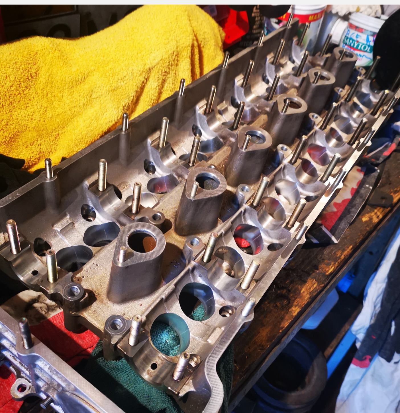

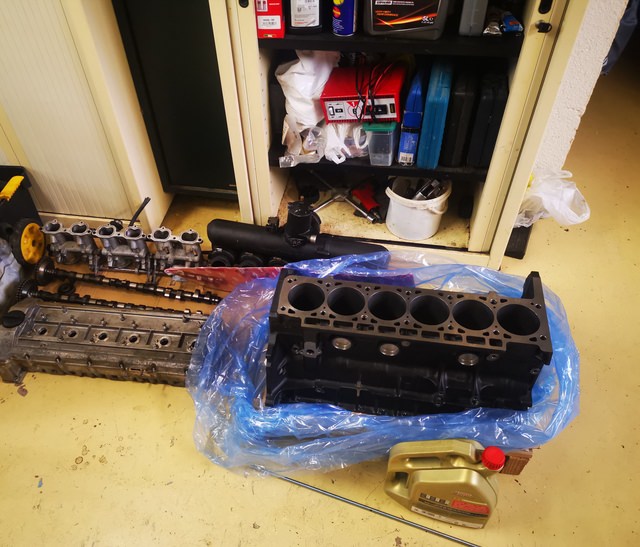

Salut à tous  j'ouvre ce nouveau sujet pour partager sur la remise à niveau de ma M5 E34 que j'ai acquise avec un moteur casser. Je repars sur une culasse rectifier ainsi que tous les sièges et guide de changer. Vilebrequin rectifier, et bloc neuf.
PS: si des membres on de la doc sur le S38B38 je suis preneurs que ça soit couple/ordre de serrage calage distribution valeurs du jeu au soupapes ect... Merci d'avance

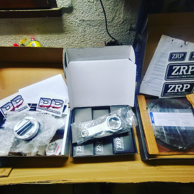

Aujourd'hui petit déballage des cadeaux du père Noël malheureusement mon rectifieur à oublier de me faire mon coussinet de guidage du coup je dois attendre début janvier pour pouvoir enfin assembler ce monstre mais tous reçu!

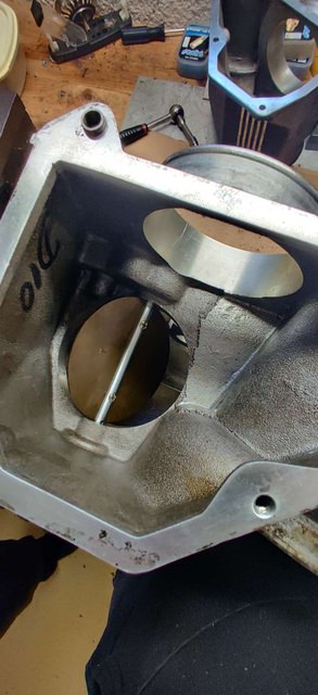

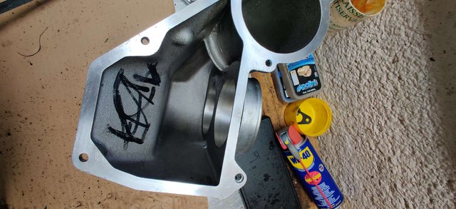

Bonjour aujourd'hui nettoyage du collecteur d'admission pour sortir les paillettes de pistons et les morceaux de cylindre et du piston. Palier des arbres à cames aussi nettoyer.
