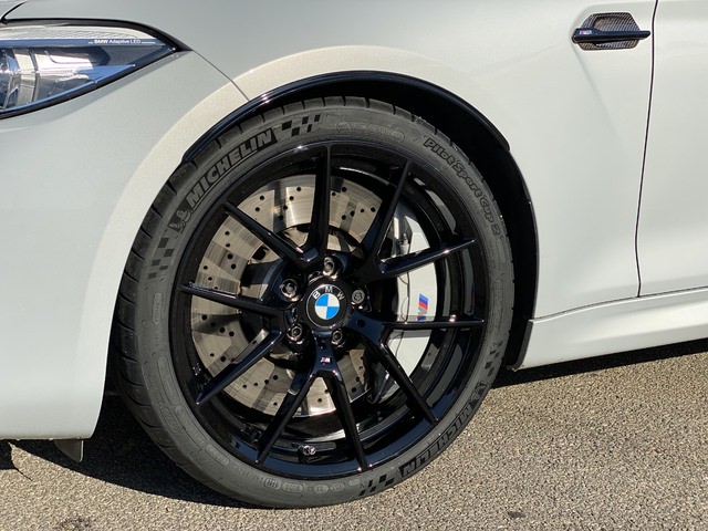

Posté(e) le 13 novembre 20206 a comment_1050130 Je souhaite installer prochainement les freins carbone céramiques sur ma M2C M performance... merci de vos feed-back Signaler
Posté(e) le 13 novembre 20206 a comment_1050148 c'est du plug and play en prenant les pièces d'origines de la M2 CS ou y'a des modifications à prévoir ? Signaler
Posté(e) le 14 novembre 20206 a Auteur comment_1050156 D’après les infos ils représentent un gain de poids de -22kg (de masses non suspendues) et évidemment tous les avantages d’endurance etc des céramiques... infos concession: prix en accessoires M Performance environ 11.000€ Toutefois il y a une opération commerciale valable jusqu’au 28/02/2021 de -25% sur les pièces M Performance, l’addition chute donc à 8250€ tout de même pose 1H30, en plug and play il s’agit des disques et freins des M3/4 et M2CS Modifié le 14 novembre 20206 a par M2CSL Signaler
Posté(e) le 14 novembre 20206 a comment_1050159 11 hours ago, M2CSL said: Je souhaite installer prochainement les freins carbone céramiques sur ma M2C M performance... merci de vos feed-back tu as les freins options(N2H) sur t'as m2 C "M performance"? si oui t'as juste besoin des plaquettes et des disques vu que les étriers sont identiques a la couleur prêt. Signaler
Posté(e) le 14 novembre 20206 a Auteur comment_1050164 J’ai les freins M Performance...(etriers peints Hockkeneim) cependant je vais certainement vendre le Kit complet pour financer une partie de la note des céramiques ! 😉 Modifié le 14 novembre 20206 a par M2CSL Signaler

Posté(e) le 14 novembre 20206 a comment_1050179 je vois donc pas l'interet de mettre 8.5k pour avoir des etriers qu'il a déjà Signaler
Posté(e) le 14 novembre 20206 a comment_1050184 Comme dit @KOOMICHRIS pourquoi vouloir le kit complet alors que tu as déja les étriers ? Acheter uniquement disques/plaquettes permettrait de réduire la note. Au prix que ça vaut j'aurai tendance à me tourner vers un kit Ap Racing (ou autre). Signaler
Posté(e) le 14 novembre 20206 a comment_1050204 1500€ pour 4 disques et les plaquettes céramiques ça me parait peu, même pour les aciers ça doit être juste.... Signaler

Posté(e) le 14 novembre 20206 a Auteur comment_1050215 Il y a 3 heures, KOOMICHRIS a dit : je vois donc pas l'interet de mettre 8.5k pour avoir des etriers qu'il a déjà Tout dépend... 8250€ -2500€ de revente de mon kit M performance en acier... soit 5750€ est-ce moins que le tarif des 4 disques et 4 plaquettes...??? Pas certain... 🤔 a voir ! Signaler
Posté(e) le 14 novembre 20206 a Auteur comment_1050217 Il y a 3 heures, JSW2b a dit : De ce que je me souviens, 1500 euros le tout. 1500 c’est le prix des plaquettes...😅 Signaler
Posté(e) le 14 novembre 20206 a comment_1050218 19 minutes ago, M2CSL said: Tout dépend... 8250€ -2500€ de revente de mon kit M performance en acier... soit 5750€ est-ce moins que le tarif des 4 disques et 4 plaquettes...??? Pas certain... 🤔 a voir ! Oui c’est la ou je voulais en venir Signaler

Posté(e) le 3 février 20215 a comment_1058185 Question qui me turlupine également... les freins carbone céramique de M2 CS sont-ils compatibles plug and play sur une M2B également ? Signaler
Posté(e) le 3 février 20215 a comment_1058188 Pour moi oui car j ai les même aciers que la M2 CS sur ma M2A et c est les mêmes étriers que les carbones céramiques. pour info pour les potentiels intéressés https://www.leboncoin.fr/equipement_auto/1896225901.htm Signaler
