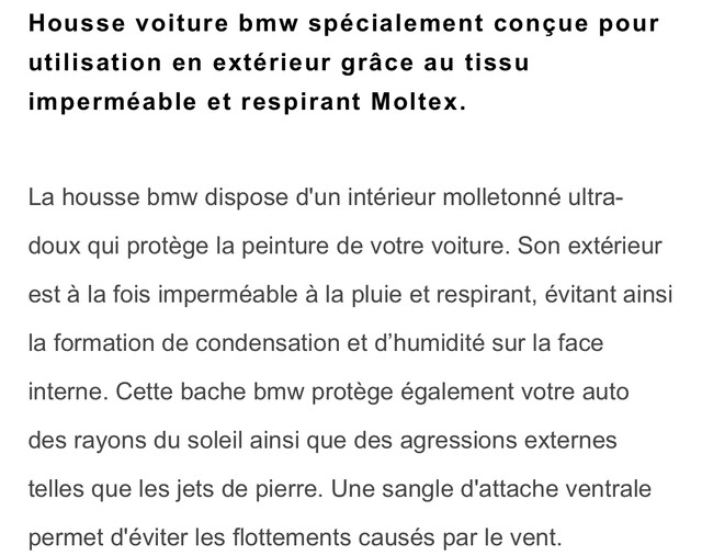

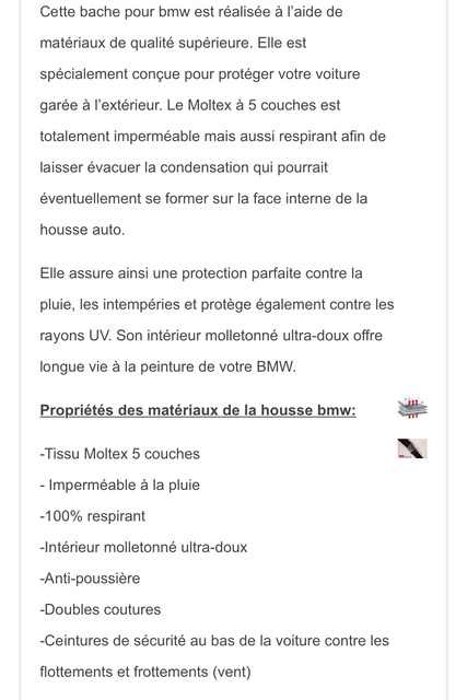

Si elle reste à l’extérieur j’éviterais la bâche. Y’a pas pire pour retenir l’humidité. Même pour l’habitacle c’est n’est pas bon, le peu de rayon de soleil lui ferais le plus grand bien même en hiver
comment_1050464
Il y a 18 heures, Yannis a dit :
Puisqu'on te dit que c'est fait pour !!!
C'est même écrit dessus ... :lol:
