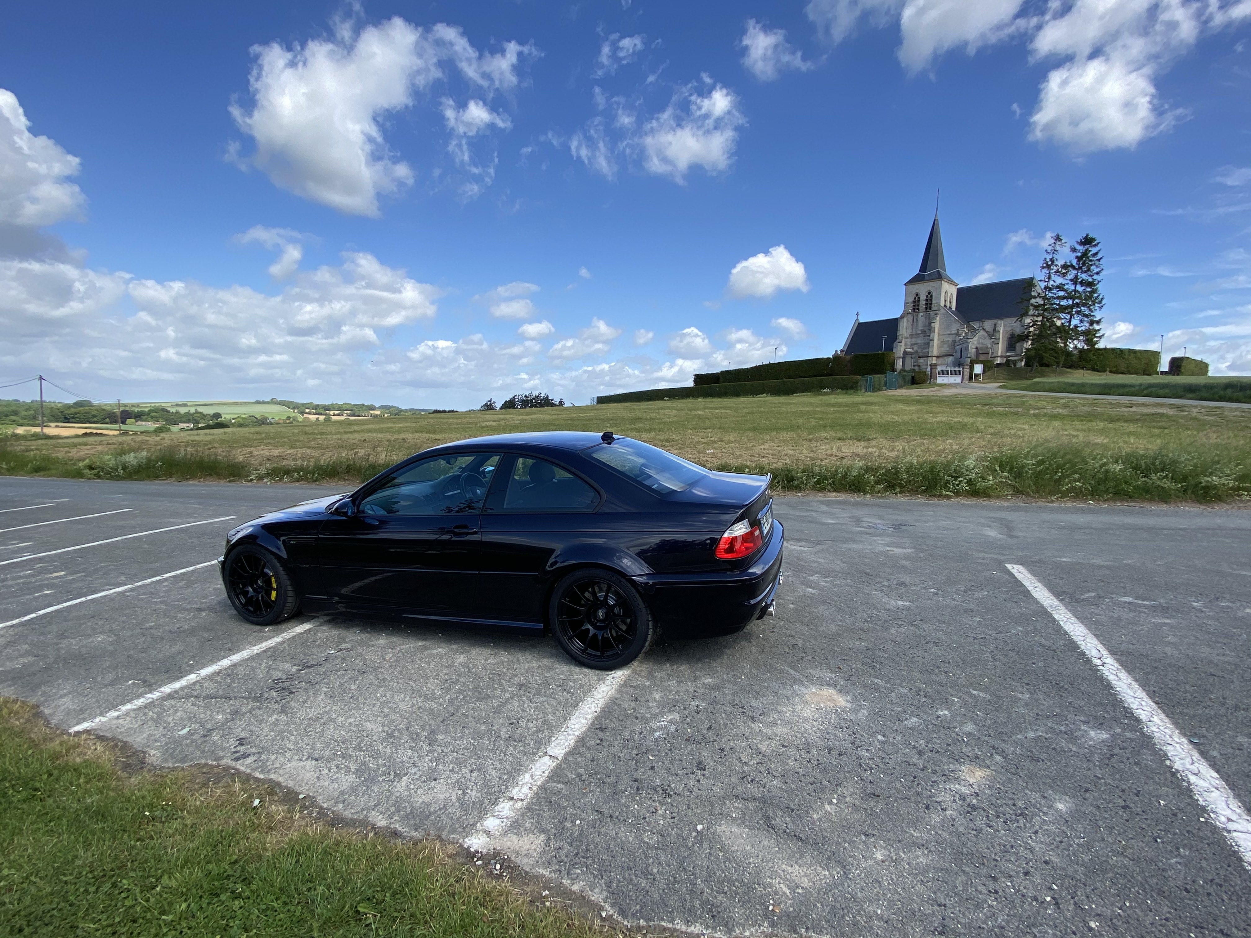

Bonsoir à tous après avoir parcouru pendant quelques année le forum sans avoir vraiment posté l’une de mes voiture, je vous présente donc ma petit m3 E46 rhd (conversion lhd prévu) avec au compteur 1800000kms ancienne SMGII convertie en meca, c’est une phase 2 Carbon Schwartz dont j’ai apporté ou modifier pas mal de choses depuis l’achat
voici la configue ->

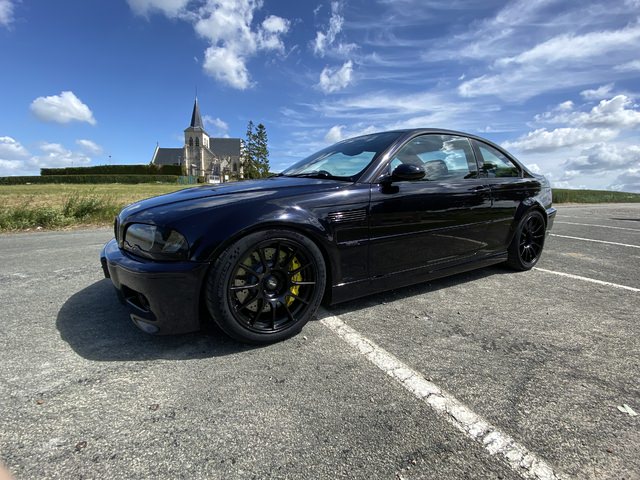

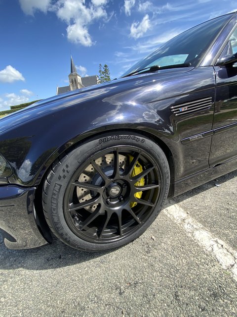

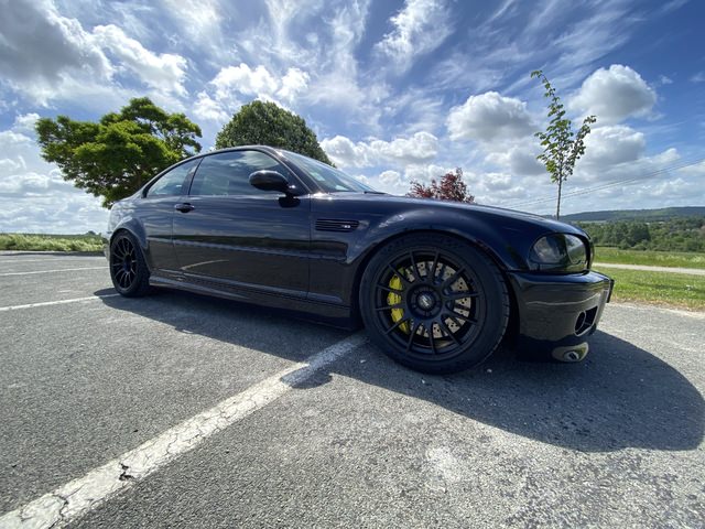

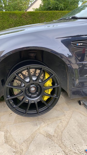

- Jantes pro track one black Matt 18”
- Pneus Michelin PSC2 245/45/18 av & 265/35/18 arr
- Kit frein avant Ap racing 6p sur disque bol alu 365mm
- Kit frein arrière Ap racing 4p sur disque oem
- Plaquette avant et arrière Pagid rsl29

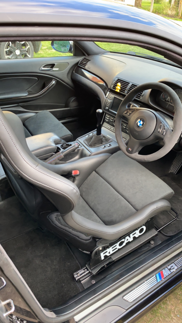

Interieur
- Recaro pôle position cuir alcantara

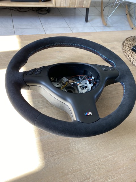

- Volant reconditionner en alcantara couture ///M
- Soufflet levier de vitesse et frein à main en alcantara avec surpiqûres croisser ///M
- Compteur fr boîte meca
Extérieur
- Grille haricot noir Matt
- Grille latteral noir Matt
- Malle csl oem
- Diffusseur csl oem

Jolie l'interieur mais pas fan de l'exterieur noir sur noir lol

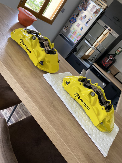

Et bien j’ai toujours rouler avec des bons pneu là je suis en cup 2 et les frein c’est plutôt pas mal ma magouille avec les amg et sérieux les nouvelle ebc rp1 franchement pour une fois ebc on fait fort c’est pas loin des rs29 légèrement moin chère
