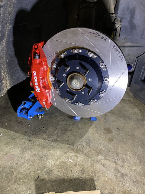

Je le vends justement mais Sans disque car je veux tester un autre montage en 360mm mais si je vends avec le disque je passe sur un kit ap direct
la j’avais eu locase de récupérer pour pas trop chère des etrier de c63 en mauvaise état et je les avait refait Niquel
mais enfaite le jaune me soule un peut donc soit je démonte et sablage et peinture encore une fois ou alor je vends et je les remplace

C’est plutôt pas mal sa freine assez fort c’est un étrier à 6 pistons identique
les plaquettes font 13,5 d’épais mais franchement les ebc rp1 j’en suis pas déçus elle font vraiment un excellent taff et le coefficient de friction est vraiment bon et le prix plutôt raisonnable et sa freine pas mal à froid

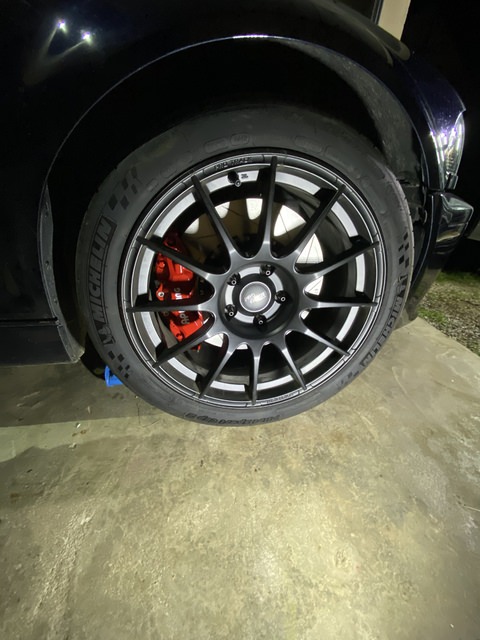

Un peut de nouvelle nouveau kit gros frein donc j’ai eu l’ocasse d’avoir un kit ap racing avec disque sur bol en 362mm avec plaquette pagid rsl29 😈
donc maintenant je vais commancer à regarder pour les arrière soit un kit ap de la même game ou alors des brembo de Porsche 996/997
Modifié par Bennos

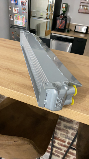

aujourd’hui radiateur d’huile gros volume do88 montage plug and play
Salut, j'ai du DO88 aussi sur ma E46, le combo eau+huile plus exactement, et j'en suis très content.
J'ai gardé le visco-coupleur d'origine pour des raisons de confort, par contre la monte 245/40/18 AV et 265/35/18 AR me foutait le bordel dans le DSC même deconnecté.
A savoir que si il y a plus de 1 cm d'ecart entre les diametres AV et AR , l'eclectronique cafouille un peu, c'est pour ça que beaucoup d'entre nous roulent en square set pour la piste.
Et pour la route j'utilise la monte E92 245/40/18 AV et 265/40/18 AR, ça lui donne un petit coté joufflue tout mimi.
Nous avons beaucoup d'evolutions moteur et châssis en commun ;-)
