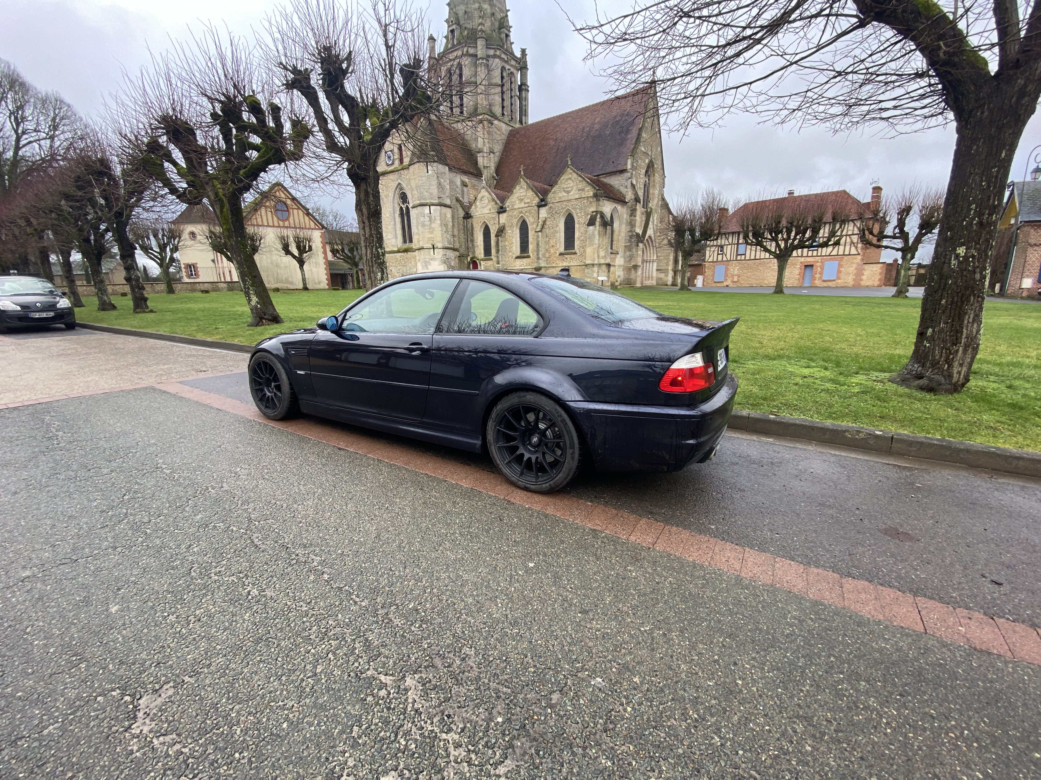

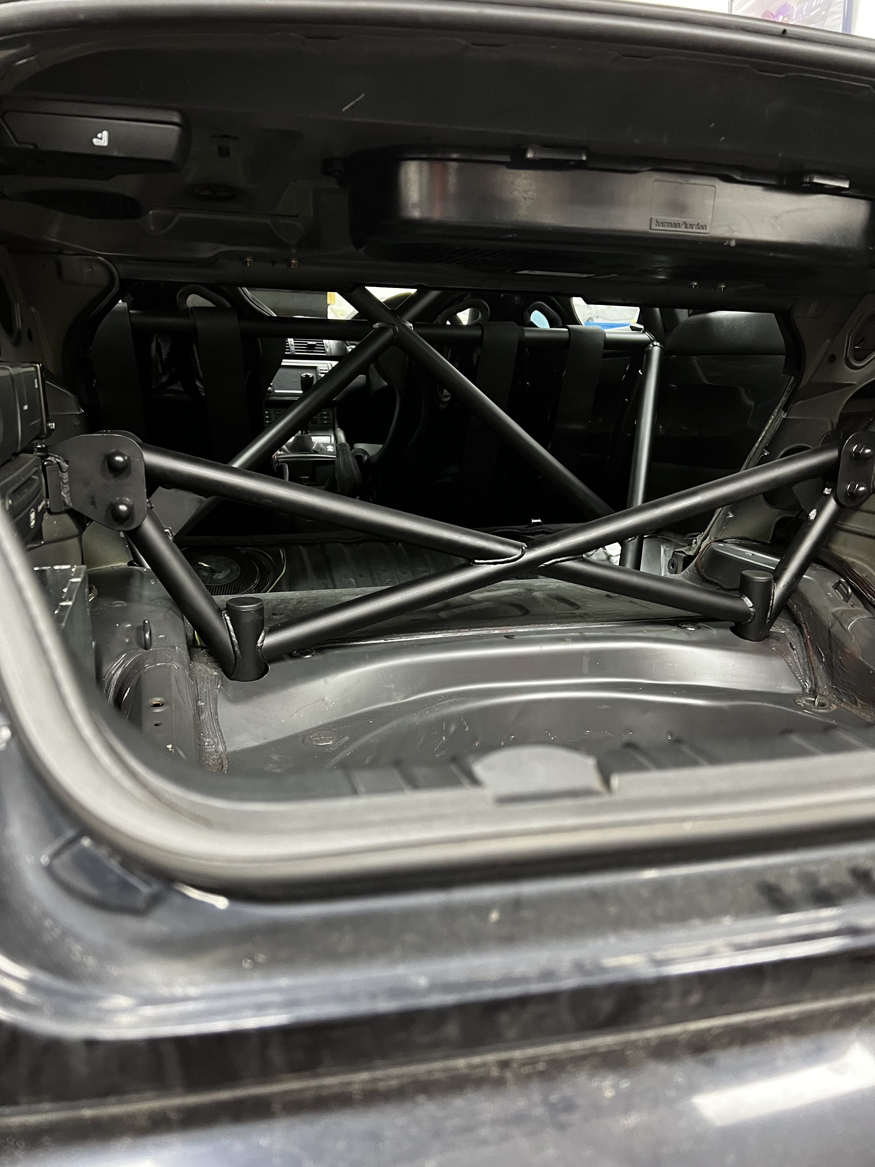

Sinon depuis la malle csl est en place
désoler pour le rendu de la photo c’est en grand angle avec l’iPhone on dirais un 4x4 sur la parti arrière 😂

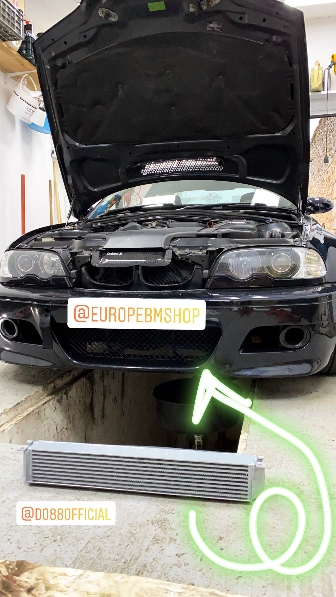

comment_1062412
Ça monte encore et toujours des pièces
cette fois ci montage du radia gros volume d´huile avec vidange de fabrication de flexible tresser inox entre le bloc et le radiateur
Modifié par Bennos
comment_1062424
j'ai le combo des 2 radiateurs d'eau et d'huile, j'en suis très content.
La température ne monte jamais au dessus de midi sur le cadran, voire elle descend un peu en dessous dans les longue ligne droite et les tours de refroidissement.
Quant à l'huile, elle se cale à 110 degrés, en utilisation très sevère sur piste, et de 90 à 100 degrés sur route.
Bon choix le DO88, moins cher  que Mishimoto, la différence est seulement que c'est pas du tout aluminium, en gros doit y avoir 1 kg maximum de différence entre les 2 marques.

Reste plus qu’à démonter la banquette arrière et remonter mes harnais et trouver le bon demi arceau et go Dijon sûrement pour ma première sorti 2021 en avril

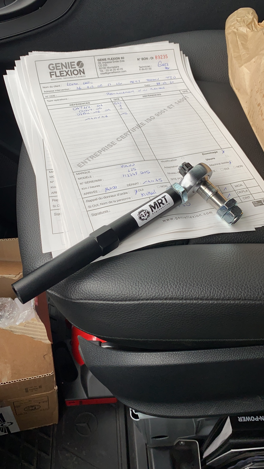

petite nouveauté pour le train avant, biellette rotule unibal pour la direction ( bump steer)

Tu as mis quoi comme demi arceau du coup? Un qui se met sur des attaches d'origine apparemment?
et vis a vis de tes biellettes pour le bump steer tu en as vraiment ressenti le besoin?

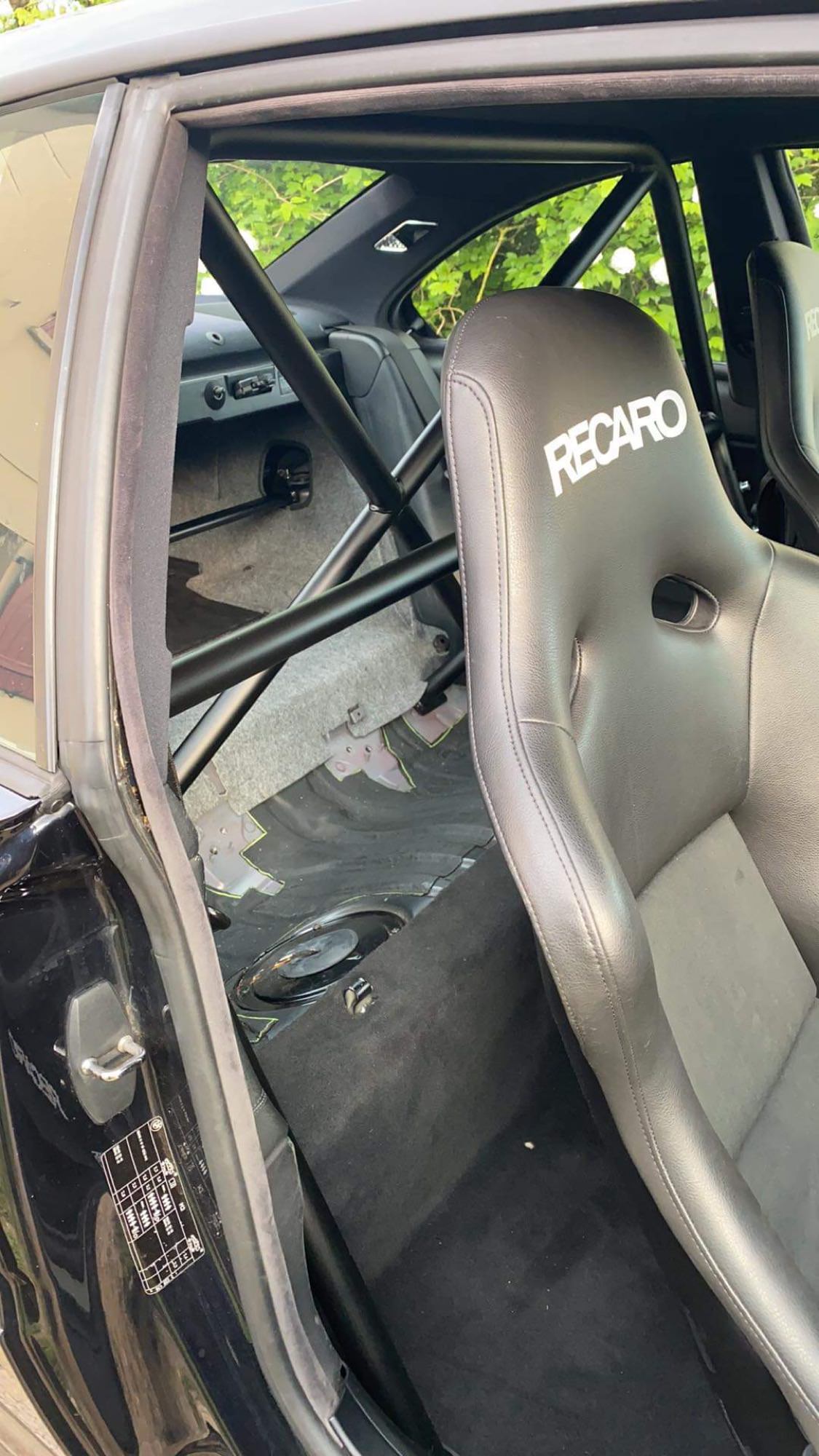

Merci, oui un demi arceau acheter chez turbowork en Pologne super finition et vraiment pas chère
c’est en attendant car je pense mettre un wiecher 6pts dans le futur avec passage devant le Tableau de bord
et les bump steer C’est vraiment efficace la direction et super précise et du coup rattrape toute les imperfections sur route ouvert donc hâte de voir sur les prochains trackday

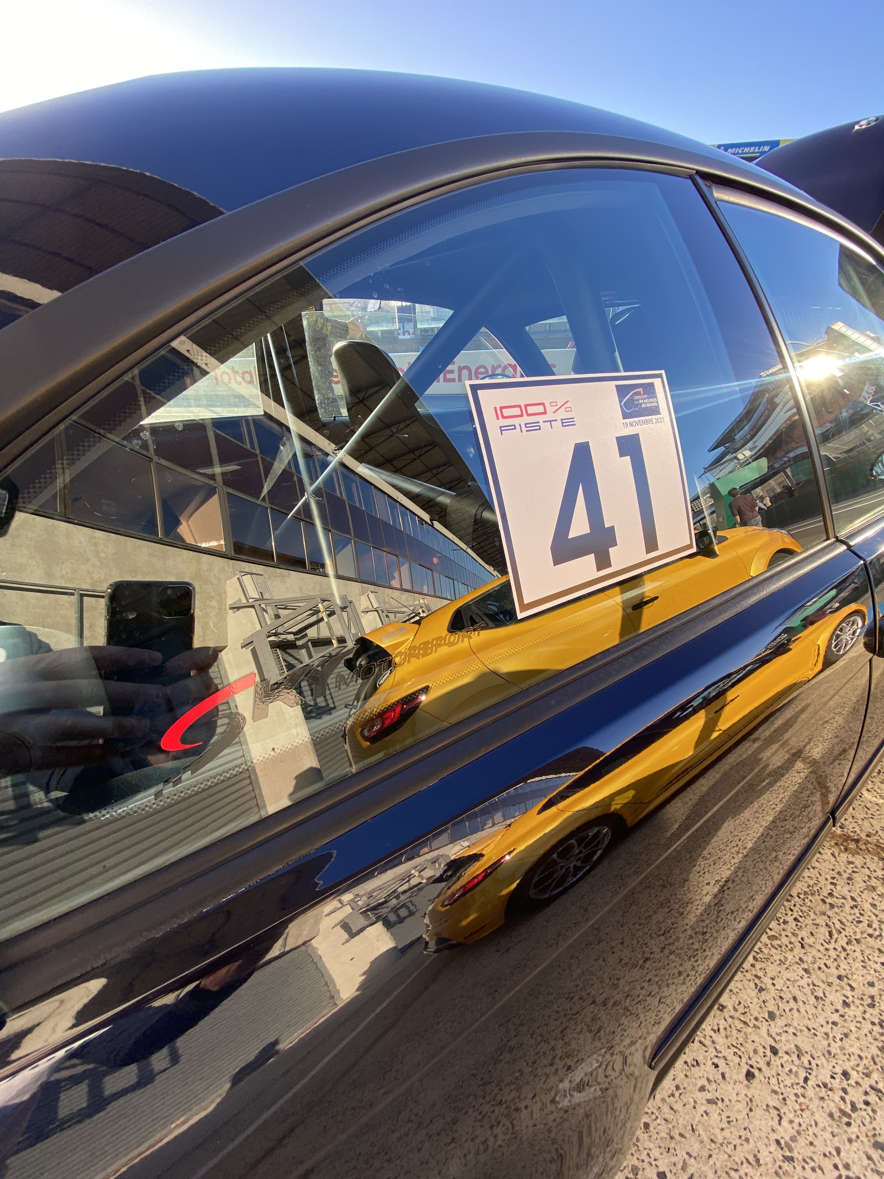

Petites nouvelles après un roulage au Mans
donc:
- barre anti rapprochement yurkancages (regarder sont profil Instagram )
- radiateur d’eau gros volume
- durite silicone do88

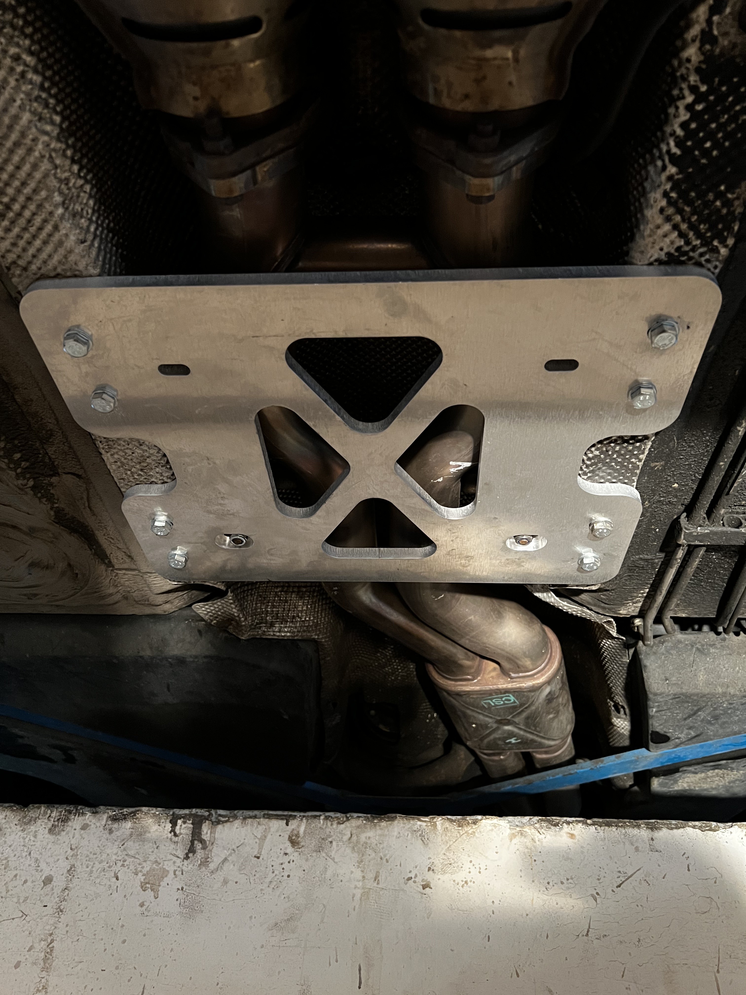

- plaque central de caisse prototype hardeman Motorsport taille masse
et j’attends encore d’autres pièces 😁

Cool de la voir evoluer et toujours avec de la belles pièces visiblement, même si pas des plus connues !
Et je vois que l'inter CSL est en place, il diffère surtout par son poids ou il y a une notion aussi d'amélioration du flux par rapport a une version standard?
J'avais pesé le mien à env. 9 kg au passage, je ne sais pas combien il fait celui de la CSL.
 Bonne continuation, on attend la suite :)

Je n’est rien pesé mais j’ai virer vraiment pas mal de chose

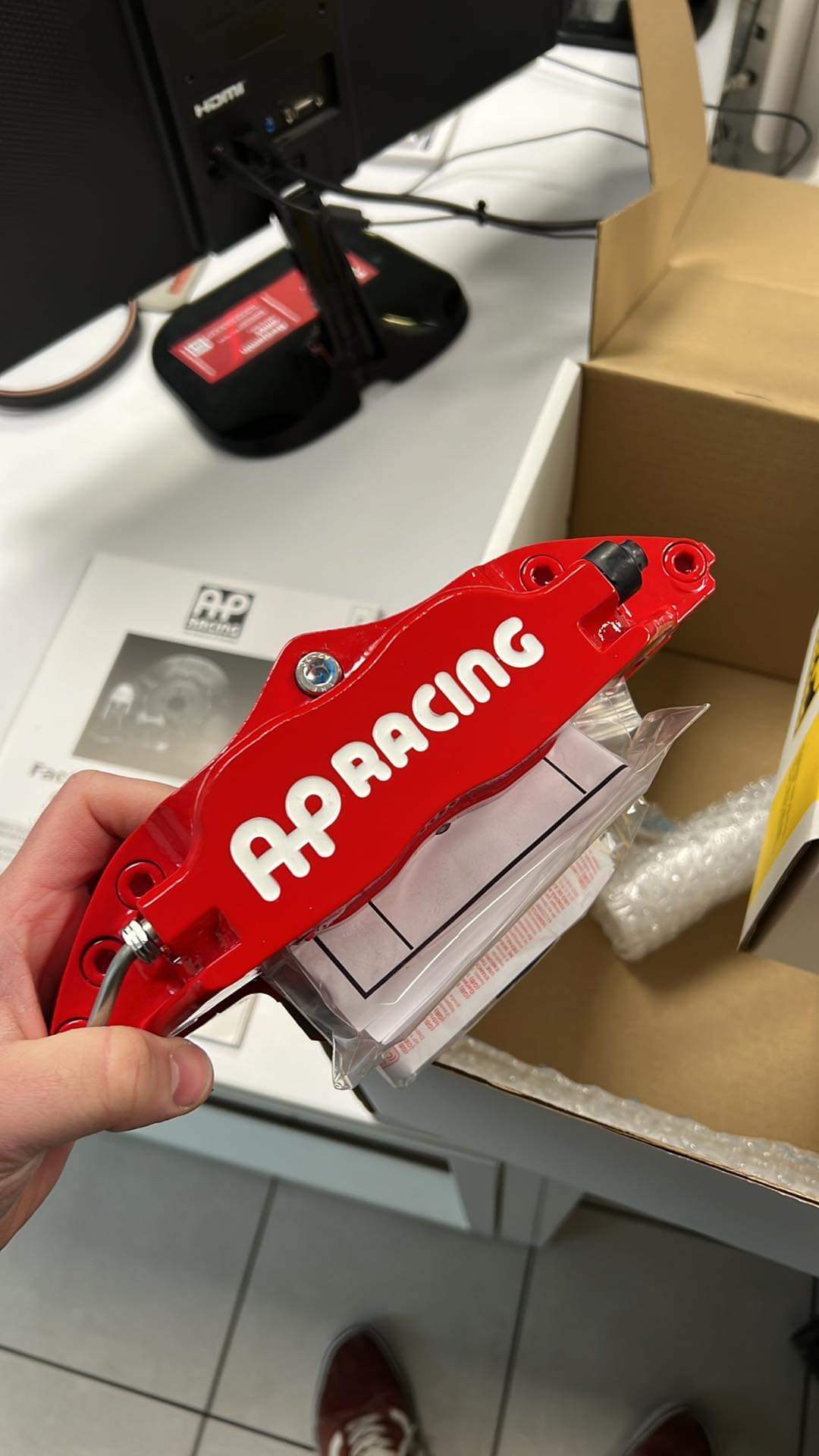

comment_1095856
Encore un peut de nouvelle
J’ai commancer à rassembler pas mal de pièce afin de convertir en lhd

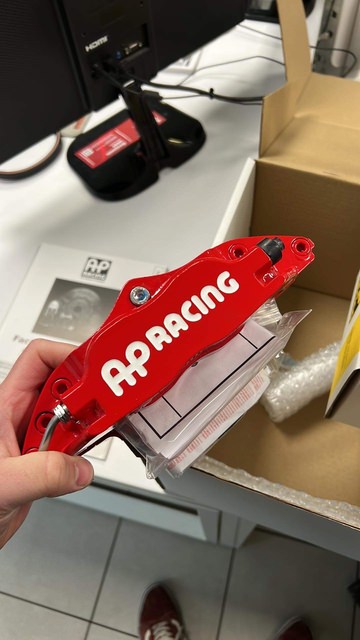

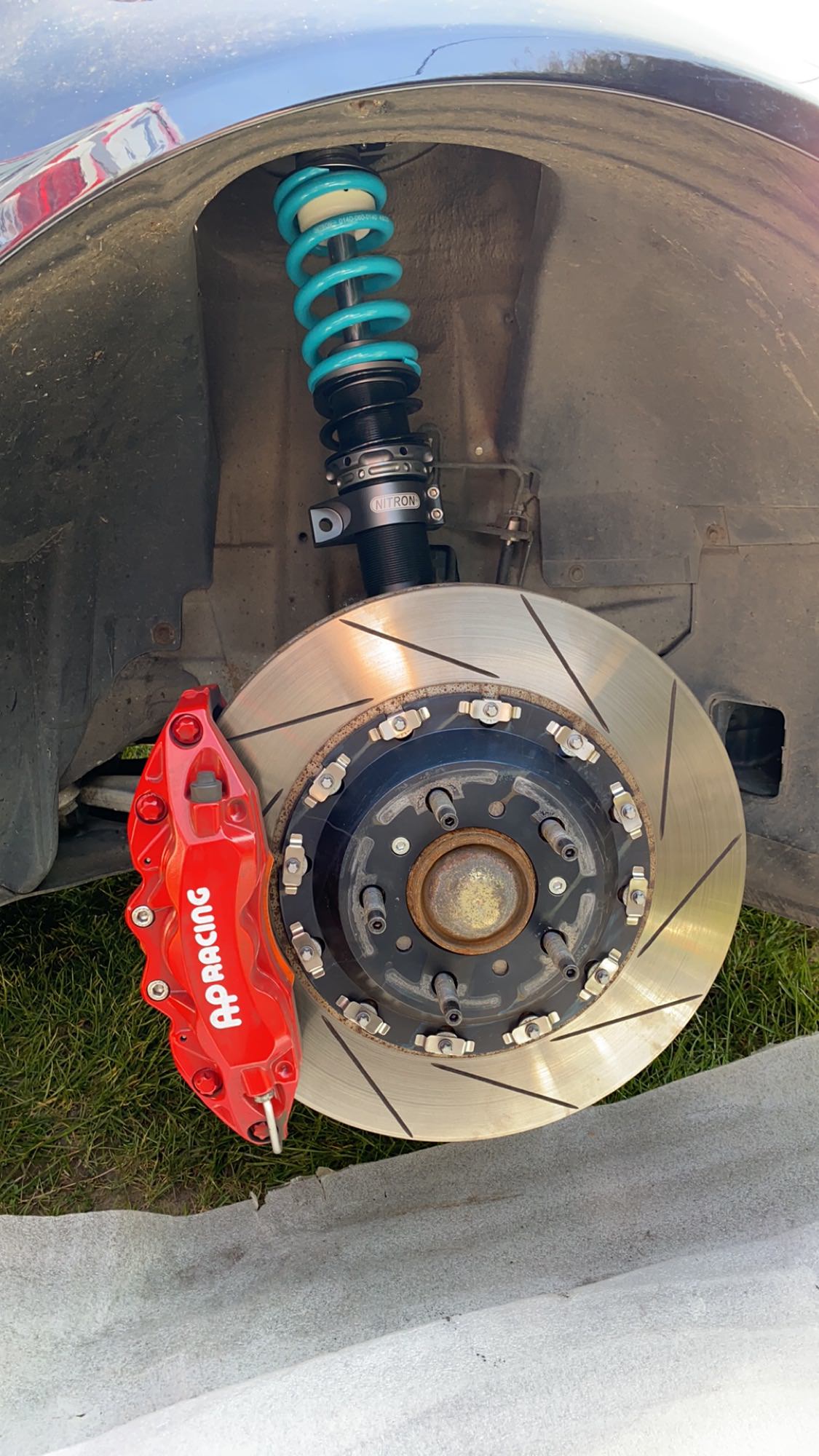

et puis j’ai reçu ça aussi après presque 1 an de délais …
Il vient compléter mon kit gros frein avant

Quelle utilité cette plaque centrale de caisse taillée masse?

  Le 06/04/2022 à 17:11, J_p a dit :
Jolie pistarde!
Tu as ressenti une différence avec l’intermédiaire CSL? Pas trop restrictif? Tu l’as trouvé ou? Car ça se fait rare...
Merci,
c’est un teste d’un préparateur hollandais car depuis la E36 toute les m3 avait deux plaque en tôle former
et il a remarquer que sur les nouvelles série G c’était une plaque en alu identique à celle que j’ai actuellement qu’il a donc fait fabrique apparement sa rigidifierais le châssis fin après vu les pièces que j’avais déjà pas sûr que cela servent vraiment
