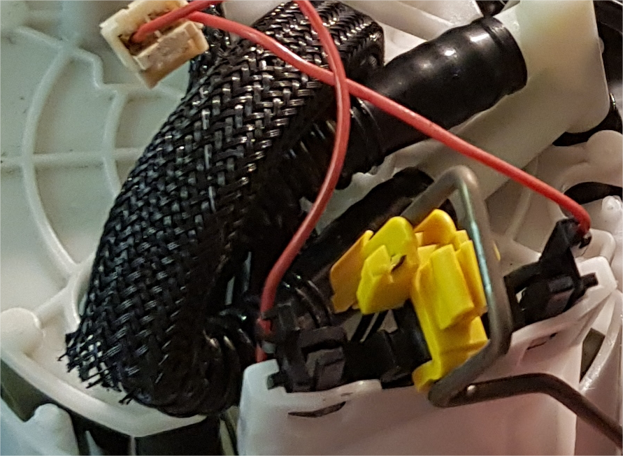

Posté(e) le 19 novembre 20204 a Auteur comment_1050960 Pour le niveau qui deconne, je pense que c'est simplement un problème de remontage du flotteur coté filtre ou pompes. Modifié le 19 novembre 20204 a par wiloskill
Posté(e) le 19 novembre 20204 a comment_1050963 ben cela fait pareil avec 2 pompes différentes et montées par 2 mecs différents ....Bon les 2 sont pas doués alors 😄
Posté(e) le 19 novembre 20204 a Auteur comment_1050977 Il y a 2 heures, nicozx7r a dit : ben cela fait pareil avec 2 pompes différentes et montées par 2 mecs différents ....Bon les 2 sont pas doués alors 😄 C'est simple, si ils n'ont pas remis les durites plastiques alors la grosse durite souples renforcée qui les remplacent, a un plus gros diamètre et empêche la tige du flotteur d'aller en butée. Je l'ai remarqué/constaté en faisant les miennes : https://forum.motorsport-passion.com/topic/51761-tuto-upgrade-2x-walbro-255lph-gss342/ Là c'est la durite d'origine en plastique qui ne fait que 12.5mm extérieur, qui est assez loin de la fixation de tige du flotteur, mais si on la remplace par une durite 15mm extérieur, ça frolle/touche sur la gauche et empêche le flotteur d'être libre. Vu que le niveau se calcul en prenant en compte la position des capteurs côté filtre et côté pompe, et bien ça fausse l'information de niveau maxi ou mini. Modifié le 19 novembre 20204 a par wiloskill
